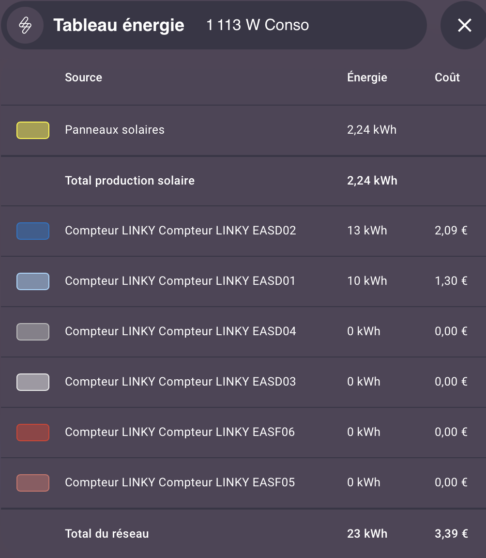

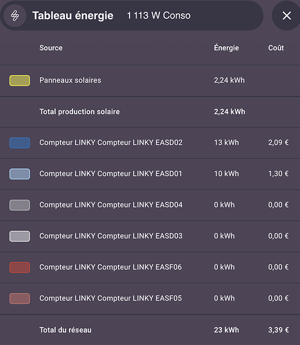

J’utilise la carte tempo et tout se passe bien, je voudrais simplement afficher sur mon Dashboard, le cout de la journée du module Energy de HA, ci joint une capture en l’occurence le prix de 3.39 euros, je cherche si une entité est crée pour l’utiliser simplement sur ma page simplifiée ?
bonjour olivier,
as tu trouvé une réponse à ta question ? cela m’interresse également sachant que la carte linky content ne calcule que le cout HP/HC mais pas celui relatif à tempo.
hello, non pas encore trouvé :slight_smile:

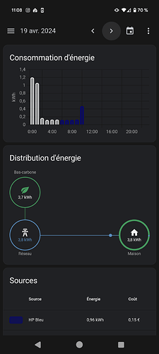

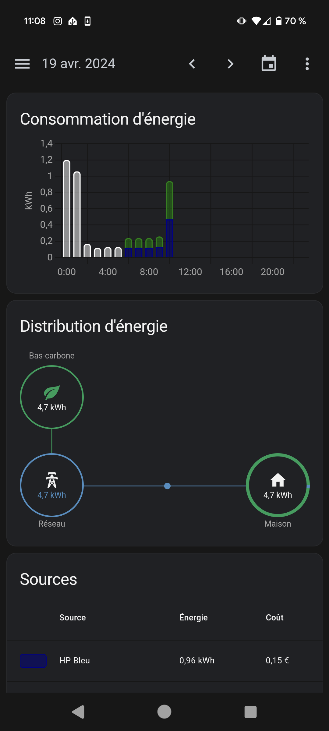

Je rencontre un soucis de paramétrage ? Bug ? Entre la donnée du Lixee et le traitement dans le dashboard.

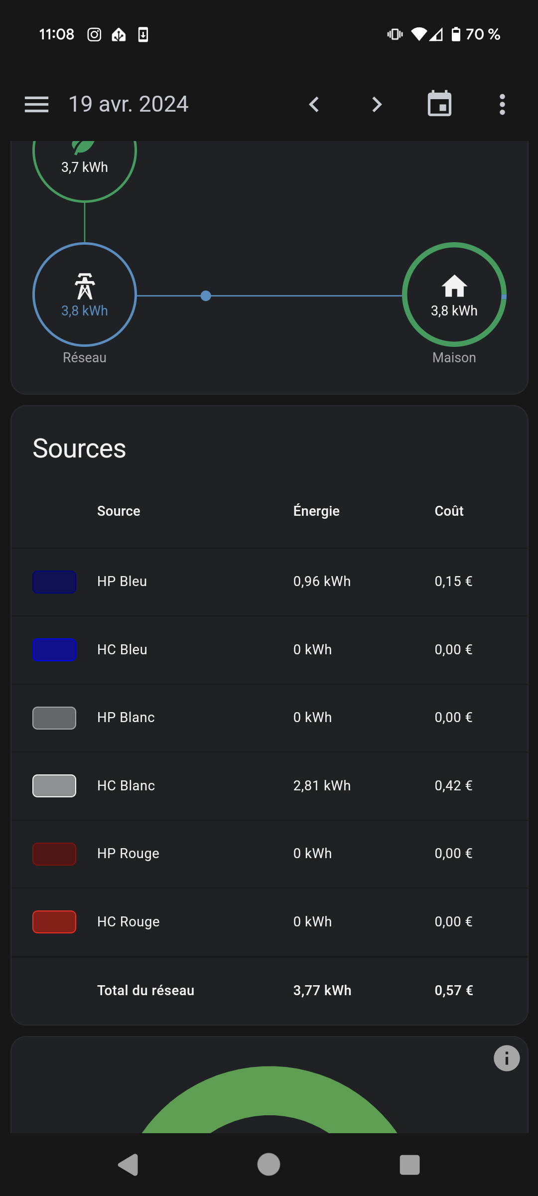

En gros je souhaite conservé kwh et prix des jours de mon forfait Base Tarif Bleu d’avant.

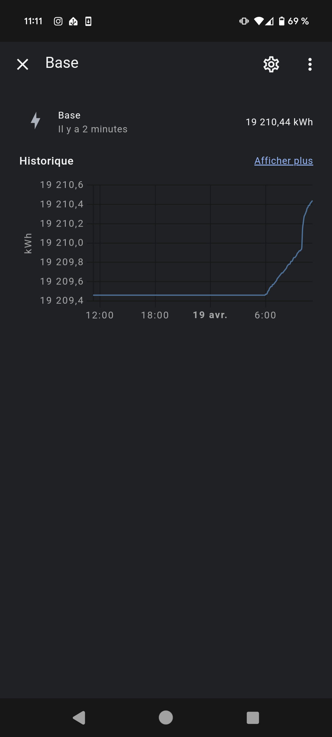

Donc j’ai laissé la variable Base basé sur l’index Base remonté par Lixee
J’ai ajouté les 6 autres tarifs et index fourni par Lixee en Historique BBR depuis hier où je suis en tempo.

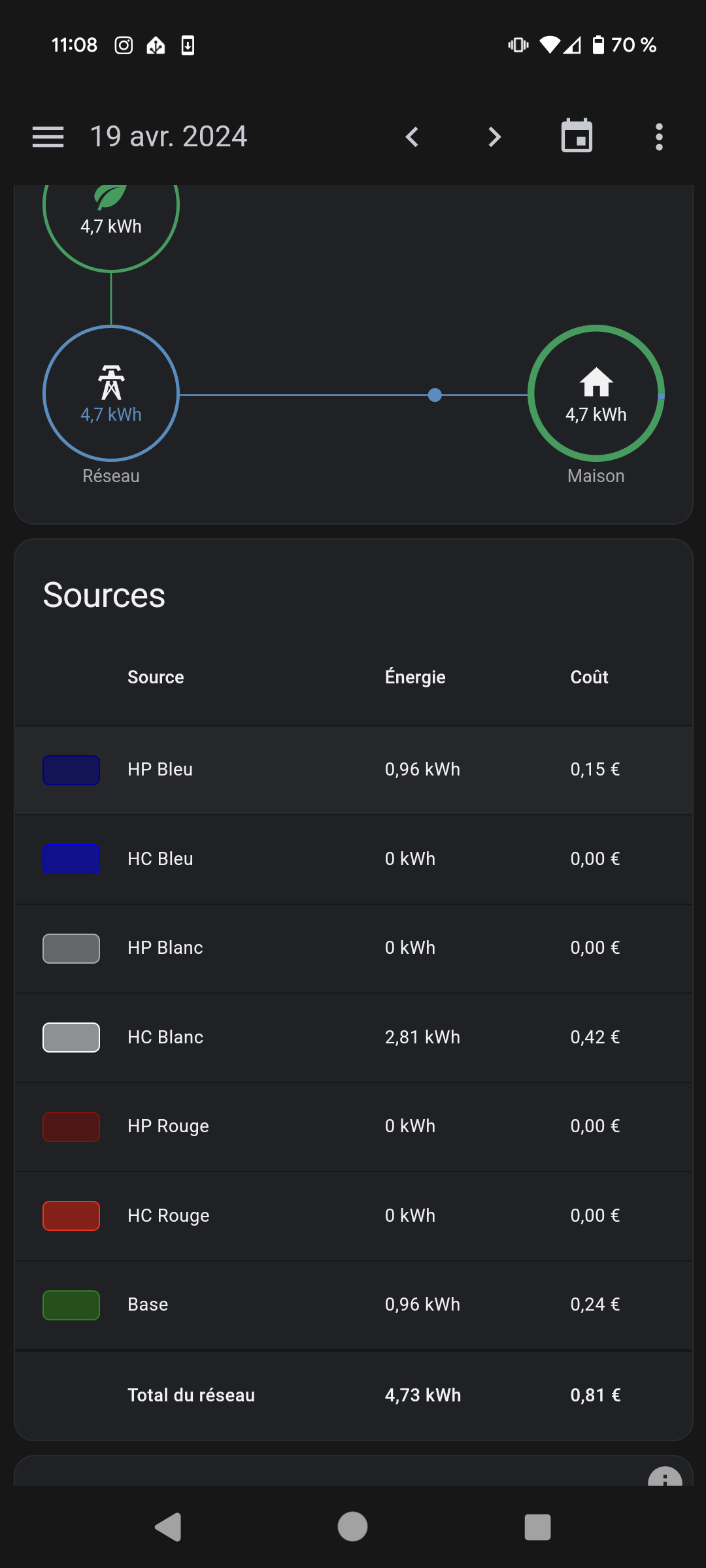

Jusque là pas de problème. Mais pourquoi ce fichu index de base s incremente sur les heures pleines ?
Du coup je me retrouve à avoir HP JB qui monte et j’ai la même avec Base :sweat_smile:. Ce qui fait que ça me pourrie les graphes.
J’ai du remove l’attribut Base du dashboard Energy pour retrouver qque chose de normal en Tempo. Mais j’ai plus l’affichage des jours d’avant. Il faut que j edit à nouveau le dashboard Energy, ajoute Base poue retrouver l’historique et à ce moment ça pourrie direct les jours depuis Tempo. Cercle sans fin
Comment est ce possible de gérer ça ?
Merci d’avance
Edit :

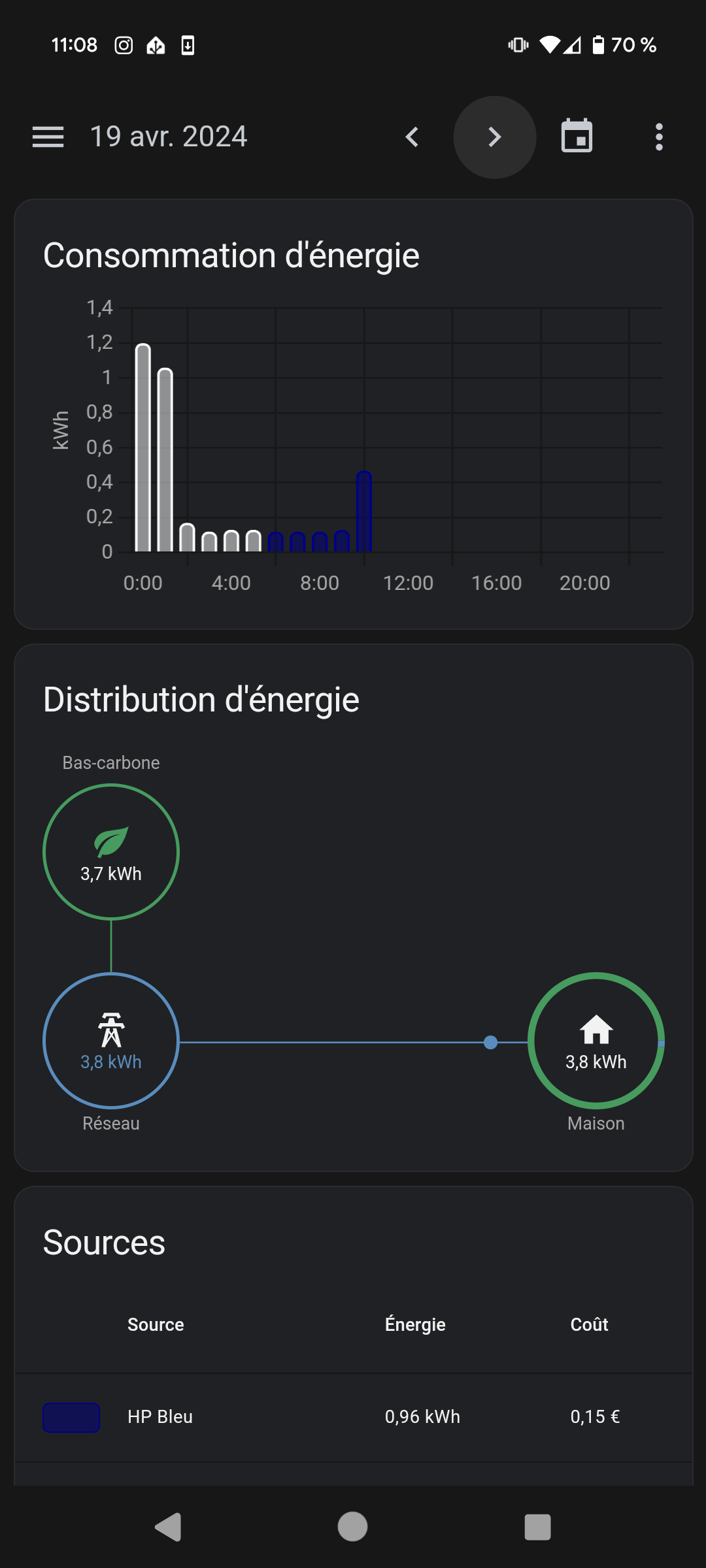

Graphiquement voici le problème
Le problème viendrait de Base du Lixee via Tempo qui ne devrait plus bouger non ?
Car ceci me paraît bizarre
J’aimerai bien un peu d’aide car je ne trouve pas de solution.

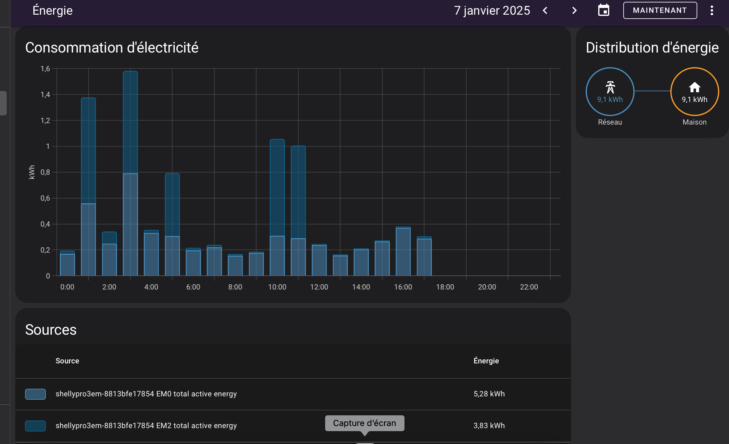

J’ai un Shelly pro3em sur la phase principale, qui me compte bien le courant consommé.
Je l’ai même déjà intégré au dashboard énergie et il m’affiche bien les KwH consommés.

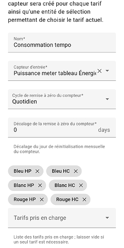

Pour suivre mon offre tempo j’ai suivi ce post :
en résumé :
Tu rempli tous les champs et les 6 tarifs
  • Tu crée l’automatisme
alias: Activer compteur Couleur HP/HC
description: ""
triggers:
  - trigger: state
    entity_id:
      - sensor.rte_tempo_couleur_actuelle
  - trigger: state
    entity_id:
      - binary_sensor.rte_tempo_heures_creuses
conditions: []
actions:
  - action: select.select_option
    metadata: {}
      option: >
        {% if(is_state('binary_sensor.rte_tempo_heures_creuses','off')) %} {{
        states('sensor.rte_tempo_couleur_actuelle') + ' HP' }} {% else %} {{
        states('sensor.rte_tempo_couleur_actuelle') + ' HC' }} {% endif %}
      entity_id: select.consommation_tempo

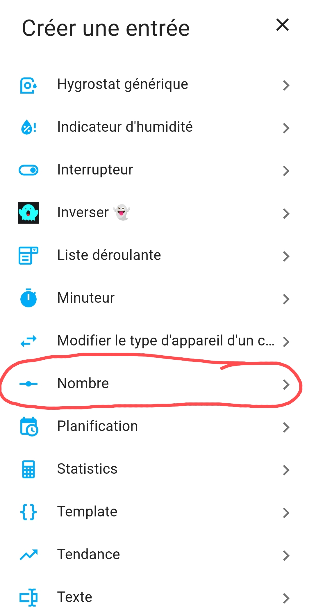

  • Tu créé ensuite les input number pour les tarifs
Merci pour ta réponse rapide. Je vais étudier ça.
Ça me semble un peu compliqué pour moi.
Ce n’est pas très compliqué.
Essaye de le faire, si tu n’y arrive pas, dis moi ou ça coince. Je te guiderai.

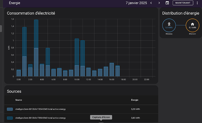

Je reviens vers vous car je n’y arriverais pas tout seul, ça fait des heures que je tâtonne pour rien car je ne comprends pas ce qu’il faut mettre ou et comment. Je ne sais même pas ou sont renseigné les différents tarifs?

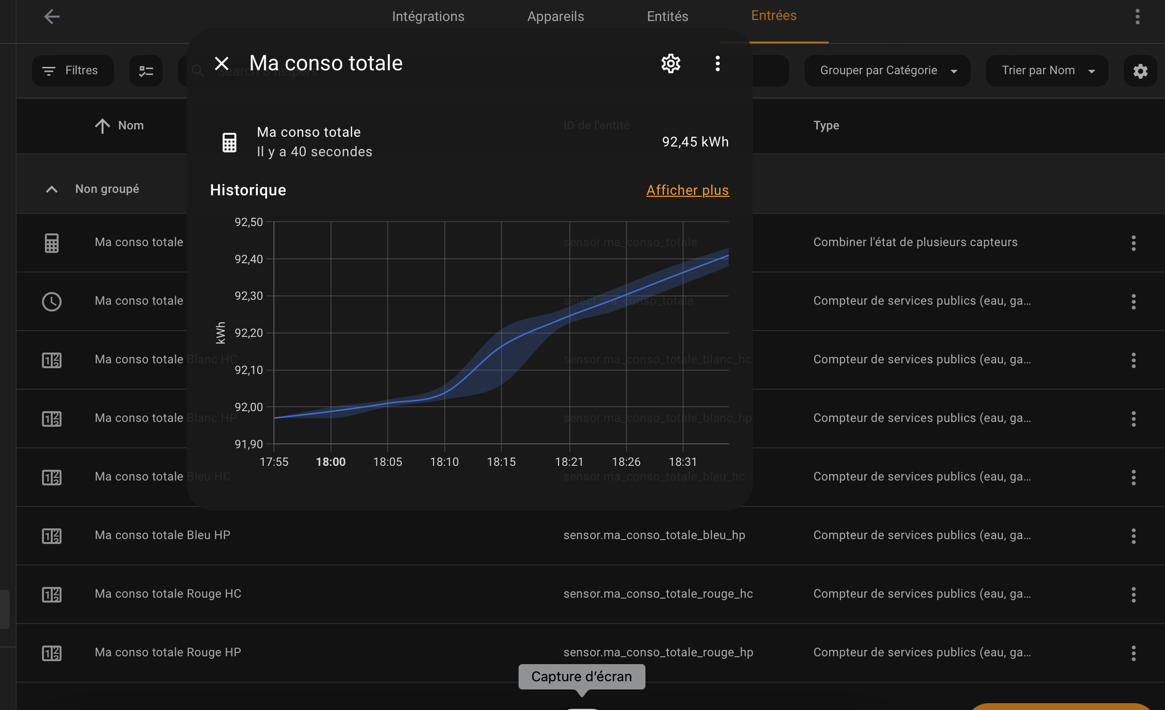

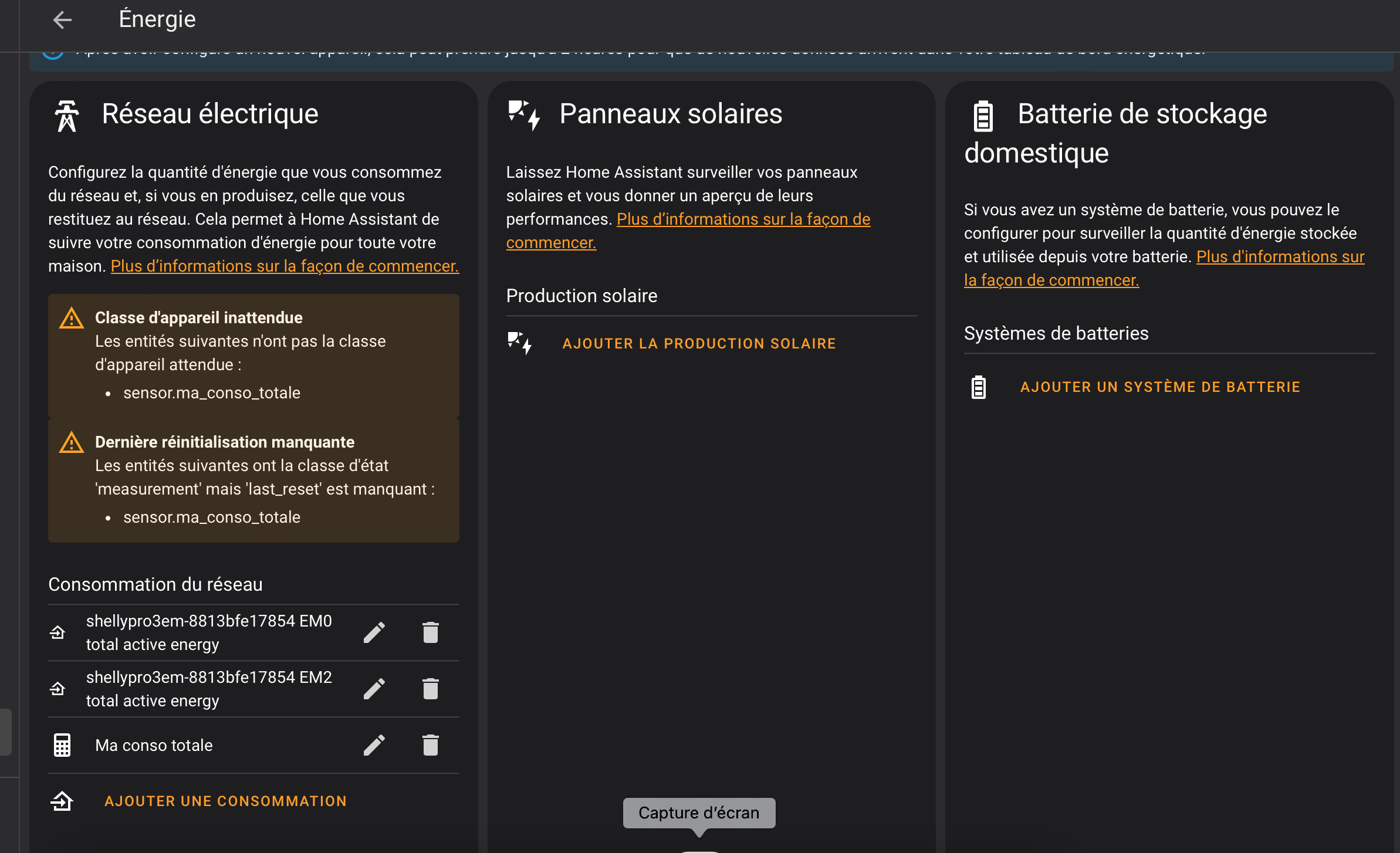

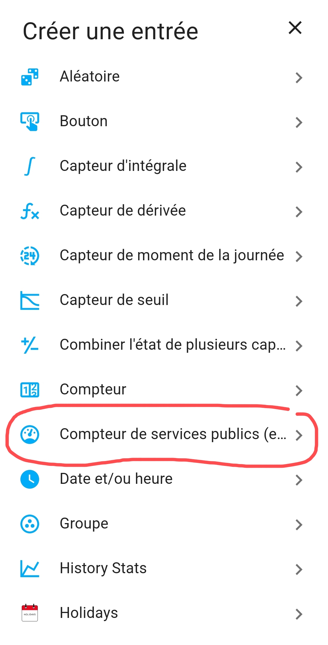

J’ai même essayé de créer une entrée (Ma conso totale) qui additionne mes 2 phases Shelly (qui composent ma conso totale), et j’ai une erreur essayant de la mettre en consommation dans énergie, plutôt que d’avoir les 2 Shelly sur 2 lignes.
Comment as tu crée ton sensor totale ?
J’ai crée une entrée « Combiner l’état de plusieurs capteurs » , j’y ai placé mes 2 sensor Shelly total active Energy, avec en indicateur statistique « somme ». Une tuile entité m’affiche bien l’addition des 2 , en Kw/h.
