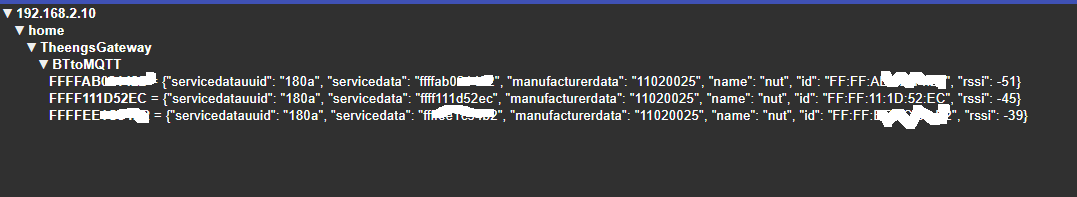

En effet le auto_off ne fonctionne pas. Il faudrait mettre une automatisation si le sensor n’a pas été rafraichi pour le mettre à OFF. Peut être qu’un pro du yaml peut aider?
Avec cette definition tu dois déjà pouvoir détecter quand le beacon est la. Tu peux ajuster le rssi de -80 au besoin poir définir quand tu passes sur OFF
Ps on devrait peut être separemé le sujet en présence detection avec Theengs Passerelle
