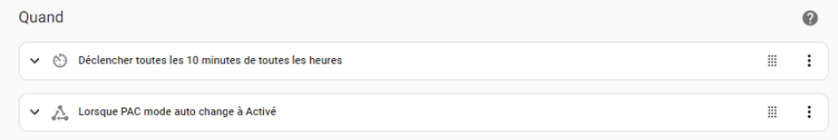

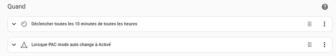

D’autant plus que l’UI te met un alias « par défaut » qui décrit le bloc dans l’UI: (ex sans alias:)
qui utilise le friendly name et est souvent suffisamment explicite pour ne pas nécessiter un alias particulier.
