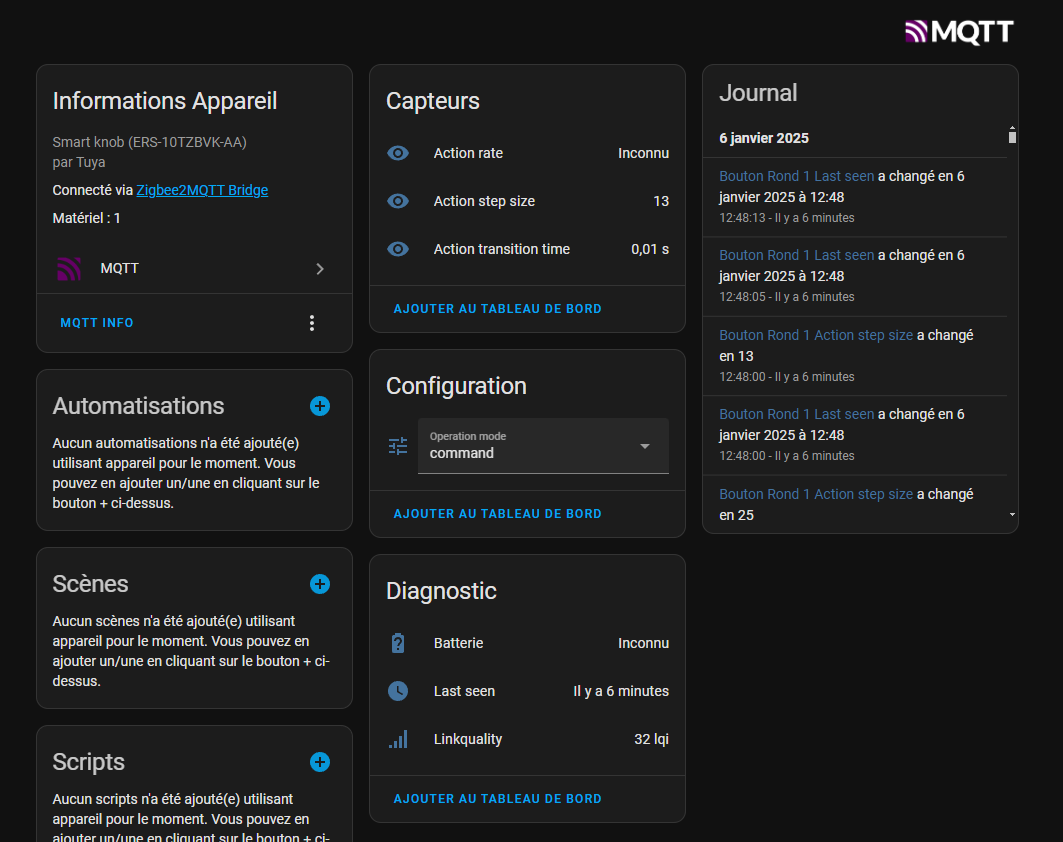

Une question concernant un bouton Zigbee.
J’ai bien Z2M qui détecte l’action action: « action »:« brightness_step_down »
[2025-01-06 12:48:13] info: z2m:mqtt: MQTT publish: topic 'zigbee2mqtt/Bouton Rond 1', payload '{"action":"brightness_step_down","action_rate":null,"action_step_size":13,"action_transition_time":0.01,"battery":null,"last_seen":"2025-01-06T11:48:13.112Z","linkquality":32,"operation_mode":"command"}'
Mais elle n’apparaît pas dans les entités:
Il se fait où le lien ?
c’est un message mqtt de type zigbee2mqtt/Bouton/action
dont le contenu est : "brightness_step_down"
ça n’apparait effectivement pas dans les entités
ce que je trouve le plus parlant, est une automatisation de type :
(je ne vois pas comment l’expliquer plus clairement …

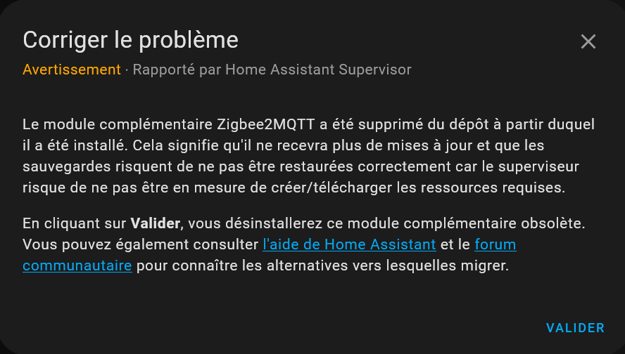

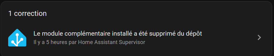

J’ai également eu ce message ce matin et j’ai cliqué sur « valider » sans me poser de question.
En retour, le module Zigbee2MQTT a été complétement supprimé avec comme conséquence que la plus part de mes appareils se sont retrouvés dans un état « indisponible ». Enorme panique d’autant que la nouvelle version Zigbee2MQTT V2 n’apparaissait plus dans la bibliothèque des modules complémentaires.
Heureusement en début d’après-midi ce module était disponible. Je l’ai installé et tout est rentré dans l’ordre. ouf grosse frayeur !
Au moins tu n’as plus le message ?
j’ai aucun message dans les logs et dans la correction.

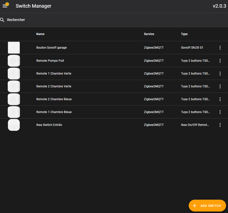

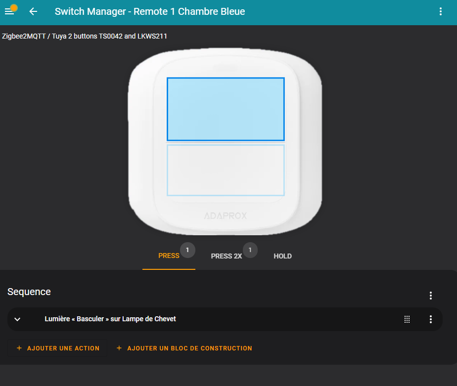

Pour vos modifications de boutons/remotes qui utilisaient encore « action », je vous conseille d’en profiter pour passer sur l’integration Switch Manager:
C’est beaucoup plus simple, et les blueprint à créer si la telecommande n’est pas déjà réferencée, sont très simples à faire.

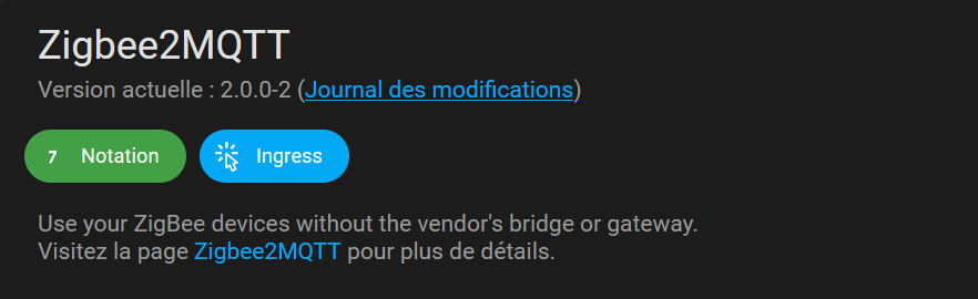

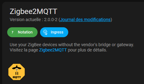

En 2.0.0-2 et toujours ce message
Tu as redémarré ton HA ?
ça semble puissant le truc
Pas d’effet sur ce coup. Je vais patienter encore un peu.
Va dans le menu modules et clique sur la flèche refresh en haut à droite.
Zigbee m’apparaissait comme une pièce de puzzle vert, et en cliquant sur ce bouton en haut à droite, j’ai retrouvé l’icône jaune normale.
C’est un json qui a été corrigé sur le github.
oui. Pour ceux qui ont connu Deconz, ca fonctionne à peu près pareil que sur l’UI web Phoscon.
C’est vraiment plus clair pour gérer sa flotte de switch. Et ca utilise bien les Events HA
