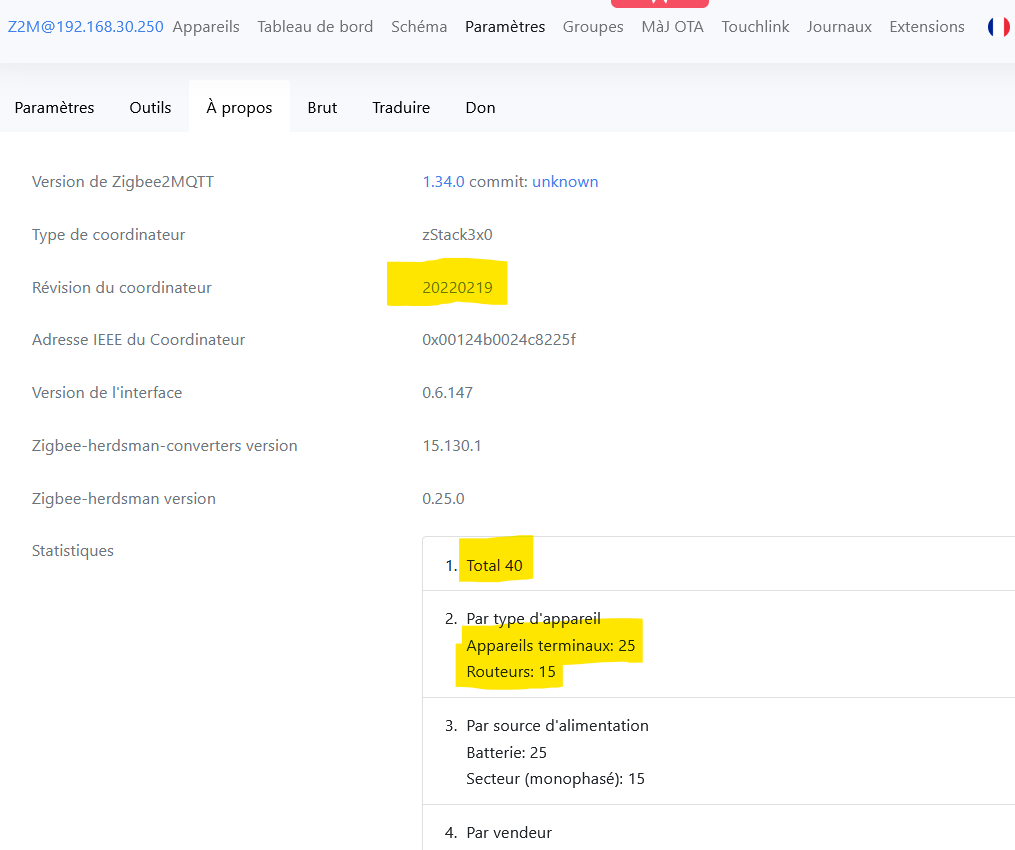

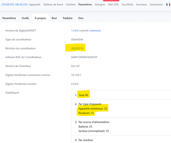

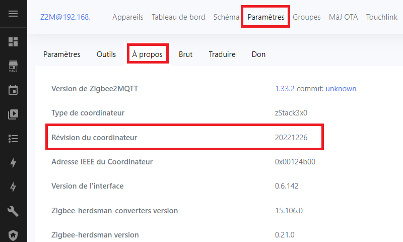

ma version du firmware ZBDongle-P 20220219

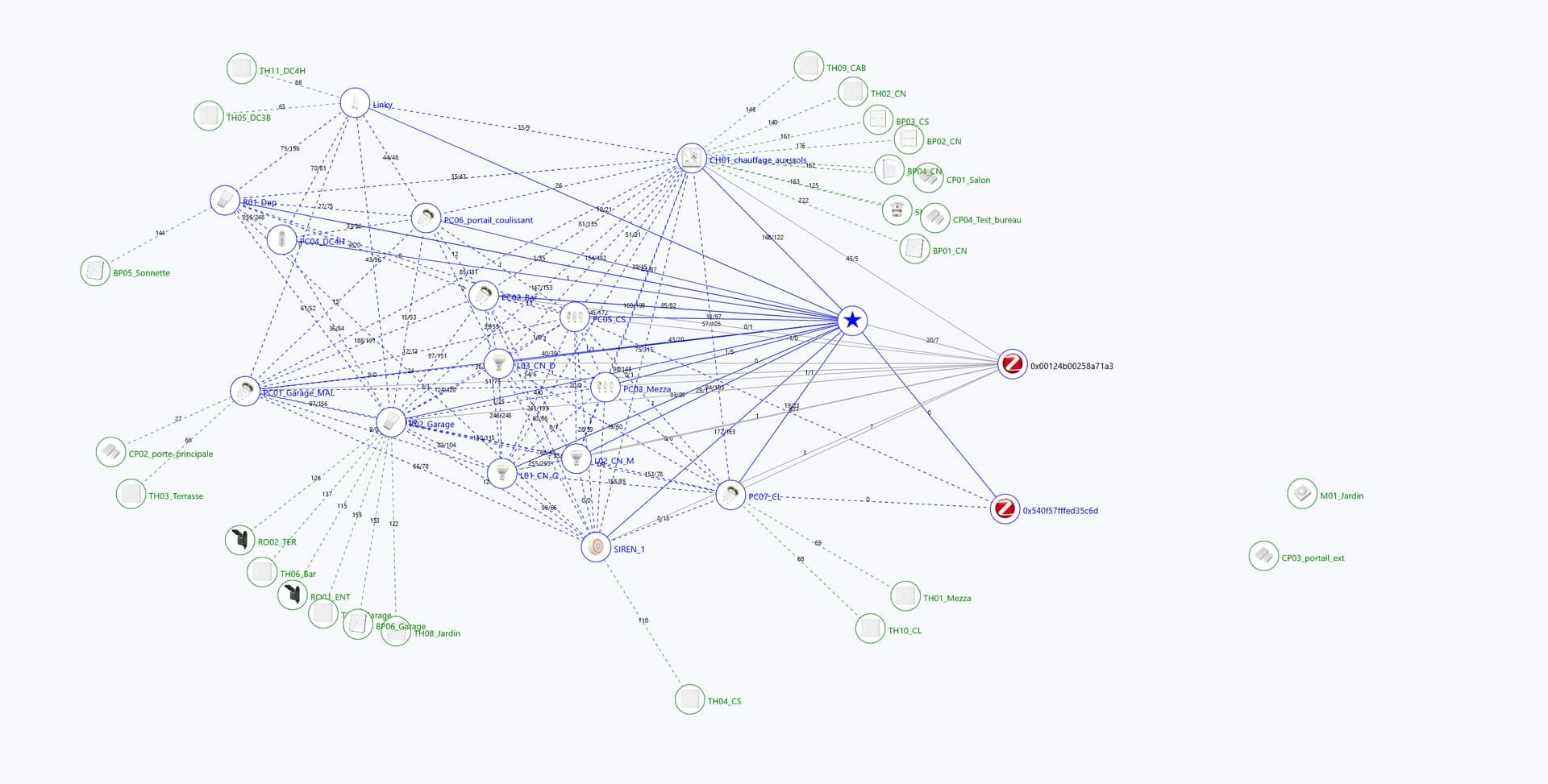

J"ai 15 routeurs et 25 terminaux
J’ai voulu la flasher avec la nouvelle version : CC1352P2_CC2652P_launchpad_coordinator_20230507
Le logiciel de Texas m’indique une erreur inconnu, pourtant j’ai pu reflasher le dongle avec la version :
CC1352P2_CC2652P_launchpad_coordinator_20220219
A priori, la dernière version du firmware est buggée.
Installe plutôt la 20221226.
Bon, ta un firmware qui commence a dater.
le meilleur et le plus stable est celui le 20221226 et comme on peut voir dans le changelog, une augmentation des devices est intégrer.

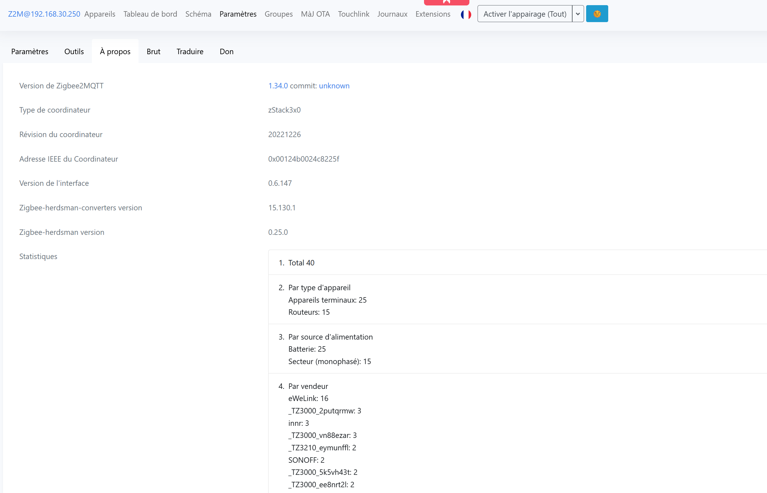

Je viens de faire la mise à jour en 20221226 du dongle Sonoff

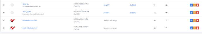

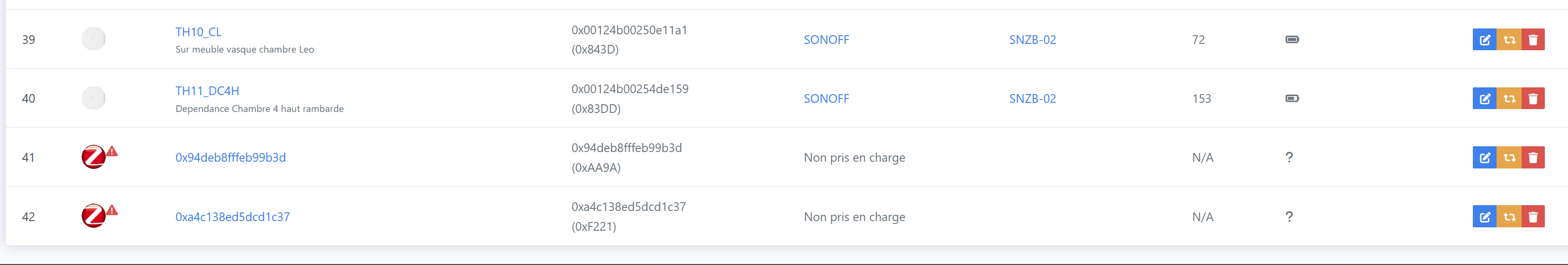

Par contre, je viens de tester l’apparaige de la prise Moes ou Sonoff ou bien mon bandeau Led de Lidl Livarno (lui a déjà été apparairé et je l’avais désépparairer pour tester).
Les prises et bandeau Led sont appairées, mais juste « non pris en charge » mais le bandeau Led par exemple fonctionné il y a quelque temps.
Autre point bizarre, quand j’active sur la prise Sonoff « non reconnu » le bouton d’allumage, j’ai un message qui apparait et j’ai carrément Z2M qui redémarre… J’ai l’impression surtout que quand je souhaite faire un nouvel appairage, j’ai Z2M qui redémarre…

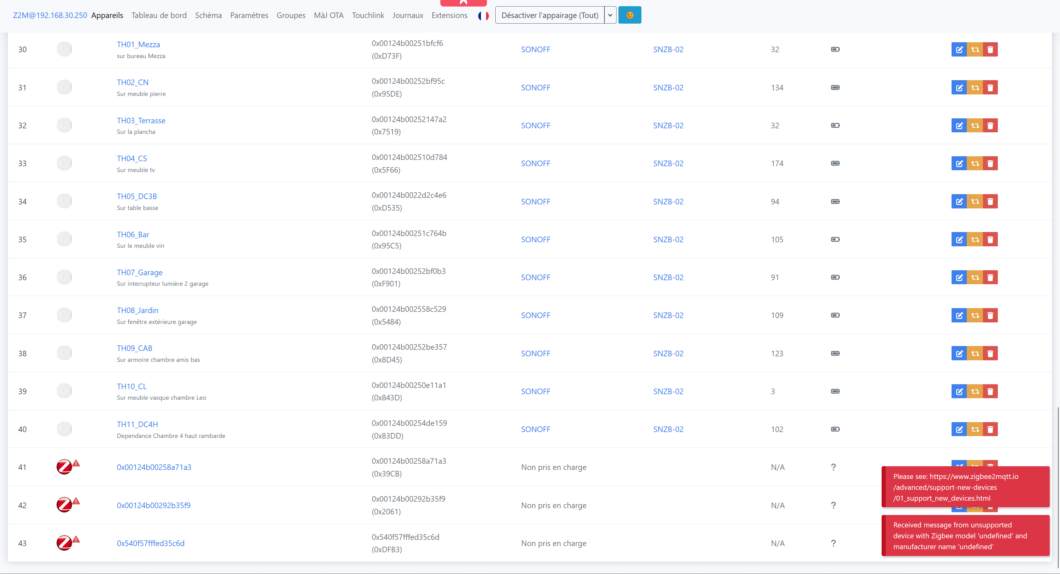

Et je viens de rajouter la prise MOES et il y a bien un redémarrage de Z2M lors de l’apparaige ou bien lors du changement d’état sur un des apparails « non pris en charge » avec le petit message de Z2M
Est-ce normal que lors d’un apparairage Z2M redémarre ?
Que Z2M redémarre, non. Mais les messages qu’il y a sur ta capture d’écran, c’est courant quand l’appairage ne se déroulle pas normallement et que l’appareil n’est pas reconnu.
Mon bug était présent aussi avec la version en 20220219, mais avec la version du Dongle Zonoff en 20221226, j’ai constaté que lors d’un appairage et surtout lors d’un changement d’état d’un des appareils « non pris en charge » il y avait un redémarrage de Z2M.
Mais dans la chronologie de mes tests :
– Je clique sur le bouton de Z2M « Activer l’appairage »
– Je clique sur le bouton d’appairage de l’équipement (exemple avec mon contact de porte Sonoff SNZB-04) j’en ai déjà 4 en services qui fonctionne bien.
– J’ai un message warning 2023-12-03 18:22:52Device '0x00124b00292b35f9' left the network qui apparaît en bas à droit de la page.
– L’équipement apparait bien dans la liste des équipements, mais il est directement reconnu « Non pris en charge »
Après Z2M redémarre…

Et tu en as combien au total ? Car mon souci n’a pas l’air finalement de venir du nombre limite comme nous le pensions au début.
Je viens d’enlever mon détecteur de fumée. Pour passer sous la barre les 40 équipements, mais même problème en voulant rerajouter mon capteur de porte.
