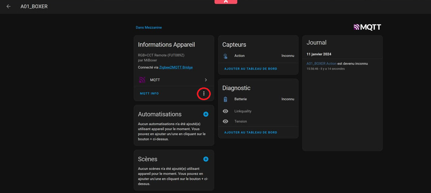

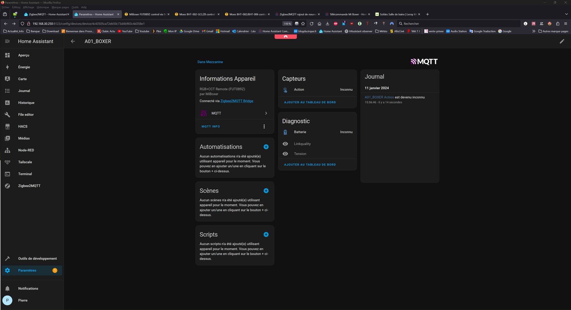

J’ai pu réaparrairer la télécommande, bizarrement ça a marché, j’ai de nouveau la télécommande dans la liste, mais le message persiste même si je le désappaire.

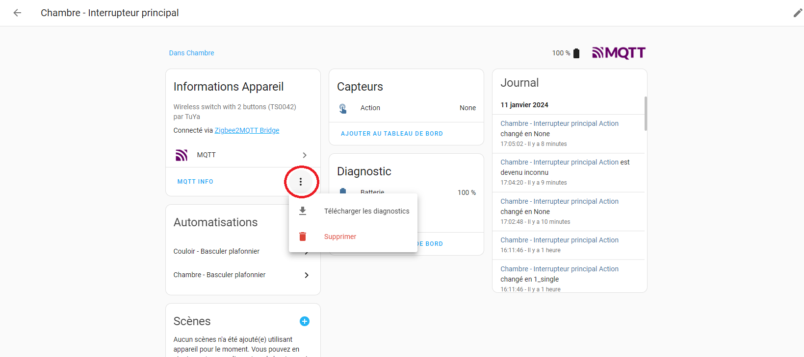

Elle est peut-être sur z2m mais apparait désactivée. Tu ferais peut-être mieux de la supprimer proprement de z2m afin de voir si c’est vraiment elle qui met le bazar…
Comment vérifier si elle apparait désactiver ? Comment la supprimer bien proprement ?

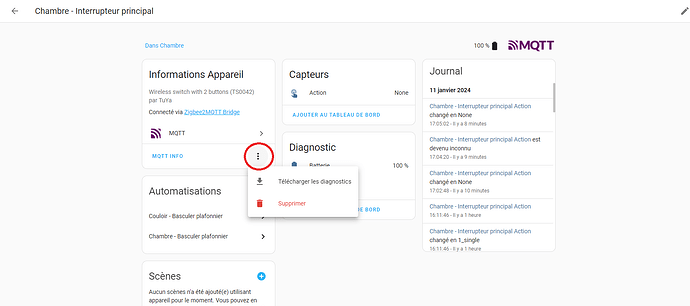

Moi, je procède dans la liste des appareils, je sélectionne l’équipement et je clique sur supprimer en forçant la suppression ?

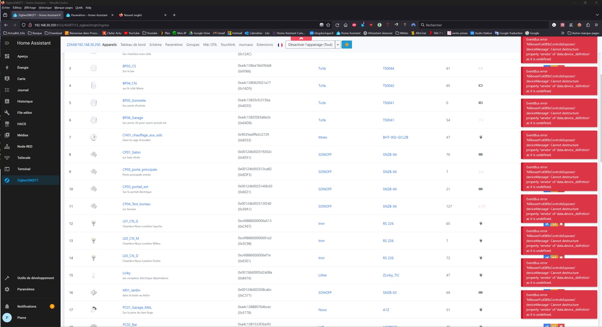

En tout, j’ai toujours le message en question du bug de la télécommande Boxer, mais ça m’a débloqué mon souci d’origine, j’ai pu rajouter un nouvel équipement
Et il n’est plus « non pris en charge » ![]()
Donc, c’est bien cette télécommande qui met le bronx ![]()

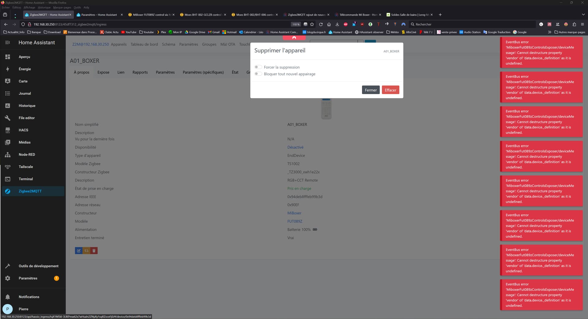

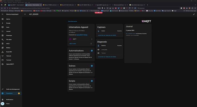

Supprime là aussi de MQTT et redémarre HA
Je fais cette procédure pour la supprimer ?
Tu sélectionne ta télécommande dans la liste des appareils de l’intégration MQTT, puis tu cliques sur les trois petits points à côté de MQTT INFO et tu cliques sur SUPPRIMER
Après avoir réappairer la télécommande MiBoxer puis supprimé totalement de Z2M et MQTT avec un redémarrage complet de HA, plus de soucis.

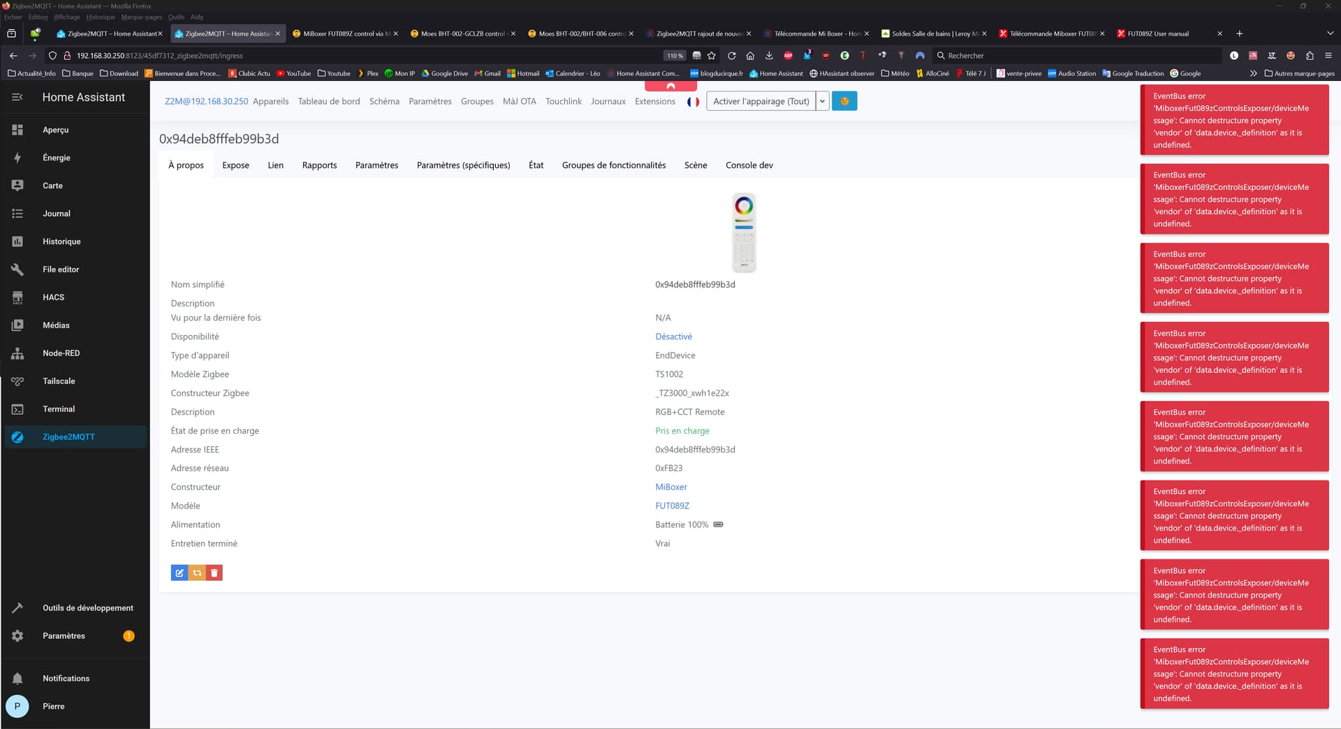

error 2024-02-04 17:19:13EventBus error 'MiboxerFut089zControlsExposer/deviceMessage': Cannot destructure property 'vendor' of 'data.device._definition' as it is undefined.
info 2024-02-04 17:19:13MQTT publish: topic 'zigbee2mqtt/PC06_portail_coulissant', payload '{"child_lock":"UNLOCK","current":0,"energy":2.7,"indicator_mode":"on","linkquality":47,"power":0,"power_outage_memory":"on","state":"ON","update":{"installed_version":192,"latest_version":192,"state":"idle"},"update_available":null,"voltage":223}'
info 2024-02-04 17:19:13MQTT publish: topic 'zigbee2mqtt/PC06_portail_coulissant', payload '{"child_lock":"UNLOCK","current":0,"energy":2.7,"indicator_mode":"on","linkquality":43,"power":0,"power_outage_memory":"on","state":"ON","update":{"installed_version":192,"latest_version":192,"state":"idle"},"update_available":null,"voltage":223}'
info 2024-02-04 17:19:13MQTT publish: topic 'zigbee2mqtt/CH01_chauffage_aux_sols', payload '{"child_lock":"UNLOCK","current_heating_setpoint":23,"deadzone_temperature":1,"heat":"OFF","linkquality":65,"local_temperature":16,"local_temperature_calibration":-10,"max_temperature_limit":35,"min_temperature_limit":2,"preset":"hold","preset_mode":"hold","program":{"saturday_p1_hour":7,"saturday_p1_minute":0,"saturday_p1_temperature":20,"saturday_p2_hour":11,"saturday_p2_minute":0,"saturday_p2_temperature":17,"saturday_p3_hour":17,"saturday_p3_minute":0,"saturday_p3_temperature":20,"saturday_p4_hour":22,"saturday_p4_minute":45,"saturday_p4_temperature":16,"sunday_p1_hour":7,"sunday_p1_minute":30,"sunday_p1_temperature":20,"sunday_p2_hour":11,"sunday_p2_minute":0,"sunday_p2_temperature":17,"sunday_p3_hour":17,"sunday_p3_minute":0,"sunday_p3_temperature":20,"sunday_p4_hour":22,"sunday_p4_minute":30,"sunday_p4_temperature":16,"weekdays_p1_hour":5,"weekdays_p1_minute":30,"weekdays_p1_temperature":20,"weekdays_p2_hour":8,"weekdays_p2_minute":0,"weekdays_p2_temperature":16.5,"weekdays_p3_hour":17,"weekdays_p3_minute":0,"weekdays_p3_temperature":20,"weekdays_p4_hour":22,"weekdays_p4_minute":30,"weekdays_p4_temperature":16},"running_state":"idle","sensor":"AL","system_mode":"off"}'
error 2024-02-04 17:19:17EventBus error 'MiboxerFut089zControlsExposer/deviceMessage': Cannot destructure property 'vendor' of 'data.device._definition' as it is undefined.
info 2024-02-04 17:19:17MQTT publish: topic 'zigbee2mqtt/PC01_Garage_MAL', payload '{"child_lock":"UNLOCK","current":0,"energy":56.83,"indicator_mode":"off/on","linkquality":47,"power":0,"power_outage_memory":"on","state":"OFF","update":{"installed_version":192,"latest_version":192,"state":"idle"},"update_available":null,"voltage":221}'
error 2024-02-04 17:19:21EventBus error 'MiboxerFut089zControlsExposer/deviceMessage': Cannot destructure property 'vendor' of 'data.device._definition' as it is undefined.
Je viens de la réapparairer avec Z2M :
info 2024-02-04 17:20:52Successfully configured '0x94deb8fffeb99b3d'
error 2024-02-04 17:20:53EventBus error 'MiboxerFut089zControlsExposer/deviceMessage': Cannot destructure property 'vendor' of 'data.device._definition' as it is undefined.
error 2024-02-04 17:20:56EventBus error 'MiboxerFut089zControlsExposer/deviceMessage': Cannot destructure property 'vendor' of 'data.device._definition' as it is undefined.

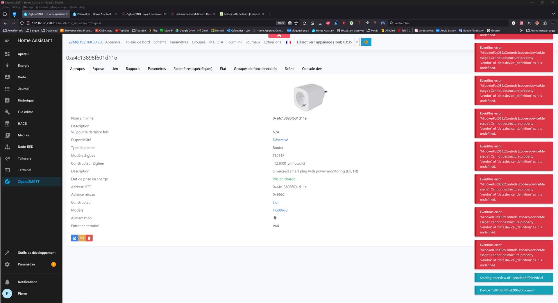

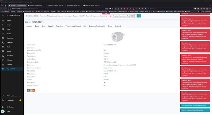

voici les messages du JDB
C’est les mêmes messages que quand elle n’est pas appairée… C’est fou ça ![]()
Elle doit être restée quelque part. Il faudrait peut-être la supprimer en force et empêcher son ré-appairage.
