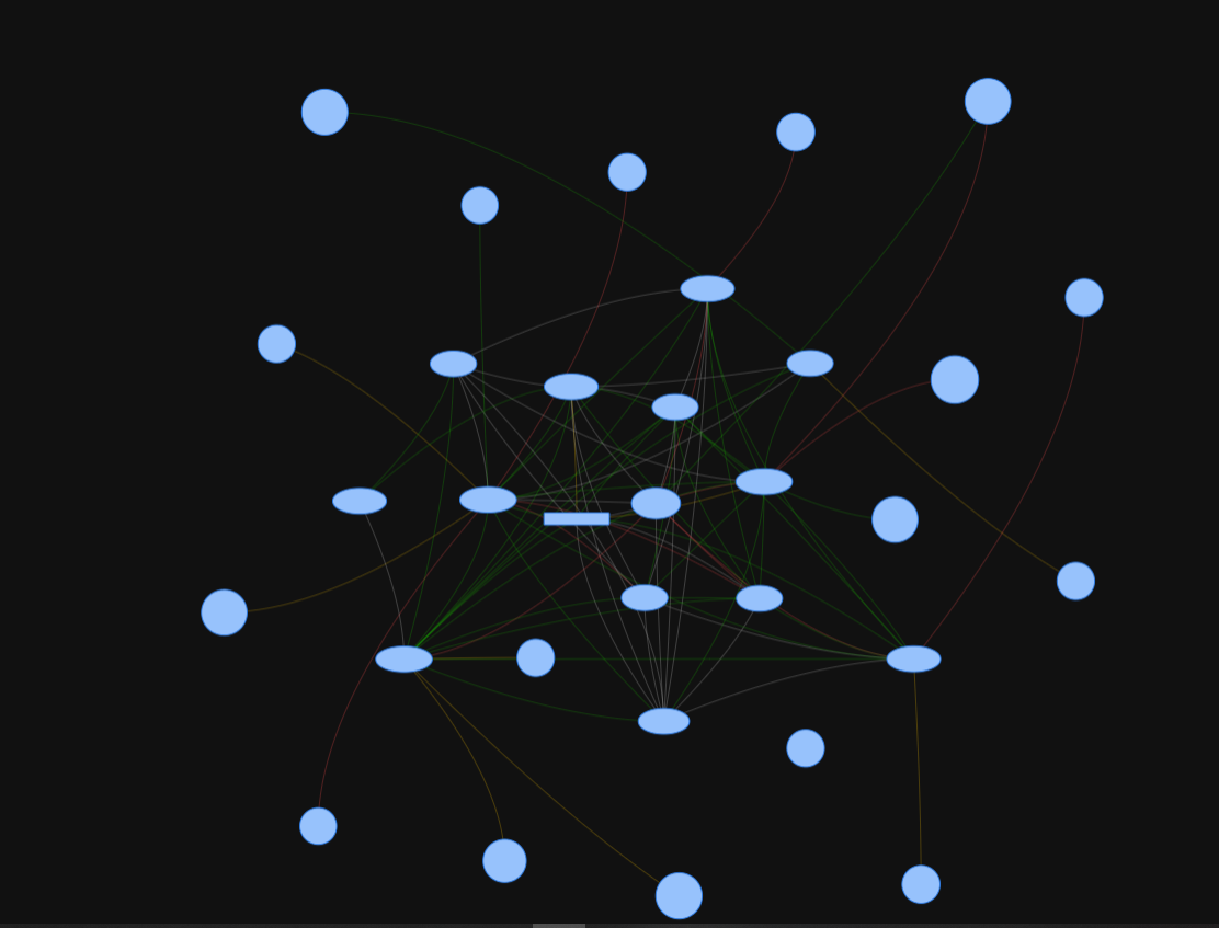

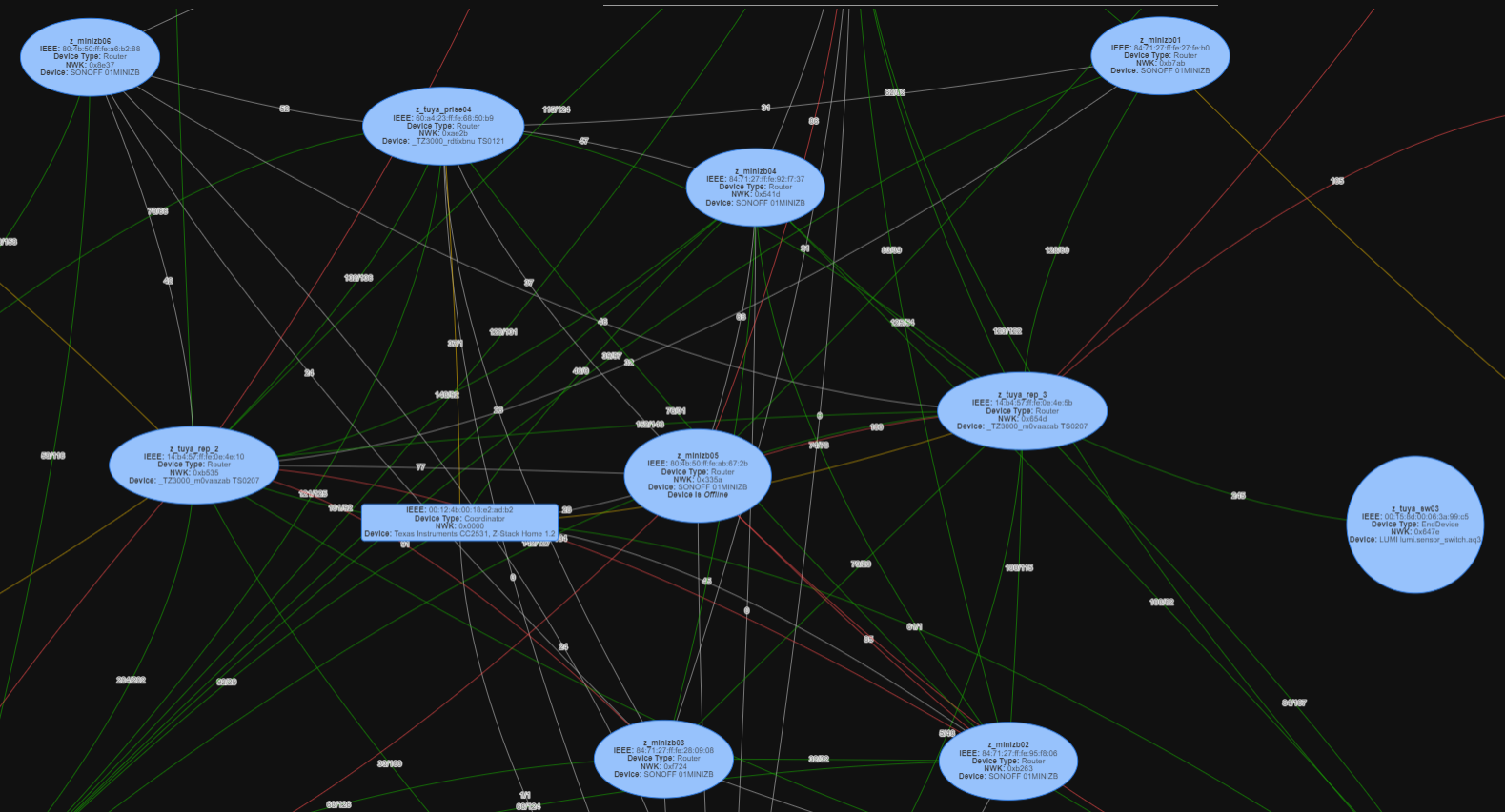

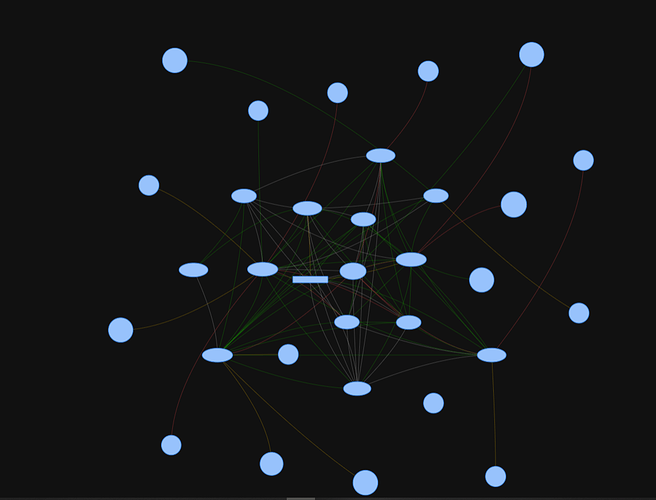

seul reproche est sur la visualisation du mapping Network, j’aimerais pouvoir déplacer (et figer la place) des noeuds pour faciliter la lecture et le diagnostic (visuels ci dessous)

le réseau « mesh »
