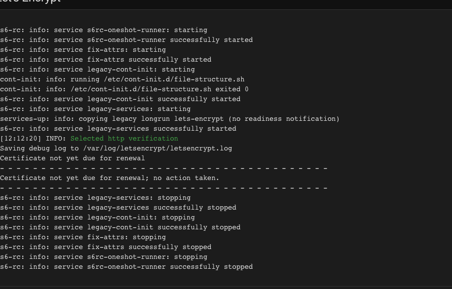

Voici mon log lets encrypt
C’est le message d’erreur qui est important. Là avec les logs de Let’sEncrypt sans erreur et ton accès en direct local, montrent que c’est pas le certificat qui coince.

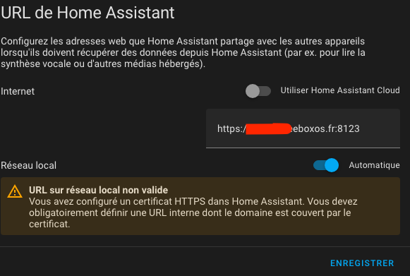

ok, voici ce que j’ai mis dans la config réseau de HA :

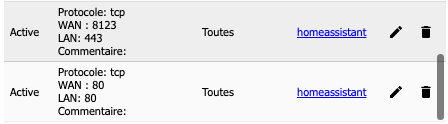

Et coté freebox :
J’entend bien que la redirection du port 80 doit etre ouverte que pour le paramétrage et les renouvellement mais la ça ne fonctionne pas, pourtant j’ai le même système avec jeedom et ça fonctionne niquel coté jeedom, j’ouvre mon port 80 juste pour le renouvellement…
Regarde bien tes routages…
Là tu dis :
  • 8123 de l’extérieur (wan) va vers 443 de l’intérieur (lan)
  • 80 de l’extérieur va vers 80 de l’intérieur.
Hors de l’intérieur, tu accèdes via 8123 (tu viens de le démontrer juste au dessus) … et le 80 intérieur ne donne sur rien…
Attention 443 de l’exterieur ça ne peut pas pointer à la fois vers HA et jeedom. La régle est 1 port externe = 1 port interne

Encore une question, dans le tuto, lors de la configuration des URLs interne et externe, c’est l’URL en HTTPS et avec le nom de domaine qui est utilisée pour l’URL externe et l’adresse IP locale et le port 8123 en HTTP pour l’URL interne.
Mais quand je fais ça, HA me donne cette erreur :
Invalid local network URL
You have configured an HTTPS certificate in Home Assistant. This means that your internal URL needs to be set to a domain covered by the certficate.
Et de toute façon, l’URL locale et le port 8123 ne marchent plus même sur mon PC connecté en Ethernet
