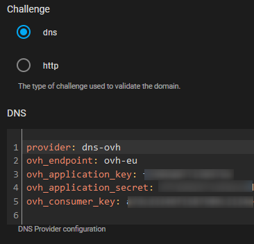

Il y a 2 méthodes pour le challenge:
Pour le dns, pas besoin d’ouvrir de port. Par contre il faut un nom de domaine (pas un sous-domaine) et configurer Let’s Encrypt.
Pour http, pas le choix, il faut ouvrir le port 80 pour HA.
Je suis en mode dns et j’ai une automatisation qui lance Let’s Encrypt une fois par semaine.

Concrètement avec un accès freeboxos donc une adresse du type https://monnomdedomaine.freeboxos.fr/:443 ça marcherait?
Non, car ç’est un sous-domaine de freeboxos.fr.
Tout ce qui est xxxx.freeboxos.fr, yyyy.duckdns.com, etc. sont des sous-domaines.
Il faut un nom de domaine: https://monnomdedomaine.fr
OK. donc pour ceux qui ont suivi ce tuto, et sont donc a priori en xxx.freeboxos.fr on est obligé de passer par du http et donc via le port 80.
Avec d’autres noms de domaine, ce tuto fonctionne aussi, mais il est possible d’utiliser une autre méthode. Avec freeboxos.fr pas le choix, il faut utiliser la métode challenge http.
