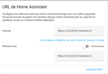

  • Application (sur smartphone via connexion 4G) :
    sachant que dans les paramètres de l’application, j’ai ceci :

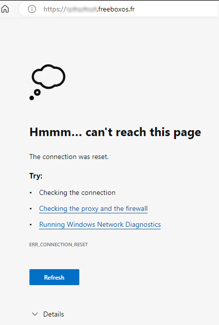

  • Chrome base (Edge / Vivaldi), ça ne fonctionne pas (sur PC et smartphone) :
    (Quoi que, j’ai 1 PC pour lequel Edge fonctionne aussi…)
  • Firefox, ça fonctionne (sur PC et smartphone), j’arrive sur la page de connexion. Et je peux me connecter avec succès.
Donc, je ne sais pas trop où regarder, vu que ça marche à certains endroit mais pas à d’autre… Avez-vous des pistes de recherche à me partager ?

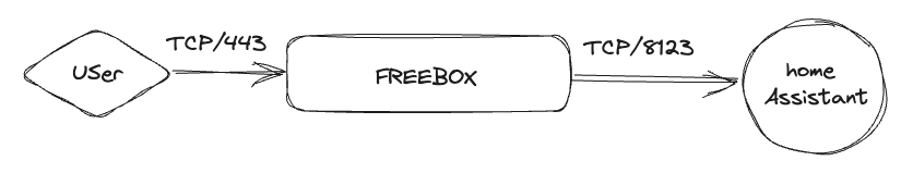

Attention as-tu bien fait la configuration du routeur ?
Tu attaques depuis l’extérieur ton URL en https : https://xxxxxxx.freeboxos.fr qui fait qu’en fait tu attaques ton routeur sur le port TCP/443
Home assistant lui répond sur le port TCP/8123 donc il faut faire une règle de redirection de ton routeur free TCP/443 → TCP/8123 pour que tes requêtes arrivent jusqu’à home assistant.
Donc pour t’expliquer le cheminement de la requête et des paquets:

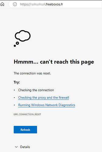

J’ai toujours le même soucis.
C’est par moment fonctionnel sur tous les navigateurs et l’application sur mon téléphone, et par moment ça ne fonctionne que partiellement, ou pas du tout.
J’ai testé de remplacer par Duck DNS, et j’ai exactement le même soucis.
A savoir l’erreur « ERR_CONNECTION_RESET » sur les navigateurs.
Comment puis-je progresser, trouver ce qui bloque ?
