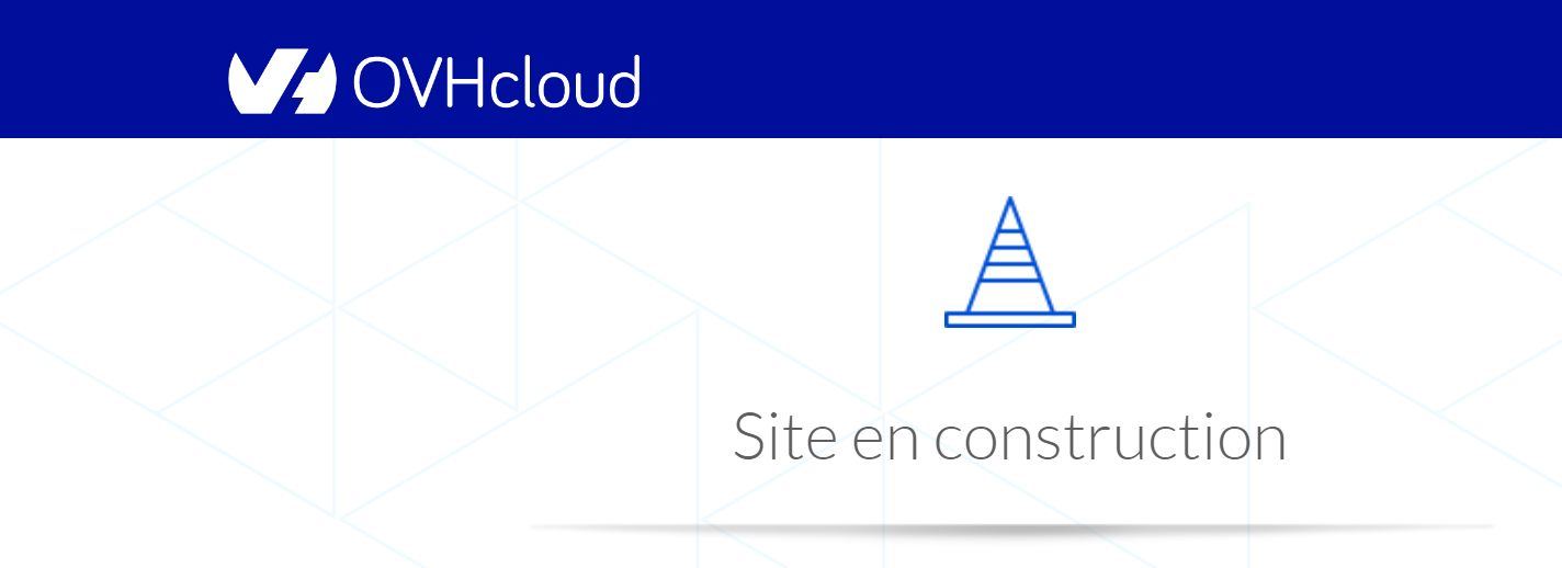

J’ai bien eu la validation de creation du tunnel via l’addon cloudflared mais quand j’essaie d’accéder à mon domaine je tombe sur la page site en construction d’OVH…
Je ne sais pas d’où vient le problème

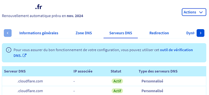

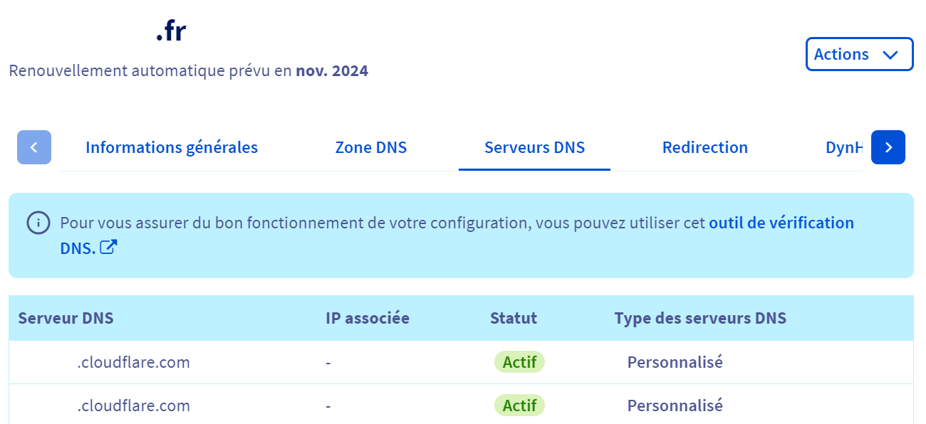

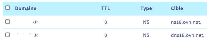

mes informations OVH

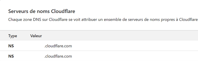

Mes informations Cloudflared

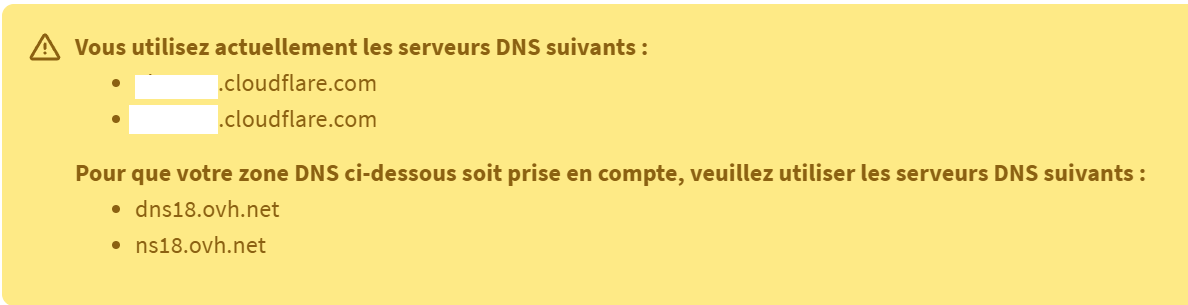

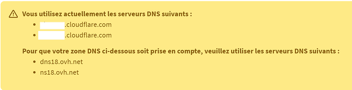

Par contre j’ai ce message dans OVH

attention de cacher les DNS. J’ai modifier t’es images.

Il va te demander d’aller modifier dans OVH les DNS, tu mets sur OVH les valeurs des serveurs donnés par OVH.

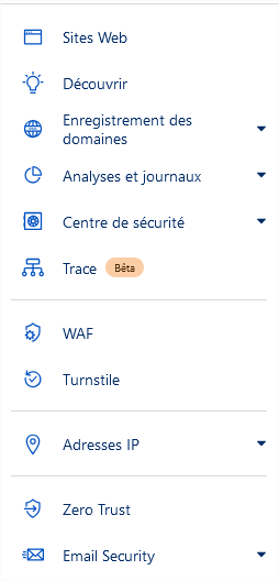

Ensuite pour le Tunnel il faut passer par Zero Trust et faire un tunnel dans Networks

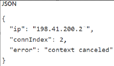

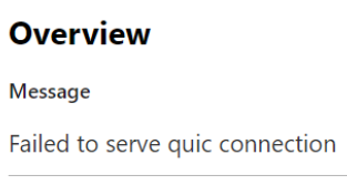

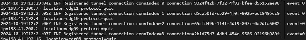

Je suis allé sur le log du Tunnel dans cloudflared et j’ai réinitialisé l’addon dans Home Assistant.
J’ai des messages d’erreur dont celui ci-dessous:
Pourtant sur home assistant je n’ai pas de message d’erreur, juste ça
Je ne sais pas si je dois autoriser d’une certaine façon cette IP …
ça me mettait avant unregistered IP …
198.41.200.2 est une des IP de CloudFlare
On va essayer d’avancer.

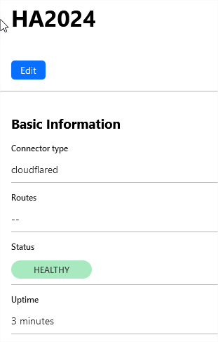

Sur HA tu mets off ton Tunnel CloudFlare.
Sur CloudFlare
Sur la page d’accueil tu vas sur ZeroTrust
Puis Networks-Tunnels et tu regardes le Status du tunnel qui doit être en rose
Ensuite tu vas sur HA pour démarrer CloudFlare tu attends 10 secondes
Tu retournes tu Cloudfare et tu rafraichis ta page (F5).
Normalement ton statut doit être en vert
La suite lorsque j’aurais ta réponse
Oui tout se passe bien comme tu dis
Donc ton tunnel entre ta machine HA et Cloudflare est fonctionnel.

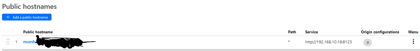

Au niveau de la page des tunnels si il est en vert tu cliques sur le nom du tunnel
Et tu fais

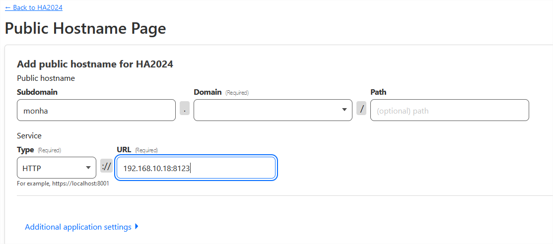

Puis Public Hostname
Add public Hostname
Tu remplis
subdomain :par exemple monha
sélectionner ton domaine
et puis dans type
HTTP tu mets l’adresse IP interne de ta machine qui héberge HA et son port
Tu devrais avoir ensuite une ligne de ce type

Et bien j’ai tout fait comme tu m’as indiqué et ça ne marche toujours pas… J’arrive toujours sur le site page en construction. Ça commence à me gonfler ! Merci pour ton aide en tout cas.

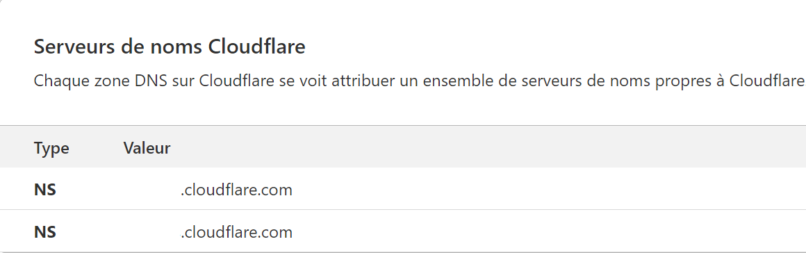

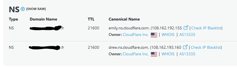

on va déjà voir vers quoi pointe ton domaine
tu vas sur DNS Lookup - Check All DNS Records for Any Domain
tu rentres ton nom de domaine et tu sélectionnes NS et tu dois avoir le nom des 2 serveurs DNS que Cloudfalre t’a demandé de configurer sur OVH dans mon cas c’était emily et drew
Ton owner est-il « CloudFlare Inc. » ?
Si « CloudFlare Inc » tu peux passer à l’étape suivante

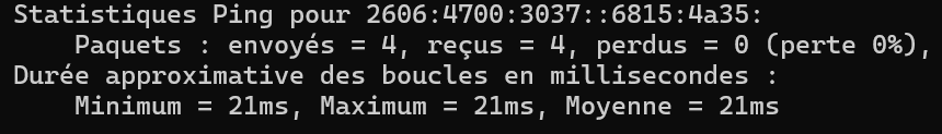

Sur ton PC/Mac tu fais
ping tondomaine
noter l’adresse IP
Ensuite tu testes
Par exemple :
tondomaine : mamaison.ovh
sous domaine pointant vers HA : monha
Il faut taper
ping monha.mamaison.ovh
m’indiquer l’adresse IP qui est affichée
Ne t’inquiète pas l’IP devrait être celle de cloudflare et si c’est mal configuré on pointera vers OVH.

Donc les serveurs DNS de mon domaine sont bons.
Quand je ping mon domaine j’ai ça …
ok tu passes bien par Cloudflare.
Si tu fais https://tondomaine tu vas toujours sur la page OVH ?

Oui quand je mets l’adresse du domaine j’arrive sur la page OVH. Par contre je ne comprends pas ce que tu dis sur le sous domaine parce que je n’ai pas de sous domaine. Ou si ça se fait automatiquement je ne sais pas où le trouver. Sur OVH ou sur cloudfared?
On résume avec les tests on a :
1/ ton DNS est bien géré par Cloudflare
2/ ton tunnel fonctionne correctement entre HA et CloudFlare
3/ lorsque tu passes par le navigateur internet tu arrives sur OVH
Ton problème est donc au niveau du paramétrage de ton DNS sous Clouflare qui ne pointe pas vers ton tunnel mais vers l’ip OVH.

Normalement tu dois avoir une ligne de ce type
Tu supprimes avec les trois points

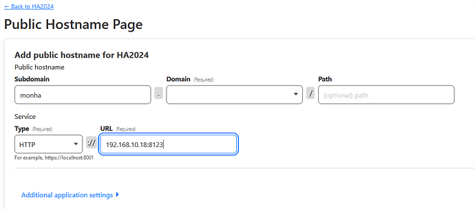

Puis tu ajoutes un nouveau « Public Hosname » avec la page ci-dessous
Dans cette page tu indiques un Subdomain (sous-domaine) par exemple « hacedric »
et tu sélectionnes avec la flèche ton domaine (à priori tu n’a qu’un seul domaine)
Dans type tu mets HTTP et pour l’URL l’IP interne qui héberge ton HA en mettant à la fin le port 8123
voir écran
tu enregistres, si tout est ok tu retrouves l’écran récapitulatif (première image).
