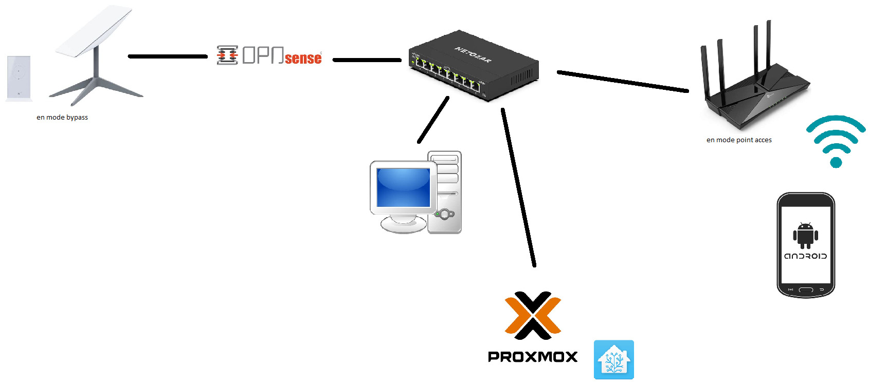

schéma sous paint de mon réseau, attention les yeux

Bon ça semble pas bon du tout
Pour être en délégation de zone il faut du paramétrage au niveau starlink, mais est possible ? Je ne connais pas starlink

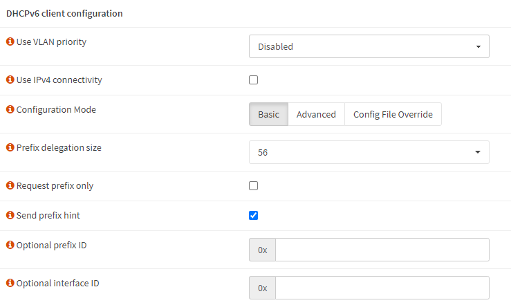

la délégation de zone sur 56 j’ai vu ça dans pas mal de tuto Starlink quand on l’utilise en mode bypass, soit avec un routeur derrière (OpnSense dans mon cas).
J’ai retiré mes règles de redirection de ports (donc pas de NAT ?).
Du coup qu’est ce qui ne va pas ?
Qu’as donc tu configuré pour la délégation sur ton opnsense ?
honnêtement je ne sais même pas ce que c’est.
Donc je ne saurais te dire, je sais que sur mon interface LAN, sur « IPv6 Configuration Type » j’ai mis « Track Interface » et « Track IPv6 Interface » j’ai mis « WAN »

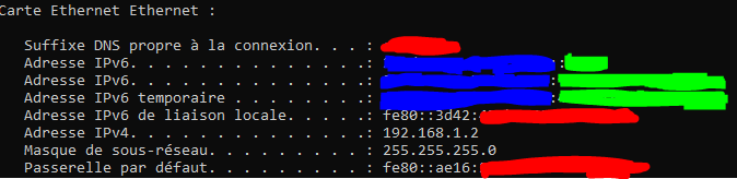

et mon PC :
les blocs en bleus sont identiques entre eux, et sont aussi les mêmes que l’IP Starlink public
Ok les adresses en fe:80 sont les adresses ‹ ‹ locales › › en IPv6 donc elles sont 'on routables il faut utiliser l’adresse qui commence par ce que tu as caché en bleu (qui commence comme l’IP publique de ton routeur starlin) celle ci sont les adresses ipv6 routables (tu peux afficher les 8 1er caractères sans problèmes il n’y a rien de sensible)

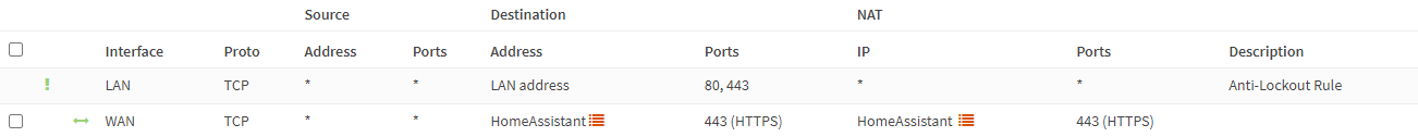

on avance car j’ai accès en 4G depuis mon smartphone si je mets cette règle :
derrière l’alias ‹ HomeAssistant › il y’a l’IPv6 externe (la même que OVH)
Je veux bien que tu me dises si c’est secure de faire comme ça.
Quand je la désactive c’est KO
et en interne par le nom de domaine c’est tout KO
Par contre encore une fois pas de nat en IPv6 ça n’existe pas , simplement une règle de firewall suffit pour laisser passer le flux
Les règles de nat dans opnsense créent des règles de firewall c’est pour ça que ça ‹ ‹ marche › ›

OK je viens de faire ça, j’ai viré la redirection dans le NAT et j’ai crée une règle similaire à la règle auto.

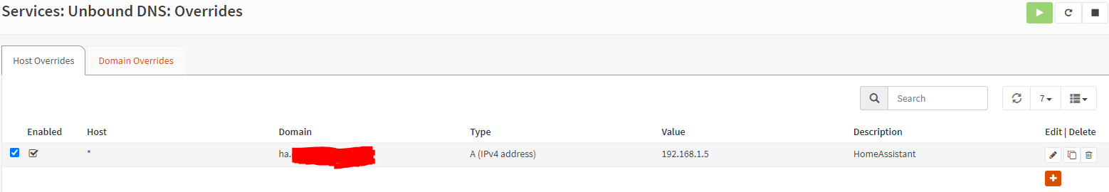

Sinon tu peux aussi utiliser le resolver DNS d’opnsense pour résoudre ton domaine en interne et rediriger vers ton ipv4 locale
je viens de jeter un oeil sur comment activer slaac sur OpnSense
j’ai vu qu’il fallait soit avoir une IPv6 statique (sur le LAN j’imagine) soit être en mode manuel sur le tracking interface (je suis actuellement en mode tracking mais pas en manuel).
J’avoue être frileux car je ne voudrais pas ouvrir trop de choses que je ne maitrise pas et qui pourrir nuire à la sécurité (ne maitrisant pas ce que je fais).
Pour l’histoire du Resolver DNS, est ce que c’est ça ?
