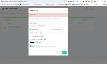

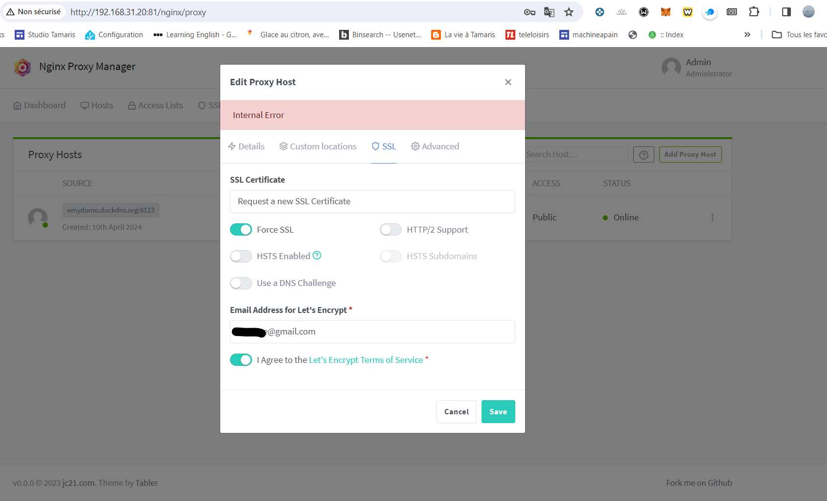

Je n’arrive pas à valider « force SSL »
Avez vous une idéé?

Pourquoi ne pas avoir utilisé NGINX Home Assistant SSL proxy comme préconisé ?
beaucoup plus simple et répond à ton besoin
De ce que je comprends, tu cherches à accéder à HA via ta tablette en HTTP ?
Si ç’est ça, tu ne suis pas le bon tuto…
Comme indiqué par @Krull56, tu dois installé le module complémentaire NGINX Home Assistant SSL proxy (à ne pas confondre avec Nginx Proxy Manager).

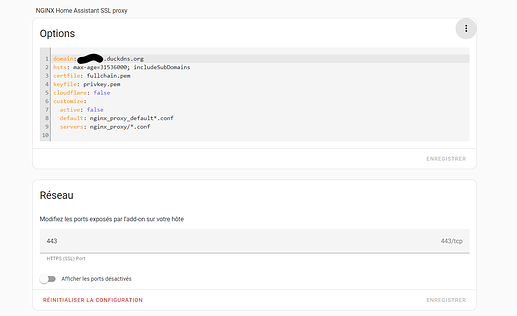

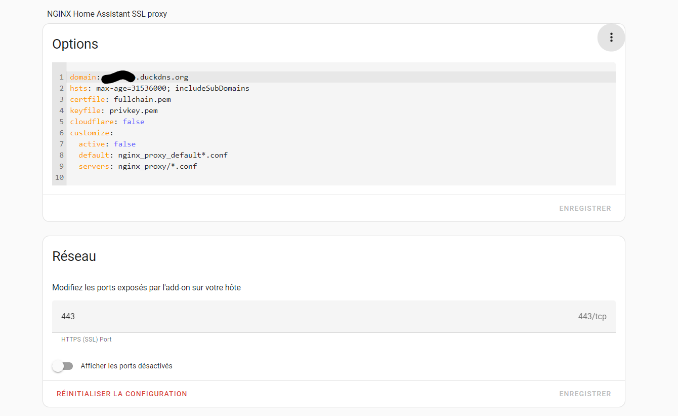

j’ai installé et démarré Nginx ssl proxy.

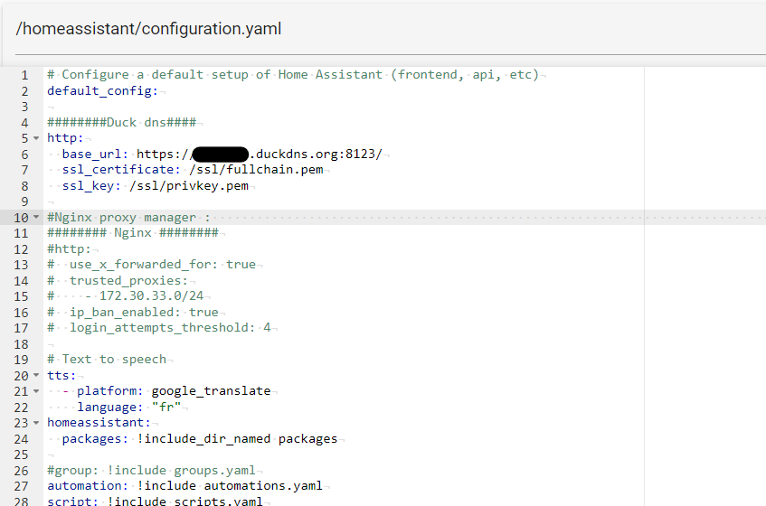

Je n’ai pas de message d’erreur dans les log Nginx proxy manager mais je n’ai toujours qu’un accès https://mondomaine.duckdns.org:8123 et pas http
Si je commente les deux lignes ssl je n’ai plus d’accès en https
  base_url: https://mondomaine.duckdns.org:8123/
  ssl_key: /ssl/privkey.pem

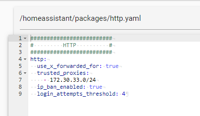

######## Nginx ########
#http:
  use_x_forwarded_for: true
  trusted_proxies:
    - 172.30.33.0/24
Faut pas les lignes :

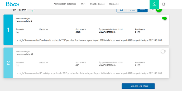

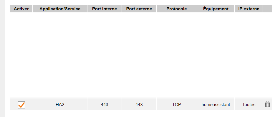

Faut ouvrir le port 443 > 443 sur ip de HA sur ta box.

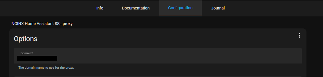

faut mettre ton nom de domaine dans nginx ssl proxy mondomaine.duckdns.org
pour te connecter en local, tu passe par http://ipdeHA:8123 et de l’extérieur en https://mondomaine.duckdns.org sans port.

Mon raspi est connecté à un router xiaomi qui lui est connecté en ethernet à ma box bouygues.

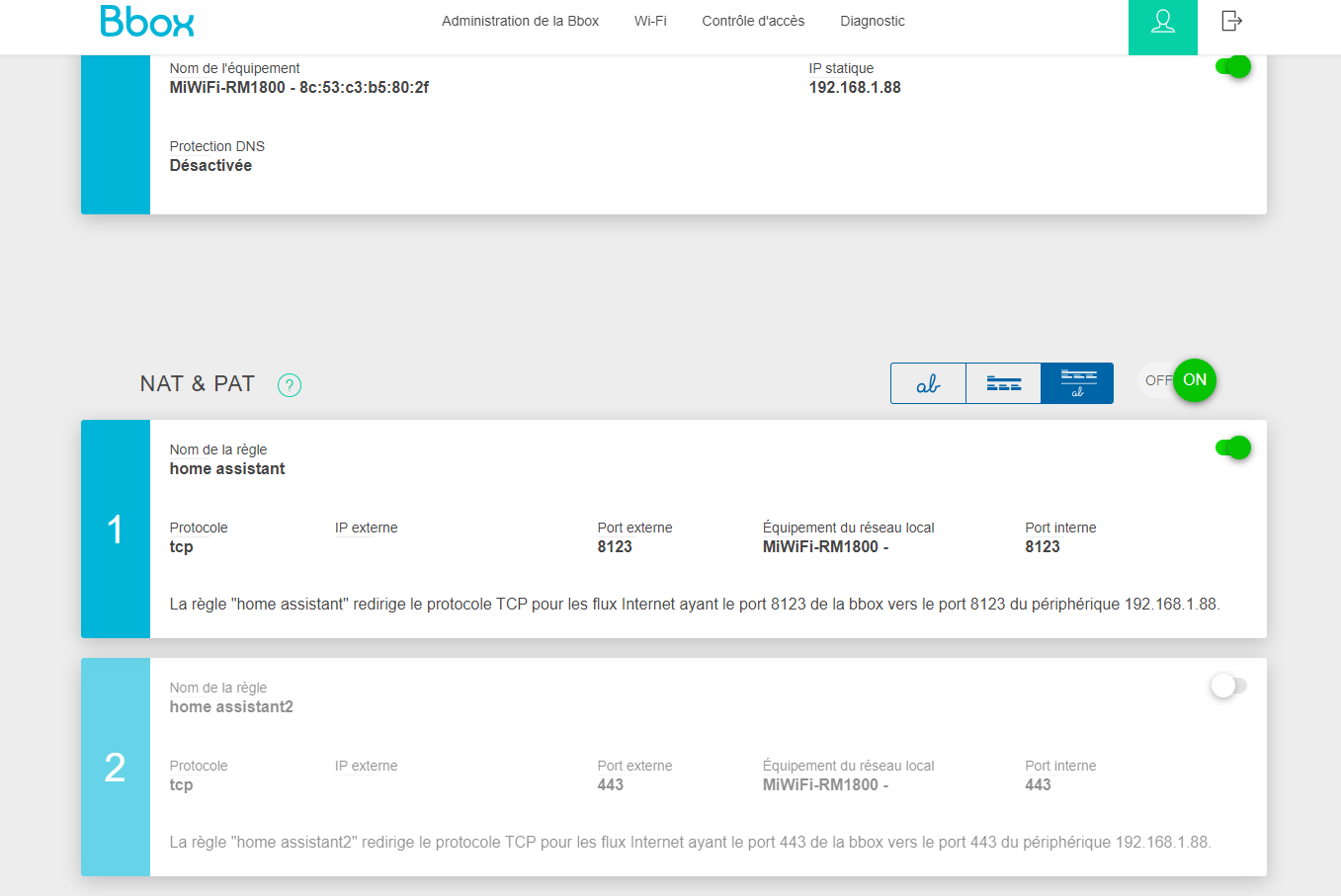

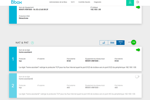

Pour les redirection j’ai ca pour l’instant :
Je change 8123 par 443?
j’ai que 443 > 443
Je ne peut pas mettre 443 « Le port est déjà utilisé, veuillez en choisir un autre. »

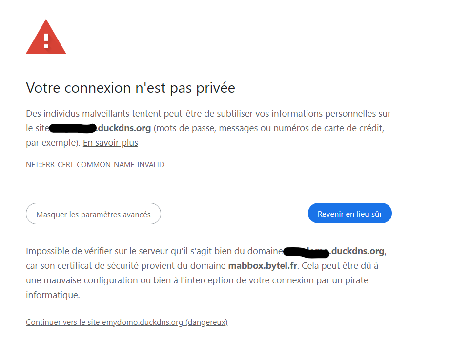

Sinon je crois que j’ai identifié un problème de certificat mais je ne sais pas comment le résoudre :
ce n’est pas le même nom de domaine
Si tu arrête duckdns et nginx proxy.
Supprimer le certificat dans le dossier SSL ( les sauvegarder ou cas ou ).
Relancer duckdns, qui devrais recréer des certificats avec le nom de domaine de duckdns.
Et tu relance NGINX proxy ssl.

Si le port 443 est utilisé pour l’administration de la BBox faut voir si il peut être changé , en 8443 par exemple

finalement après un reboot :roll_eyes: je peux me connecter à https://mondomaine.duckdns.org/ je ne doit plus mettre le port 8123, est ce grave?
Tout est ok alors :+1:
Accès local en http et accès distant en https ( vu que c’est sur le port 443’qui correspond implicitement à HTTPS pas besoin de spécifier un autre port derrière ton ndd)
Tu peux maintenant connecter ta vieille tablette à HA en http et donc sans pb de certificat
