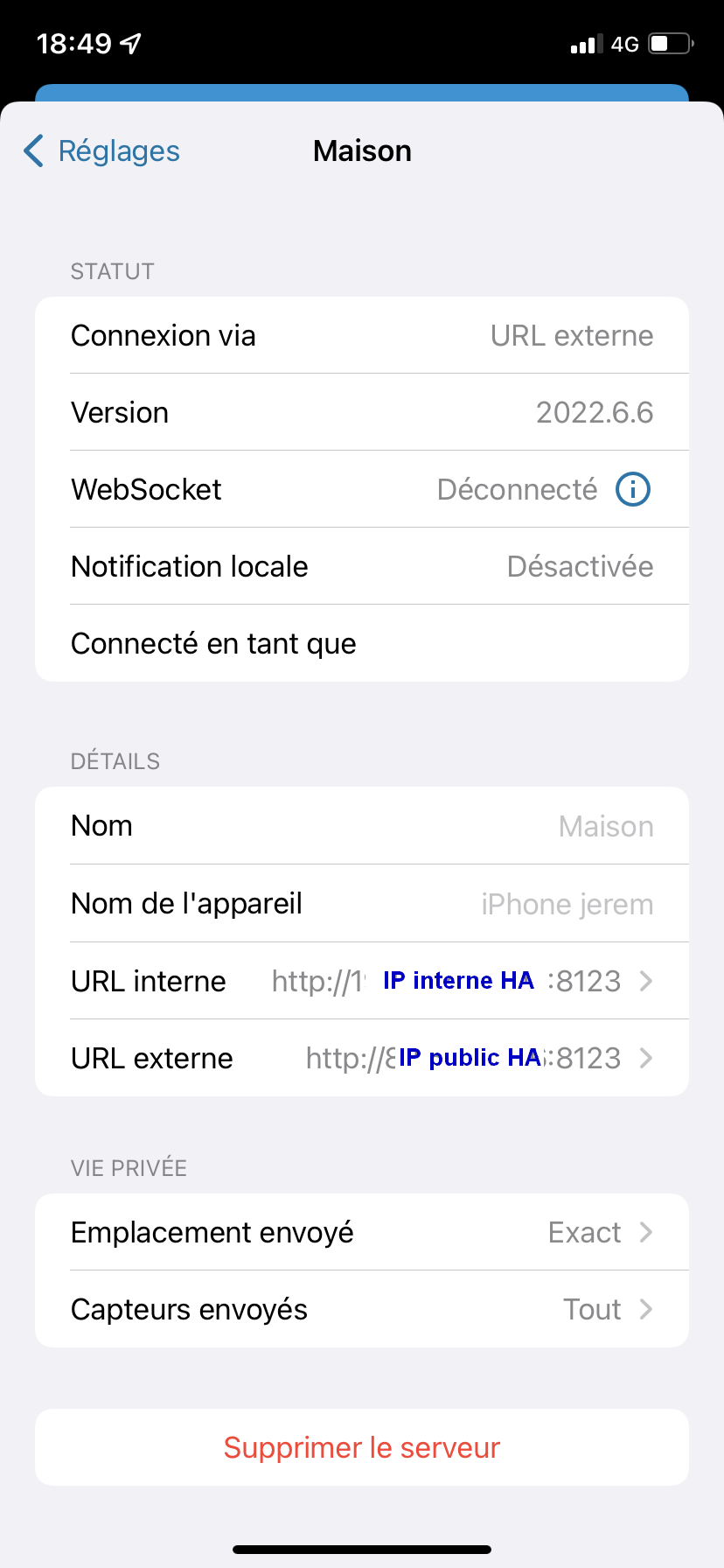

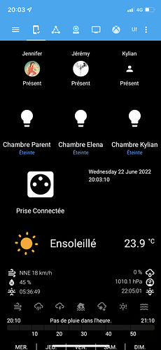

Je suis sur Freebox delta et je n’ai pas de soucis d’accès en 4g via ha compagnon que se soit sur android ou ios, ci dessous voici différentes captures des mes paramétrages :

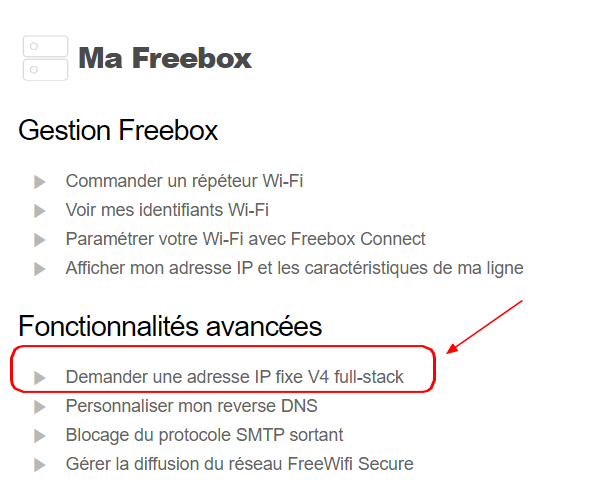

  1. Sur mon compte free.fr, j’ai activé l’ipv4 fixe full-stack :
  2. Une fois valider j’ai effectué une redirection de port sur l’interface de ma Freebox :

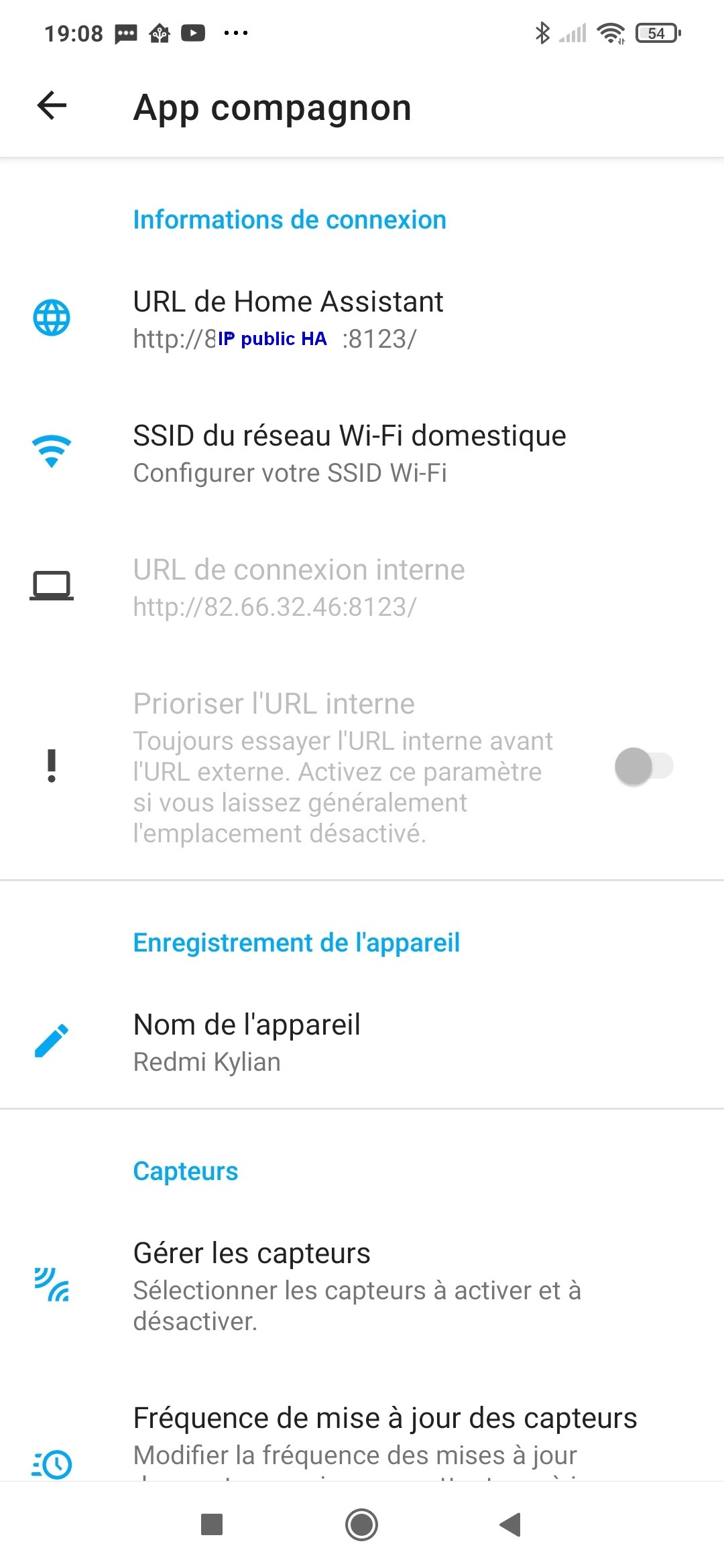

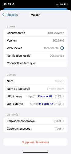

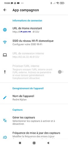

  3. J’ai ensuite paramétré mes différentes appli :
    a. ios :
    b. android :
Une fois mes identifiants renseignés, voici le résultat sans erreur :
