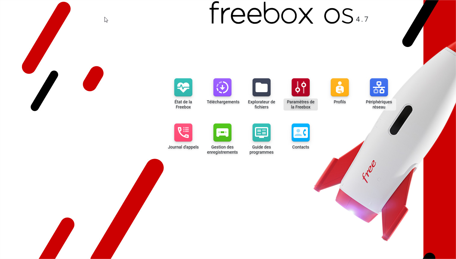

Quand je vais sur l’url https://monnomdedomaine.freeboxos.fr, je tombe sur la config de la box :

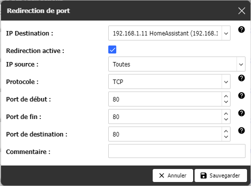

Je vous met les screen de ce que j’ai paramétré :

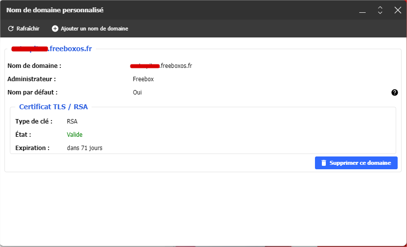

nom de domaine :

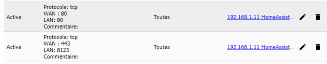

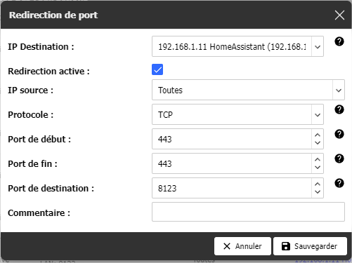

redirection des ports :

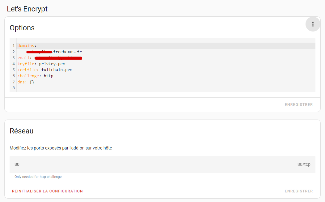

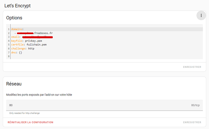

lets encrypt :

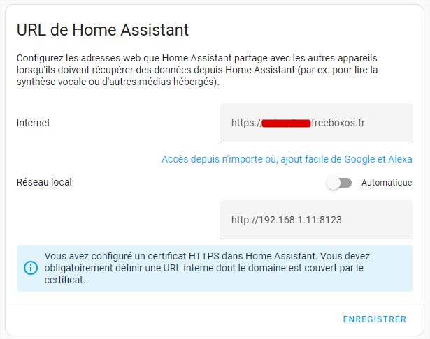

Paramètres réseaux HA :

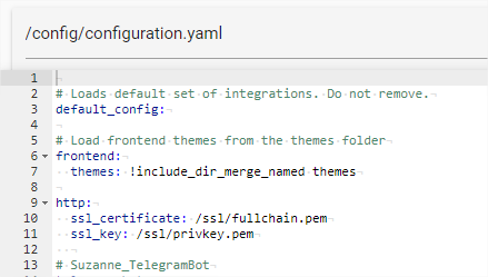

configuration.yaml :

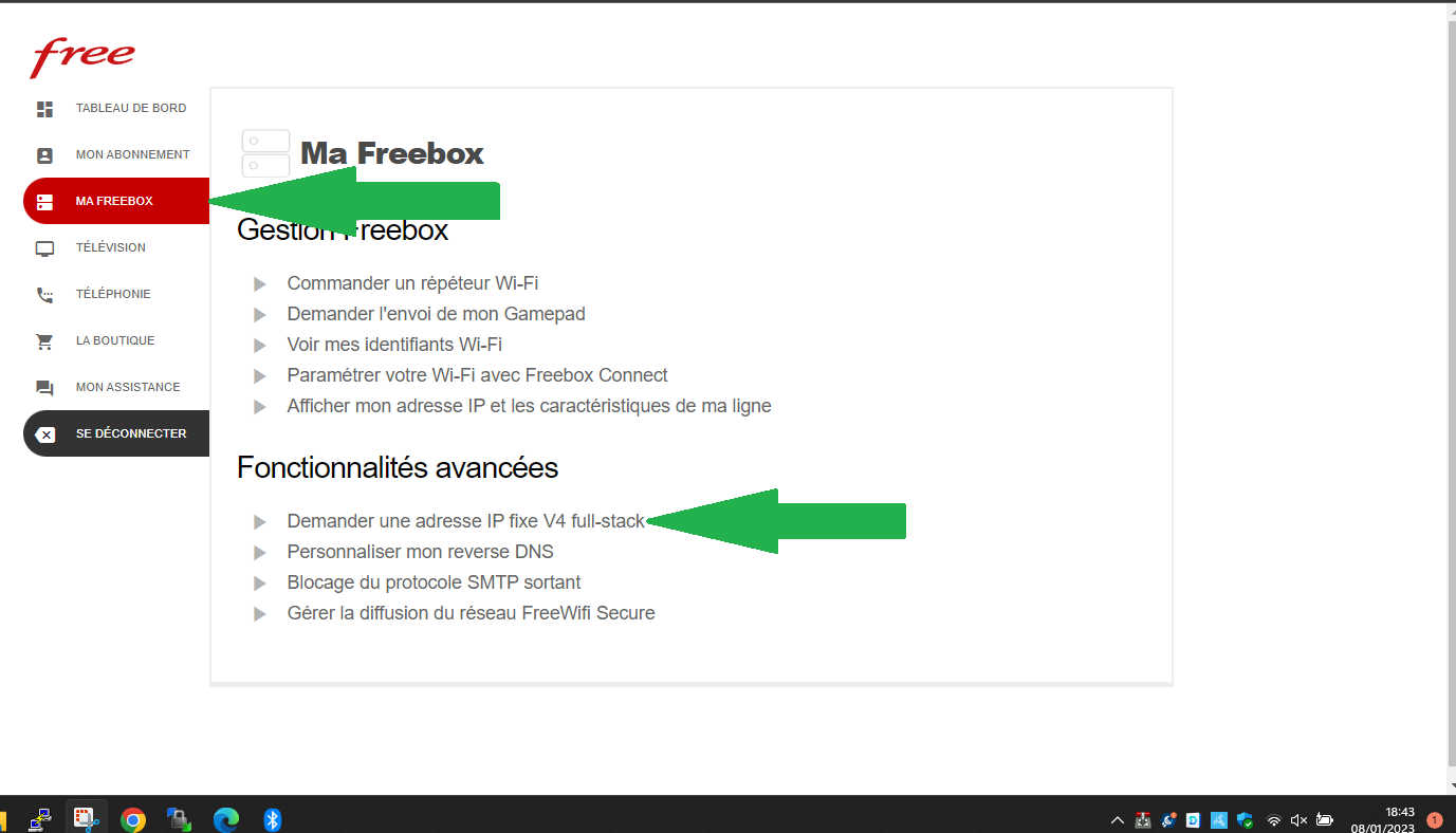

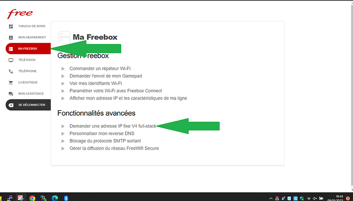

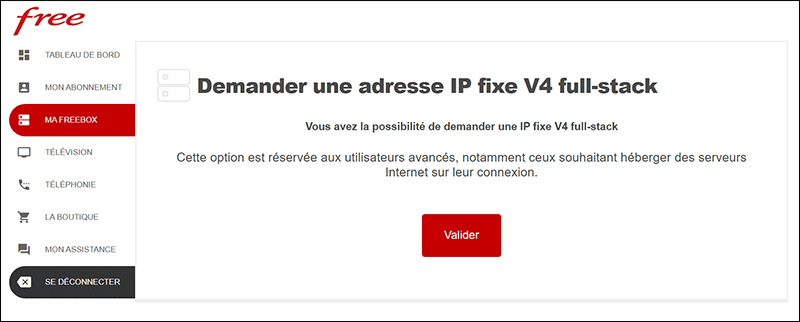

Est tu en full Stack en IP chez Free??

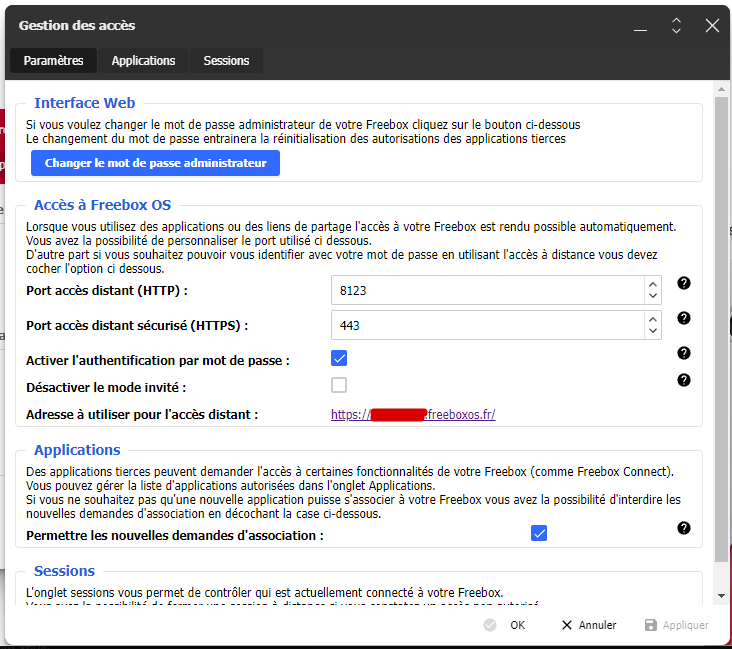

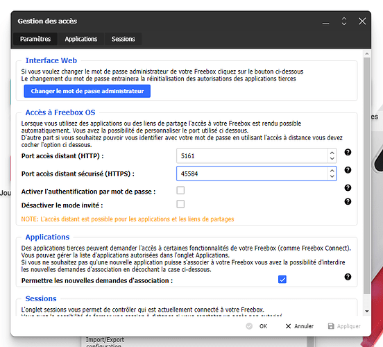

salut, ca sent la configuration d’accès à ton interface free depuis l’exterieur mal configurée.
pour info, je te remets la mienne.
Malheureusement,
Là il utilise le ndd donné perso par free, ça ce n’est pas un souci d’IP externe je pense.
Ce n’est pas non plus un soucis de full-stack car il mettrait une erreur si le port externe n’était pas dans la bonne plage.
La page de redirection de port donne l’ip de la machine destination, donc ça a l’air bon ça aussi.
Voici ce que @extrapitou avais poster sur le discord le 21/12/22
Le port de redirection 443 (https).envoi sur son interface Freebox

je ne sais pas ce qu’est le full stack
