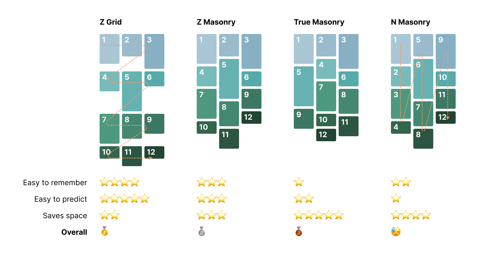

Personnellement c’est vraiment le coté « Z-grid » qui m’attire, que l’on peut approcher avec layout_card en mode horizontal layout (qui serait lui du Z masonry…), pour essayer d’avoir un seul dashboard sur mobile et pc/tablette…

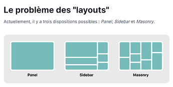

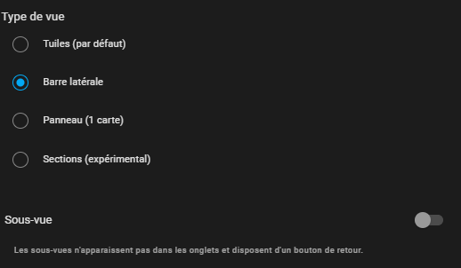

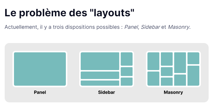

Par contre je suis peut être passé à coté de quelque chose, mais comment en HA « standard » on fait pour afficher un dashboard dans le mode « Sidebar » ? C’est une image « rethorique » ou bien HA propose ce type de layout ? A moins qu’on ne fasse reference à la barre de selection sur le coté, mais on ne peut pas y mettre de carte non?
type: sidebar pour Barre Latérale
type: panel pour panneau
type: sections pour l’expérimental en section
[color=]Edit :[/color] en mode tuile pas de type
Par contre en mode section, il ne faut qu’une section si tu veux même Dashboard suivant avec quoi tu regardes! Cela est du à la limite des écrans !
Et tu dois créé un nouveau, pour l’instant pas modifiable ce qui existe en autres Type de vue

Punaise ! Je viens de découvrir qu’en mode « barre latérale » il y avait cette colonne à droite…
Je connaissais bien le mode sidebar, mais je n’avais jamais cliqué sur les petites fleches dans l’UI…
Auparavant je ne l’utilisait que pour mettre les cartes en full largeur… :man_facepalming:

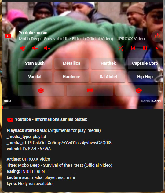

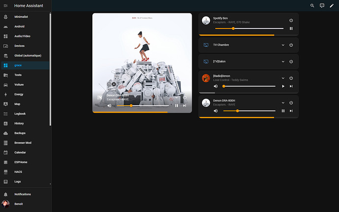

avec une carte mini-media-player avec artwork en full-cover, c’est une tuerie !!!
on pouvait le faire déja.
« Mobb Deep » :heart: :wink: !!!

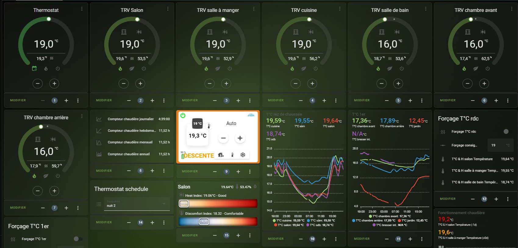

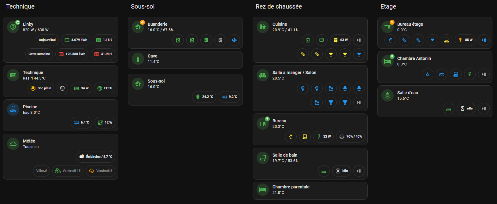

ça rend bien avec des cartes mushroom:
4 « J'aime »
C’est vrai que le glisser déposer, c’est vachement pratique.
Par contre, on est limité à 4 colonnes (avec du vide entre les colonnes)?
Là, une vue en layout horizontal et 6 colonnes
Petite info, comment tu fais pour ajouter plusieurs infos sur une tuile comme Buanderie par exemple ?
