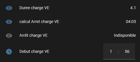

Afin d’arrêter mon véhicule à 80% de charge, j’essaye de me créer une petite routine qui arrete la charge en fonction du % de batterie initial, d’un temps de charge nécessaire et de l’heure de début de charge.
Mon sensor duree charge ve qui est ma fin de charge me met indisponible. j’ai essayé plusieurs formats mais toujours le même message.
duree charge ve calcul un temps, ca marche
calcul arret charge ve est un sensor qui convertit durée charge ve en format horaire, ca marche
debut charge ve est mon input datetime qui donne l’heure de démarrage
ce sensor est l’addition de calcul arret charge ve (sensor) et de debut charge ve (input_datetime).
Impossible de faire 04:05: + 01:56…
voici mon yaml

Si vous avez des idées, je suis preneur.

Merci voici ce que j’ai mis mais sans succes.
j’aurai pas un pb de format?

j’ai toujours des soucis de compréhension.
Mon states(‹ sensor.calcul_charge_ve ›) me retourne des H:M.
Par contre mon (as_timestamp(states(‹ input_datetime.debut_charge_ve ›)) | int) * 60) | me retourne
TemplateSyntaxError: unexpected ')'
j’ai une ‹ ) › en trop mais je ne vois pas laquelle supprimer, ou en ajouter une ‹ ( ›.
tu me dis que le as_timestand me donne des secondes et j’ai des H:M sur le sensor. Je ne comprend pas comment l’addition peut fonctionner.
La, je sèche. Merci pour ton support.
