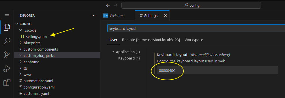

Dans les Settings de VS Code, chercher les mots Keyboard Layout.
Il affiche le paramètre Keyboard: Layout qui est par défaut sur autodectect.
Je l’ai modifié pour la valeur 0000040C.
Dans l’ignorance, je l’ai modifié dans les trois onglets : User, Remote et Workspace et j’ai choisi d’appliquer la modification à tous les profils.
Cela provoque la création dans le dossier config/.vscode/ d’un fichier settings.json qui contient
    "keyboard.layout": "0000040C"
Cette fois c’est bon :smiley:
