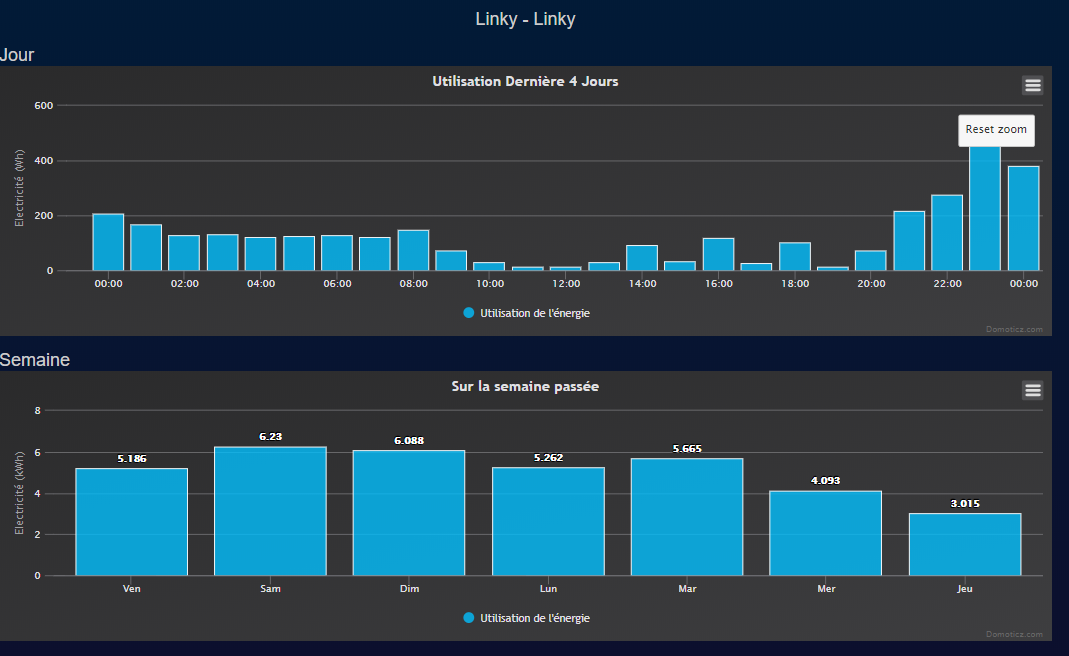

Venant aussi de domoticz, voici ce que j’ai mis en place même si je n’ai pas 100% terminé. A voir si cela te convient.
https://forum-test.hacf.fr/t/externaliser-son-historique-stockage-long-terme/5819?u=neuvidor
Il y a aussi cette carte qui te permet de nagiguer dans le calendrier mais aussi d’exporter en csv.
https://github.com/alexarch21/history-explorer-card
Ce qui donne :
ça pourrait effectivement être un bon début,
sachant que par la suite avec ce type de graphe « c’est facile » de récupérer la valeur haute.
je vais creuser dans ce sens
