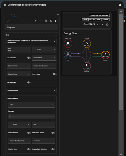

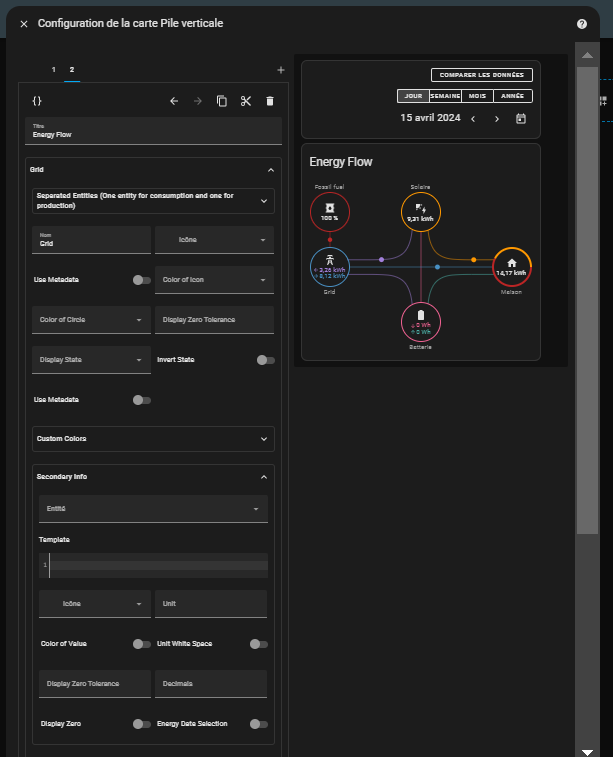

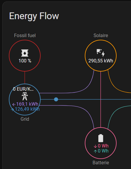

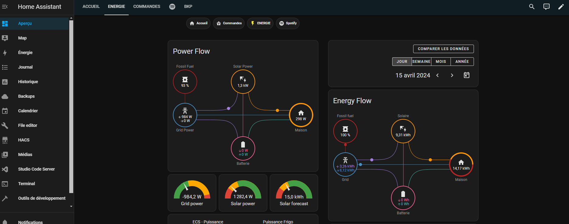

Je souhaiterais afficher les prix sur mon Energy flow card et éventuellement aussi sur la Power flow card.

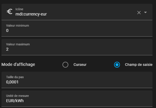

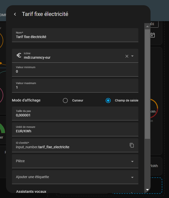

Je viens d’apprendre en parcourant les forums qu’il était possible de créer des entités. Je m’y suis testé hier pour la première fois en créant une entrée numérique avec le prix fixe de mon fournisseur d’électricité, prix fixe pour les producteurs, soit 0,012507€ par KWh d’électricité pompé du réseau. C’est très faible car je donne de l’énergie à d’autres moments et je ne suis pas rétribué pour, c’est comme cela, c’est la règle actuellement en Wallonie.
J’ai donc une entrée numérique et je dois choisir moi-même le montant appliqué en le saisissant manuellement… Mais j’ai l’impression que ce n’est pas cela que je dois faire, car il faut encore multiplier ce montant par le nombre de KWh consommés, et ajouter cette info comme info secondaire (entité secondaire) dans la Energy flow card.
Quelqu’un pourrait-il m’aider à faire cela, ou quelqu’un a-t-il lui-même déjà réalisé cela ?

Voici quelques illustrations pour éclairer mon souhait:
Et le sensor que j’ai créé récemment mais qui semble ne pas correspondre:

pour le prix, l’unité est EUR/kWh

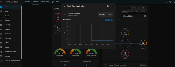

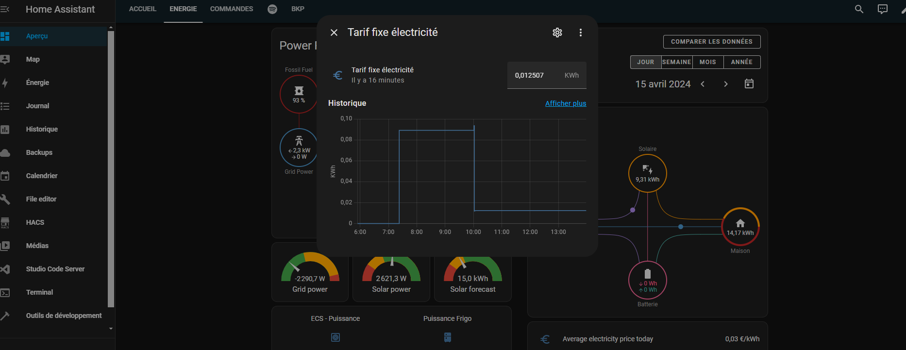

Tout-à-fait ! Je viens de modifier (voir ci-dessous). Merci
Je viens de vérifier avec une plus grande valeur pour voir comment la carte se comportait quand j’insérais cette valeur secondaire. Mais elle renvoie uniquement au tarif que je lui applique, à savoir 0,012507 EUR/KWh.
Est-il possible de lui faire faire la multiplication ? Et comment on fait ?
Alors finalement, vu que j’ai pas réussi à ajouter les prix sur Energy Flow Card. J’ai simplement encodé les prix sur la vue Energie, et j’ai ensuite installé les cartes Energie disponibles dans HACS. Elles reprennent les mêmes données que la vue Energie, et de cette manière, je dispose des cartes avec les prix sur mon propre tableau de bord et je peux donc les afficher sur le kiosque. C’est bien comme cela.
