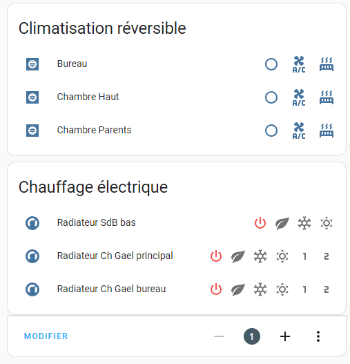

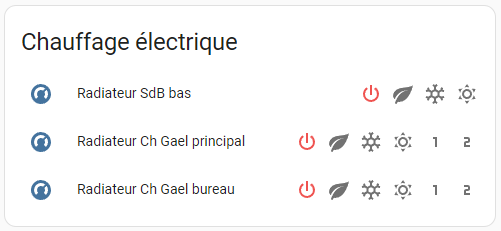

En fait dans mon Dashboard j’ai une card entities pour mes 3 fils pilotes, ils sont gérés sur un « climate », et ça marche plutot bien et ça donne ça :
J’ai aussi 3 clims réversibles, qui sont pilotés par des télécommandes IR broadlink. Pour chacune d’entre elle, j’ai fait des scripts du genre ON Chauffage => Ordre ON, pause, Ordre 20°C Chaud…

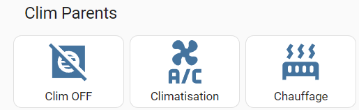

J’ai ensuite pour chaque clim fait une card pile horizontale avec 3 boutons qui lancent les scripts OFF/CHAUD/FROID. Donc j’ai 3 fois ce genre de card :
Je ne suis pas super fan du rendu, et j’aurais bien voulu faire comme la carte des fils pilote avec mes 3 clims, et les 3 boutons en forme d’icone
J’ai cherché mais je ne trouve pas comment faire quelque chose de similaire, étant donné que la clim n’est pas une entity.

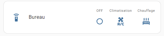

avec multiple-entity-row, tu peu faire ca.
tu peu faire une ligne avec des icones et avec un tap_action tu appel les scripts.
multi entity row
exemple de la capture:
type: entities
  - entity: light.living_room
    type: custom:multiple-entity-row
    name: Icons with tap_action
    secondary_info: last-changed
        icon: mdi:palette
      - icon: mdi:lightbulb-off-outline
        state_color: true
        tap_action:
          action: call-service
          service: light.turn_off
          service_data:
            entity_id: light.living_room
      - icon: mdi:lightbulb-outline
        state_color: true
        tap_action:
          service: light.turn_on
          service_data:
          confirmation:
            text: 'Are you sure?'

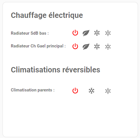

Et sinon (j’ai toujours la même réponse) : button-card…
type: custom:mod-card
card:
  type: custom:layout-card
  layout_type: vertical
    - type: custom:button-card
      aspect_ratio: 1/1
      custom_fields:
        fond:
          card:
            styles:
              card:
                - background-color: rgba(255,255,255,0.0)
            tap_action:
              action: none
            hold_action:
              action: none
            style: |
              ha-card {
                box-shadow: none;
                border: none;
        rad:
          card:
            name: Chauffage électrique
            styles:
              name:
                - font-size: 1.6em
                - font-weight: bold
                - justify-self: start
                - color: rgba(0,0,0,0.6)
              card:
            tap_action:
              action: none
            hold_action:
              action: none
            style: |
              ha-card {
                box-shadow: none;
                border: none;
        radsdb:
          card:
            name: 'Radiateur SdB bas :'
            styles:
              name:
                - font-size: 0.9em
                - font-weight: bold
              card:
            style: |
              ha-card {
                box-shadow: none;
                border: none;
        power_radsdb:
          card:
            icon: mdi:power
            show_name: false
            styles:
              icon:
                - color: red
              card:
                - box-shadow: none
                - border-radius: 50%
                - background-color: rgba(255,255,255,1.0)
                - width: 36px
                - height: 36px
            tap_action:
              service: ' '
            style: |
              ha-card {
                box-shadow: none;
                border: none;
        leaf_radsdb:
          card:
            icon: mdi:leaf
            show_name: false
            styles:
              icon:
                - color: dimgray
              card:
                - box-shadow: none
                - width: 36px
                - height: 36px
            tap_action:
              service: ' '
            style: |
              ha-card {
                box-shadow: none;
                border: none;
        snow_radsdb:
          card:
            icon: mdi:snowflake
            show_name: false
            styles:
              icon:
                - color: dimgray
              card:
                - box-shadow: none
                - width: 36px
                - height: 36px
            tap_action:
              service: ' '
            style: |
              ha-card {
                box-shadow: none;
                border: none;
        sun_radsdb:
          card:
            icon: mdi:weather-sunny
            show_name: false
            styles:
              icon:
                - color: dimgray
              card:
                - box-shadow: none
                - width: 38px
                - height: 38px
            tap_action:
              service: ' '
            style: |
              ha-card {
                box-shadow: none;
                border: none;
        radgael_pri:
          card:
            name: 'Radiateur Ch Gael principal :'
            styles:
              name:
                - font-size: 0.9em
                - font-weight: bold
              card:
            style: |
              ha-card {
                box-shadow: none;
                border: none;
        power_gael_pri:
          card:
            icon: mdi:power
            show_name: false
            styles:
              icon:
                - color: red
              card:
                - box-shadow: none
                - width: 36px
                - height: 36px
            tap_action:
              service: ' '
            style: |
              ha-card {
                box-shadow: none;
                border: none;
        leaf_gael_pri:
          card:
            icon: mdi:leaf
            show_name: false
            styles:
              icon:
                - color: dimgray
              card:
                - box-shadow: none
                - width: 36px
                - height: 36px
            tap_action:
              service: ' '
            style: |
              ha-card {
                box-shadow: none;
                border: none;
        snow_gael_pri:
          card:
            icon: mdi:snowflake
            show_name: false
            styles:
              icon:
                - color: dimgray
              card:
                - box-shadow: none
                - width: 36px
                - height: 36px
            tap_action:
              service: ' '
            style: |
              ha-card {
                box-shadow: none;
                border: none;
        sun_gael_pri:
          card:
            show_name: false
            styles:
              icon:
                - color: dimgray
              card:
                - box-shadow: none
                - width: 38px
                - height: 38px
            tap_action:
              service: ' '
            style: |
              ha-card {
                box-shadow: none;
                border: none;
        clim:
          card:
            name: Climatisations réversibles
            styles:
              name:
                - font-size: 1.6em
                - font-weight: bold
              card:
            tap_action:
              action: none
            hold_action:
              action: none
            style: |
              ha-card {
                box-shadow: none;
                border: none;
        clim_parent:
          card:
            name: 'Climatisation parents :'
            styles:
              name:
                - font-size: 0.9em
                - font-weight: bold
              card:
            style: |
              ha-card {
                box-shadow: none;
                border: none;
        power_clim_parent:
          card:
            icon: mdi:power
            show_name: false
            styles:
              icon:
                - color: red
              card:
                - box-shadow: none
                - width: 36px
                - height: 36px
            tap_action:
              service: ' '
            style: |
              ha-card {
                box-shadow: none;
                border: none;
        froid_clim_parent:
          card:
            icon: mdi:snowflake
            show_name: false
            styles:
              icon:
                - color: dimgray
              card:
                - box-shadow: none
                - width: 36px
                - height: 36px
            tap_action:
              service: ' '
            style: |
              ha-card {
                box-shadow: none;
                border: none;
        chaud_clim_parent:
          card:
            show_name: false
            styles:
              icon:
                - color: dimgray
              card:
                - box-shadow: none
                - width: 38px
                - height: 38px
            tap_action:
              service: ' '
            style: |
              ha-card {
                box-shadow: none;
                border: none;
      styles:
        custom_fields:
          fond:
            - background-image: ''
            - position: absolute
            - left: 0
            - top: 0
            - width: 100%
            - height: 100%
            - background-size: cover
            - background-position: center
            - opacity: 0.5
          rad:
            - left: 6%
            - top: 4%
          radsdb:
            - left: 6%
            - top: 20%
          power_radsdb:
            - left: 50%
            - top: 19%
          leaf_radsdb:
            - left: 58%
            - top: 19%
          snow_radsdb:
            - left: 66%
            - top: 19%
          sun_radsdb:
            - left: 74%
            - top: 19%
          radgael_pri:
            - left: 6%
            - top: 29%
          power_gael_pri:
            - left: 50%
            - top: 29%
          leaf_gael_pri:
            - left: 58%
            - top: 29%
          snow_gael_pri:
            - left: 66%
            - top: 29%
          sun_gael_pri:
            - left: 74%
            - top: 29%
          clim:
            - left: 6%
            - top: 44%
          clim_parent:
            - left: 6%
            - top: 62%
          power_clim_parent:
            - left: 50%
            - top: 62%
          froid_clim_parent:
            - left: 62%
            - top: 62%
          chaud_clim_parent:
            - left: 74%
            - top: 62%

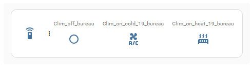

Cependant j’ai un peu de mal à comprendre la doc sur 2 points.
Je n’ai pas d’entity pour les clims. Juste la télécommande broadlink. Je l’ai mise en entity ne sachant pas quoi mettre. Mais forcément quand je cliques sur le nom, j’ouvre la popup avec la possibilité de l’éteindre, ce que je ne veux pas. Vous savez si c’est possible de ne pas avoir cette action ?
Le second point est que je ne comprend pas comme il fait pour ne pas afficher les friendly name au dessus des icones. J’ai mis un attribut name, mais si je ne pouvais rien avoir comme l’exemple, ca n’en serai que mieux !
J’en suis la :
type: entities
  - entity: remote.clim_bureau
    show_state: false
      - icon: mdi:power-off
        state_color: true
        tap_action:
          action: toggle
        entity: script.clim_off_bureau
      - icon: mdi:air-conditioner
        state_color: true
        tap_action:
          action: toggle
        entity: script.clim_on_cold_19_bureau
      - icon: mdi:radiator
        state_color: true
        tap_action:
          action: toggle
        entity: script.clim_on_heat_19_bureau
Merci !

Par contre, j’avais mis « name » parce que si je le retire, c’est pire. Il met le nom du script
EDIT : Non c’est moi qui ait fait une connerie avec le tap_action des icones…
Comme ça c’est OK
type: entities
    styles:
      width: 80px
      text-align: right
    show_state: false
    tap_action:
      action: none
        tap_action:
          service: script.clim_off_bureau
        tap_action:
          service: script.clim_on_cold_19_bureau
        tap_action:
          service: script.clim_on_heat_19_bureau
Hello !
Désolé, j’ai encore besoin d’une petite aide pour finaliser.
Ca rend comme je le voulais :

Ca serait très simple avec button-card. Là effectivement, il faudra le faire avec card-mod et voir avec la console de développement pour appliquer la couleur qu’à l’icône concernée.
bonjour @Gloup,
tu y était presque. ajoute --paper-item-icon-color: grey dans styles.
        tap_action:
        styles:
@anon41081891
tu veut vraiment qui fasse avec button-card :rofl:
Oui, c’est LA CARTE a maitriser :wink:
Tu peux presque te passer de toutes les autres avec celle là :crazy_face:
