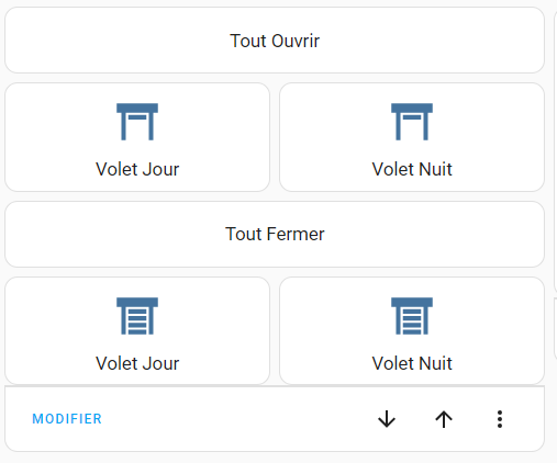

Le but est de faire apparaitre ce style de carte basique :

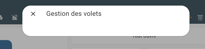

Pas de message d’erreur, j’obtiens ça :
@BBE : pas de difference…
Donc tu as bien le pop-up.

Alors ma carte « seule » fonctionne :
  - type: vertical-stack

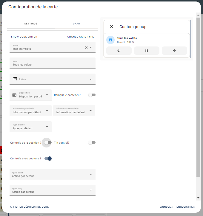

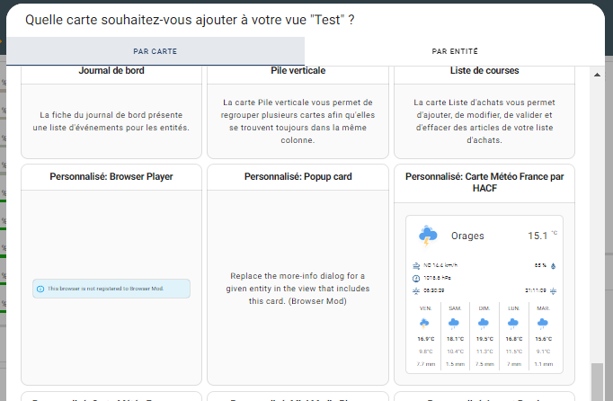

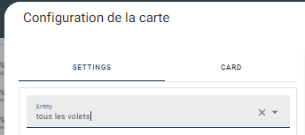

Tu peux tenter dans un dashboard d’ajouter une carte « personalisé: popup card » :
Tu sélectionne une entité qui correspond à ce que tu veux afficher: par exemple pour moi le groupe de tous les volets.
Dans l’onglet card, tu crée ta carte avec l’UI ou en tapant le YAML directement (copier coller de ton code qui marche par exemple).

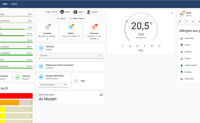

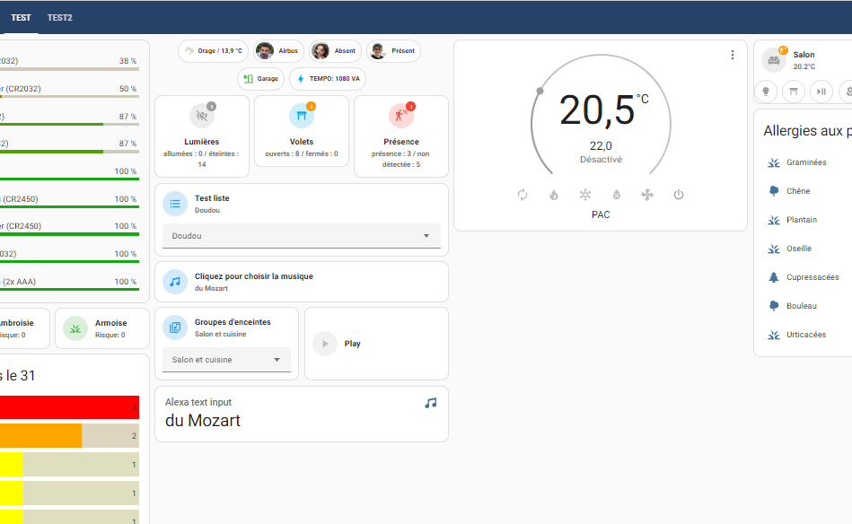

Il te faut ailleurs dans ton dashboard une carte qui lorsque tu cliques dessus appelle le « more info » de l’entité que tu as sélectionnée. La carte popup remplacera alors ce more info.

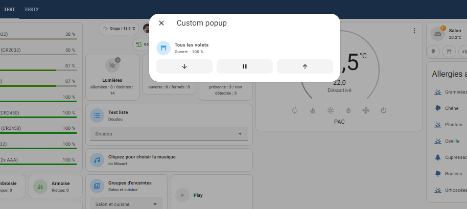

si je clique sur le carré « volets » au milieu qui normalement m’affiche le « more info » de mon groupe « tous les volets »:
le popup apparait:
C’est bon signe…

Je n’arrive pas à avoir le menu pour rajouter les cartes comme toi…

@BBE : avec la popup card ça mi. Mais c’est vrai que c’est moins top.

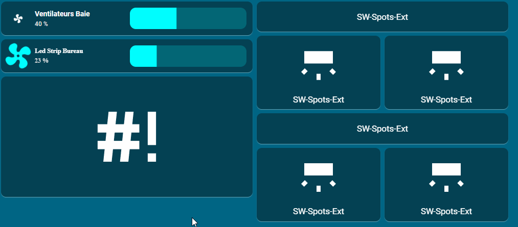

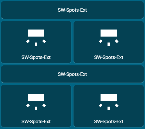

Bon j’ai tenté de ma rapprocher le plus possible de ce que tu voulais faire à la base.
Et là, même popup vide.
La carte à intégrer en popup :
Et le popup vide :
popup
Bref je me suis résigné à aller faire un tour sur le github de « browser-mod » et là je tombe là dessus :
L’issue a été ouverte pour les cartes « grid » mais qqn signale le même comportement sur les bouton « classique ».
Bref soit utiliser le popup « more-info » ou passer sur « custom-button-card ».

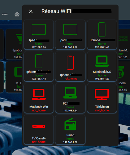

La carte grid et button-card fonctionne très bien avec browser-mod ( sans passer par la carte popup ).
          entity: device_tracker.repeteurwifi6_aaf0
          icon: mdi:router-wireless
          aspect_ratio: 1/1
          show_label: true
          label: >
            [[[ return
            states['device_tracker.repeteurwifi6_aaf0'].attributes.ip; ]]]
          template: network
            action: fire-dom-event
            browser_mod:
              service: browser_mod.popup
                browser_id: THIS
                title: Réseau WiFi xxxxx xxxxx
                style: |-
                  --popup-min-width: 200px;
                  --popup-max-width: 400px;
                  --popup-border-radius: 10px;
                  --popup-padding-x: 7px;
                  --popup-padding-y: 3px;
                content:
                  square: false
                  columns: 3
                      entity: device_tracker.ipad_de_xxxxxx
                      icon: phu:apple-ipad-pro
                      aspect_ratio: 1/1
                      show_label: true
                      label: >
                        [[[ return
                        states['device_tracker.ipad_de_xxxxxxx'].attributes.ip;
                      template: network
