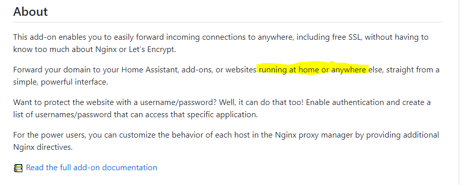

Maintenant, plus qu’à trouver comment faire des sous domaines avec Nginx pour router sur d’autres serveurs web
Le gif de l’add-on donne des pistes:
Ouvre un autre sujet si tu bloques :+1:
merci, je vais regarder de pret
j’ai deja vu ceci, mais il semble que cela traite des sous domaines en local. or, je souhaites faire ceci avec des sous domaines de mon nom de domaine public (je pense qu’il faut d’abort les créer chez mon fournisseur de nom de domaine
mais cela ne concerne plus vraiment HA, donc, je ne veux pas pourrir le forum avec ça (mais si tu as des infos, je suis preneur en MP)
Effectivement, Il faut que tu regardes de plus prés!
Tes sources ne sont pas fiables.
effectivement, cela fonctionne pour mon nom de domaine, mais si je veux créer des sous domaines, je dois d’abord les créer chez mon fournisseur de nom de domaine et ensuite les ajouter dans Nginx
c’est ce que j’essaye de faire, mais je n’arrive pas a savoir si je dois demander un nouveau certificat ou utiliser le meme que le domaine principal
lorsque j’en demande un nouveau, j’ai une « erreur interne » et lorsuqe j’utilise le meme, l’acces HTTPS n’est pas sécurisé
