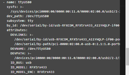

Avez-vous réussi à ajouter le dongle?
Je suis a peu près dans le même cas
  • HA sous une VM ESXI (HA OS)
  • Un RFXCOM branché en usb, fonctionne correctement
  • Clé USB Bluetooth (Sena)
Les 2 clés sont bien ajoutées à ma VM:
En ssh sur HA, pas de device bluetooth trouvé via bluetoothctl:
Je ne vois pas non plus les périphériques USB (ni même le RFXCOM) via lsusb:
Dans le superviseur / host / hardware, je retrouve bien le RFXCOM:
Mais rien qui ne correspond à ma clef bluetooth.
