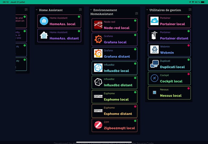

Petite remarque : on est en 7.6
Et ça ne répond pas directement à votre question mais pourquoi ne pas utiliser Dashy ? Vous y mettrez tous les liens locaux ou distants
Cordialement
Philippe

Bonjour Pbranly
En répondant au plus simple, je dirais simplement parce que je ne connais pas.
Votre image en tout cas me motive à m’y intéresser. L’interface est bien réussie.
Merci pour votre intervention!

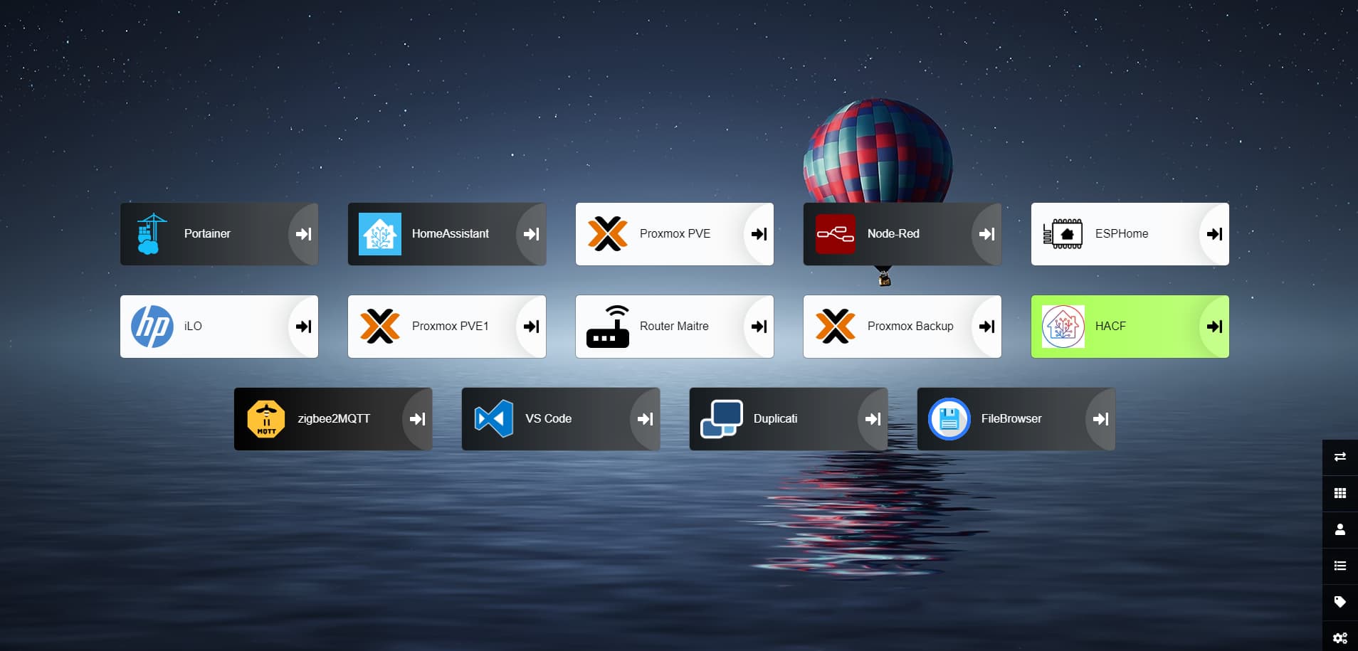

Bonjour, il existe également Heimdall
Une vidéo pour l’insatllation
https://www.youtube.com/watch?v=l6x99vmtpSE
Bonjour fredarro
Sympa cette solution également avec Google en fond, et le tuto qui va bien!
Je vais devoir prendre le temps d’analyser tout ça :sweat_smile:
Merci!

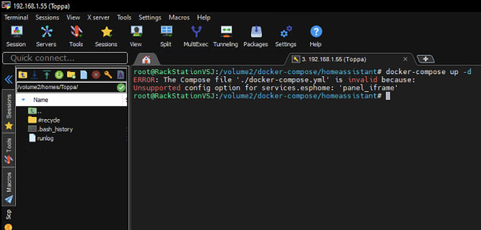

Ai-je loupé quelques choses ? le réseau peut être ?
Lorsque je lance le docker-compose
Voici l’erreur que j’ai. Merci encore
Cas de rtfm… Il faut mieux lire le lien envoié par @Pulpy-Luke … c’est dans configuration.yaml…
Comme le souligne @vingerha :
Merci à vous deux.
J’ai capté la différence.
Je reviens vers vous lorsque j’ai pu gérer ça.
Merci!
