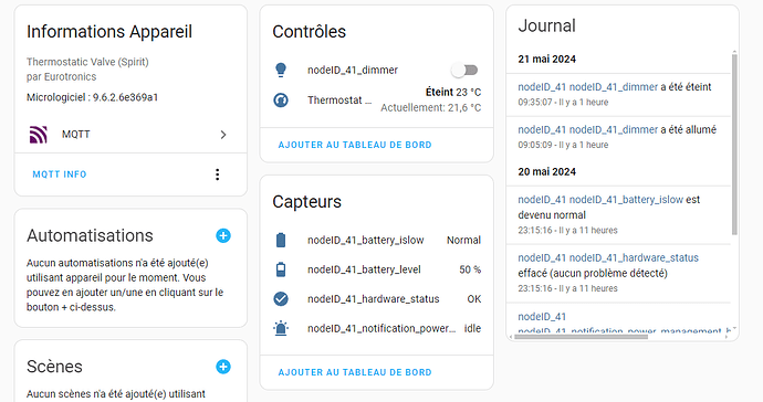

J’utilise des Eurotronics / Thermostatic Valve pour mes radiateurs, depuis le passage a zwave2mqtt ( meme sur jeedom ) une commande a disparu : le mode manuel ( zwave/41/64/0/mode/set avec value=31 ) où la position de la valve peut être forcer manuellement.
Sur Jeedom l’ajout de cette commande est facile dans la liste des commandes et j’arrive à piloter mes vannes:
La question est comment le faire sur HAS ?! :slight_smile:
