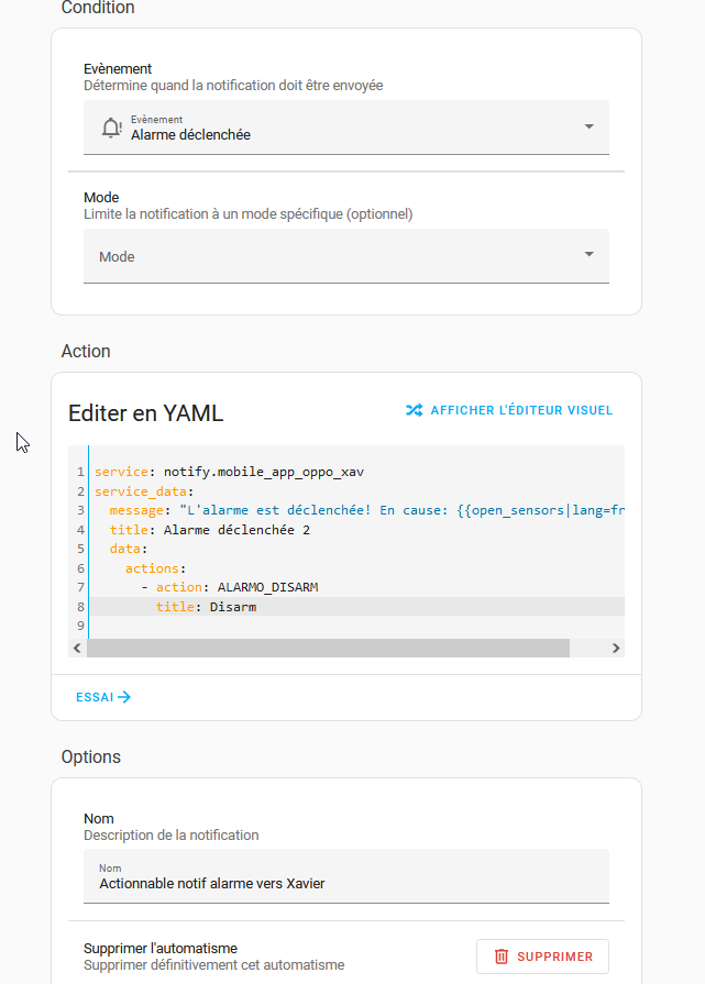

Malgré quelque recherches, je ne parviens pas à utiliser des notifications avec « Actions intégrées » (actionnable notifications) lorsque j’ai un déclenchement d’alarme sous Alarmo.
J’ai essayé ce tuto : https://smarthomepursuits.com/disarm-alarmo-alarm-in-home-assistant-using-actionable-notifications/

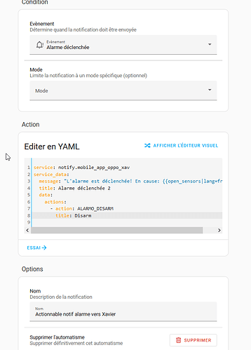

Mais lorsque je modifie le YAML de cette façon :
J’obtiens le message d’erreur : extra keys not allowed @ data[‹ actions ›]

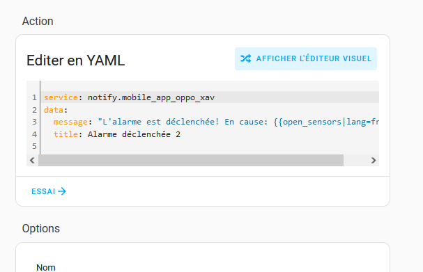

J’ai donc essayé de créer une nouvelle notification de zéro, en utilisant la syntaxe suivante :
Si je tente un essai, je reçois une notification, sans aucune action dedans…
Si je l’enregistre et je reviens dessus, je retrouve l’action avec juste le titre et le message :
Qu’est-ce que je fais mal ?
Dois-je créer un script en dehors d’alarmo pour ce que je souhaite faire et l’appeler comme action dans Alarmo en lieu et place de ma notification ?

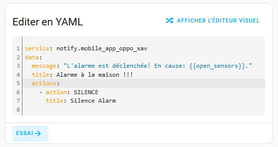

Le yaml a un peu changé depuis cet article qui date de 2021 :wink:
Pour ma part, j’utilise ce script que j’appelle depuis alarmo lorsqu’il y a un déclenchement
Même si dans l’absolu, j’aurais aimé comprendre comment le faire directement dans le YAML Action d’alarmo, ta solution me convient car j’utilise déjà ce blueprint pour autre chose donc c’est OK pour moi :slight_smile:
Tu as le détail ici :
Actionable Notifications | Home Assistant Companion Docs (home-assistant.io)
Il te manque data: juste avant action ;). Une fois corrigé tu dois donc pouvoir l’integrer directement dans la partie notif d’Alarmo.
Exemple :
service: notify.mobile_app_<your_device>
    message: "The blinds are half-open. Do you want to adjust this?"
      actions:
        - action: "{{ action_open }}"
          title: Open
        - action: "{{ action_close }}"
          title: Close
