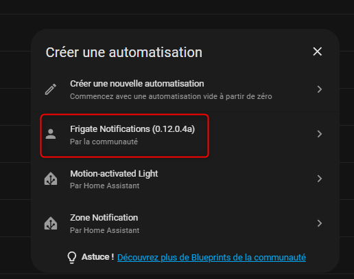

Si tu utilises Frigate, regarde le fait de créer un automatisme :
Pour ma part, à chaque détection d’une personne, j’ai une notification sur mon téléphone, avec photo et clip vidéo, donc je pense que faire sonner l’alarme est tout à fait possible ^^

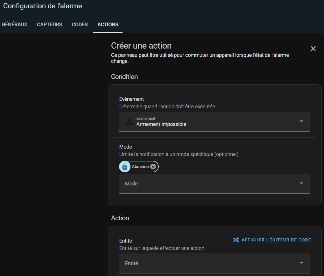

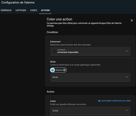

Commence par faire un script qui fait sonner tes alarmes pendant le tps que tu veux.
Une fois ce script créé il suffit d’aller dans le menu action d’alarmo, de choisir une condition evenement « Armement impossible » et un mode eventuellement, puis en entité de mettre ton script

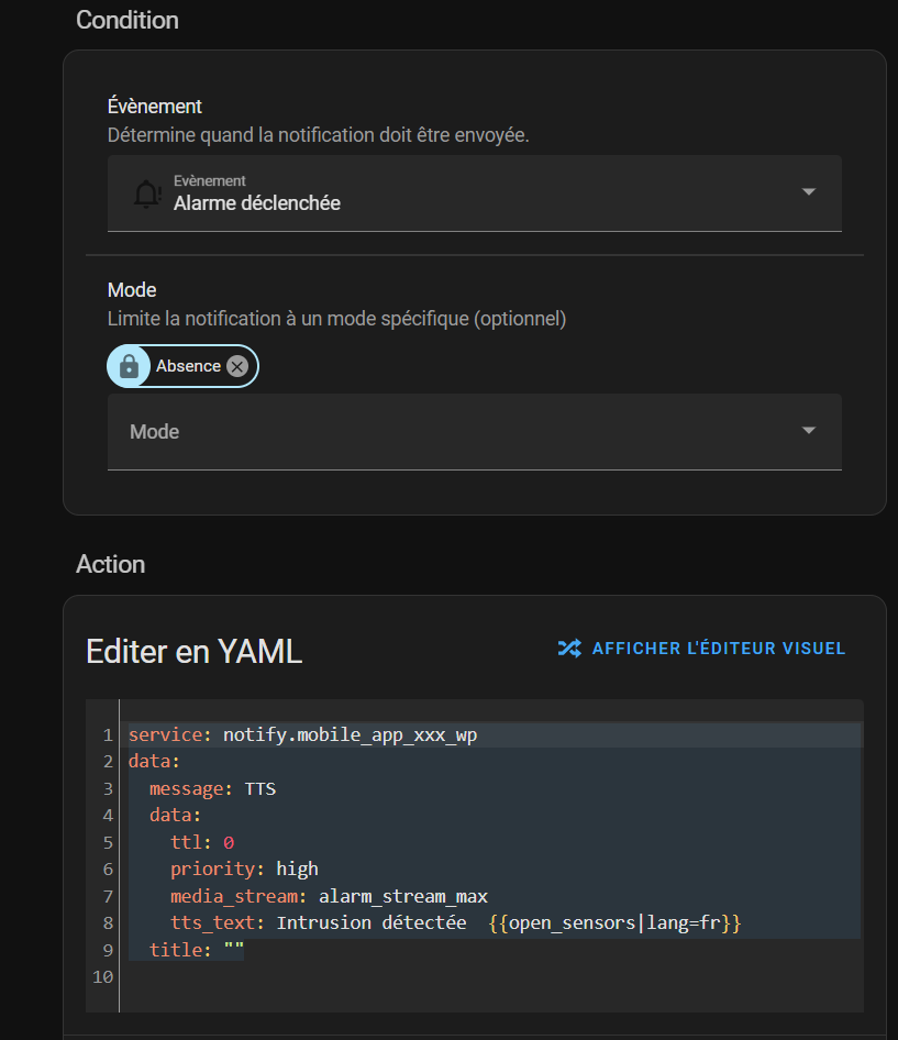

Toujours dans le menu action d’Alarmo , creer une notification avec comme condition déclenchement et en action un message tts qui sera lu même en mode silencieux :
service: notify.mobile_app_xxx_wp
  message: TTS
    ttl: 0
    priority: high
    media_stream: alarm_stream_max
    tts_text: Intrusion détectée  {{open_sensors|lang=fr}}
  title: ""
