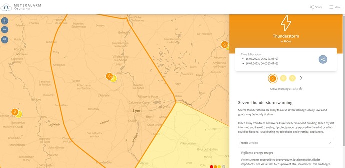

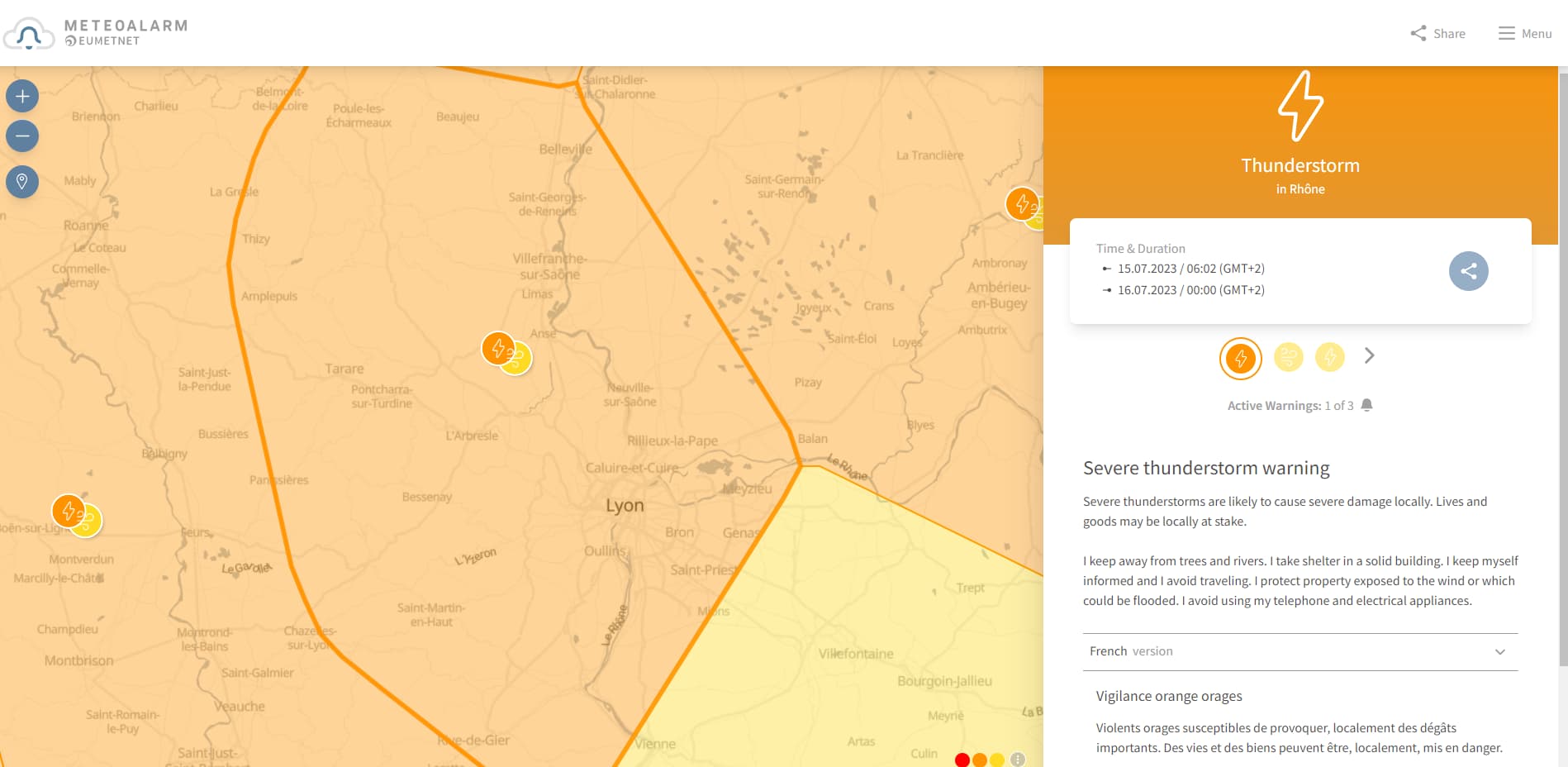

Alerte météo
Effectivement, l’intégration meteoalarm ne remonte pas correctement les informations parce qu’on devrait avoir ça:
On est d’accord !

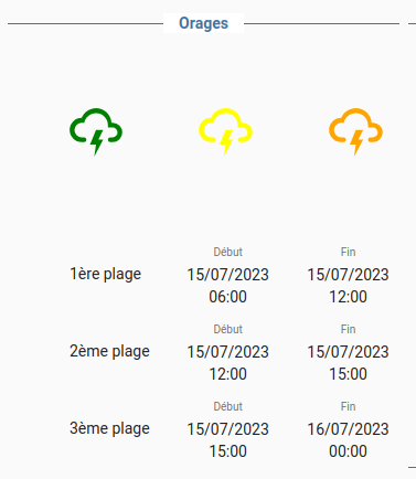

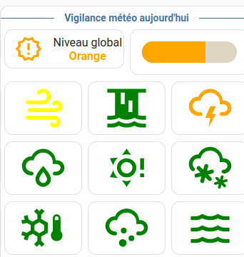

Et après on peut créer des cartes comme :
Le descriptif complet des éléments disponibles est sur le site du portail. C’est une solution plus individuelle mais si ça peut aider en attendant la refonte complète de l’intégration

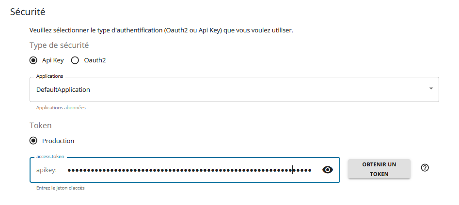

comment tu recuper t’on apikey ?

Comme dit plus haut pour cela il te faut créer un compte pour la générer et la renseigner
Effectivement autant pour moi je modifie
alors le compte est bien crée depuis t’on poste il y a 20h, c’est justement l’apres que je suis pas sur de moi.

Normalement en cliquant sur « obtenir un token » tu en as un unique
tu passe par test, pas par abonement ?
Est-ce que tu peux partager le code de ta carte stp?

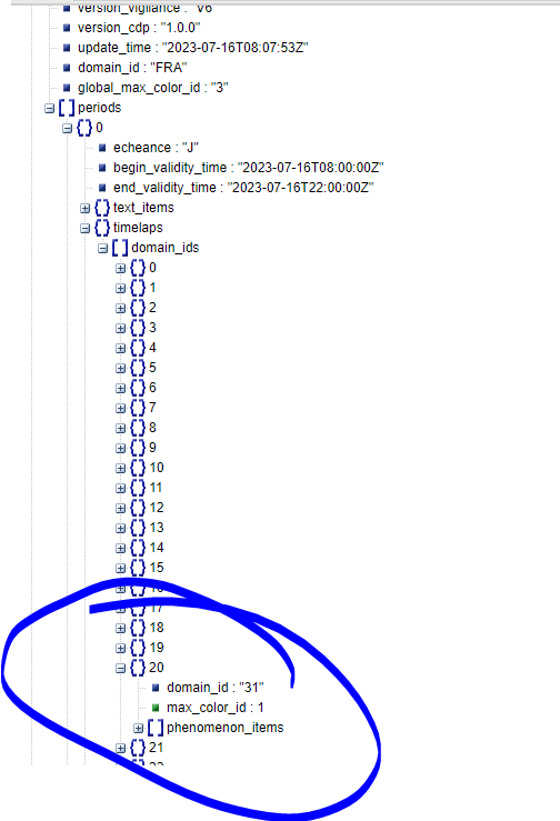

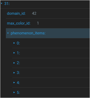

E… t’es sûre sur le domain id? car le 31 n’est pas 31 :slight_smile:
Oui, on cherche à récupérer à partir de domain ids et non domain id.
Le domain id permet d’identifier le département ciblé
J’essaye de le faire ce soir
