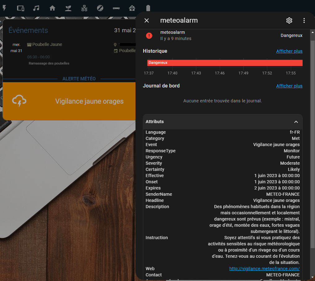

pour contourner le soucis avec l’intégration météo-france ( le temps que ca soit patcher), j’utilise MeteoAlarm - Home Assistant et la carte GitHub - MrBartusek/MeteoalarmCard: Meteoalarm, Météo-France and DWD severe weather warnings card for Home Assistant Lovelace UI ⛈️ qui gère le service de meteoalarm.
dans le configuration.yaml:
binary_sensor:
  - platform: meteoalarm
    country: "france"
    province: "Aude"
    language: "fr-FR"
changer votre région ( province ) en mettant le nom exacte qui ce trouve dans ce fichier MeteoAlarm - Alerting Europe for Extreme Weather a la ligne <cap:areaDesc>Aude</cap:areaDesc>

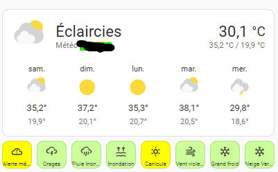

chez moi ca à l’air de fonctionner, alerte canicule
Merci du retour :slight_smile:
Ca n’est vraiment pas testé, il faudrait des alertes mutiples avec des couleurs différentes, on verra la suite.
Normalement demain je devrais passer en alerte orange canicule on verra

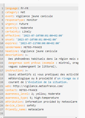

Bon pas pu tester
normalement je devrais avoir ça :
mais meteoalarm ne dit pas le meme chose

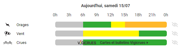

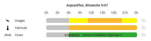

J’ai le même problème que toi. Je dois être en vigilance orange orage alors que ha me mets en jaune. A mon avis, il y a un problème au niveau du département.
j’ai l’impression que météoalarm ne gère pas le multi alerte et la maj est aléatoire (en tout cas dans le Rhône)
aujourd’hui je devrais avoir cela
et il donne uniquement la canicule d’hier
sinon le code de @FillR2 à l’air de bien fonctionner mais comme la source n’est pas bonne…
