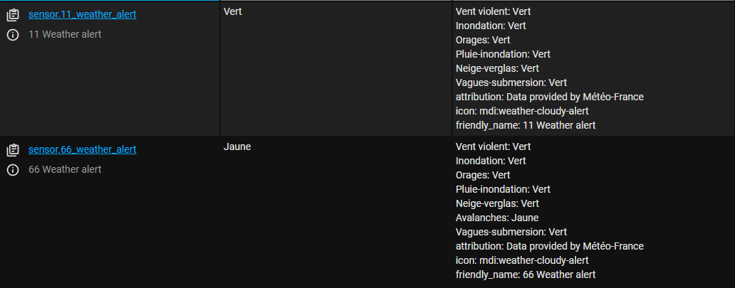

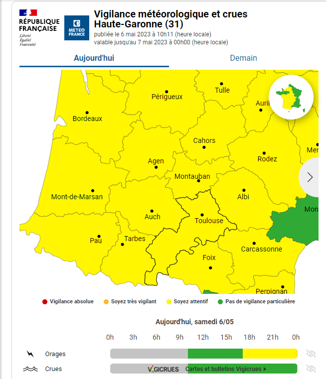

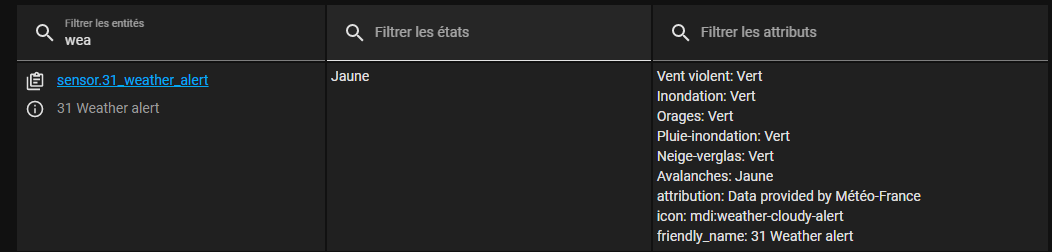

Le département est en jaune et le sensor te dit jaune. Ca m’a lair logique…
Je lis dans le sensor que le jaune est pour Avalanches mais en réalité c’est pour Orages…
Pas mieux chez moi
, c’est météo france
le 66 en jaune pour orage, alors que ca me dit pour avalanche.
le 11 en vert, alors que c’est en jaune.
edit:
le 11 c’est bon, c’est a partir de 15h00 en jaune. Ouf lol
OK. Je n’avais pas vu… Effectivement, ça parait curieux.
Le problème c’est que pour home assistant, c’est Avalanche qui est en jaune et pas Orages donc toutes mes cartes perso sont fausses.
