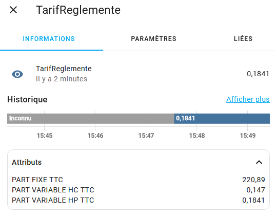

Ensuite, on crée un sensor pour récupérer tout cela :
- platform: command_line
  scan_interval: 86400
  json_attributes:
    - PART_FIXE_TTC
    - PART_VARIABLE_HC_TTC
    - PART_VARIABLE_HP_TTC
  command: 'python3 /config/scrypts_perso/tarif_reglemente.py'
Et voilà ! :wink:
