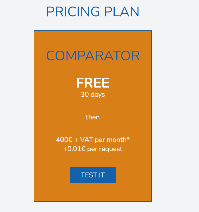

API Selectra
Selectra ouvre un accès complet à l’API des tarifs d’électricité et de gaz en France, pour les particuliers et les petits professionnels pour un prix de 400€ HT mensuels. Ce tarif est plus avantageux que l’emploi d’une ressource dédié et offre des garanties supplémentaires d’exactitude des informations saisies.
Selectra ouvre également un accès limité gratuit aux équipes techniques souhaitant tester le produit.
source
Non, je n’ai pas testé
Mais si tu arrives à passer dev essaye, tu ne risques rien.
Tu nous donnera ton avis une fois bien essayé :wink:
Hello, je viens de checker leur site, j’ai l’impression que l’accès de dev est gratuit un mois + il faut renseigner sa carte bleue…
Re
A toi l’ honneur :grin:
400€ pour accéder à une API, c’est osé de dire que c’est aussi ouvert aux particuliers :grin:

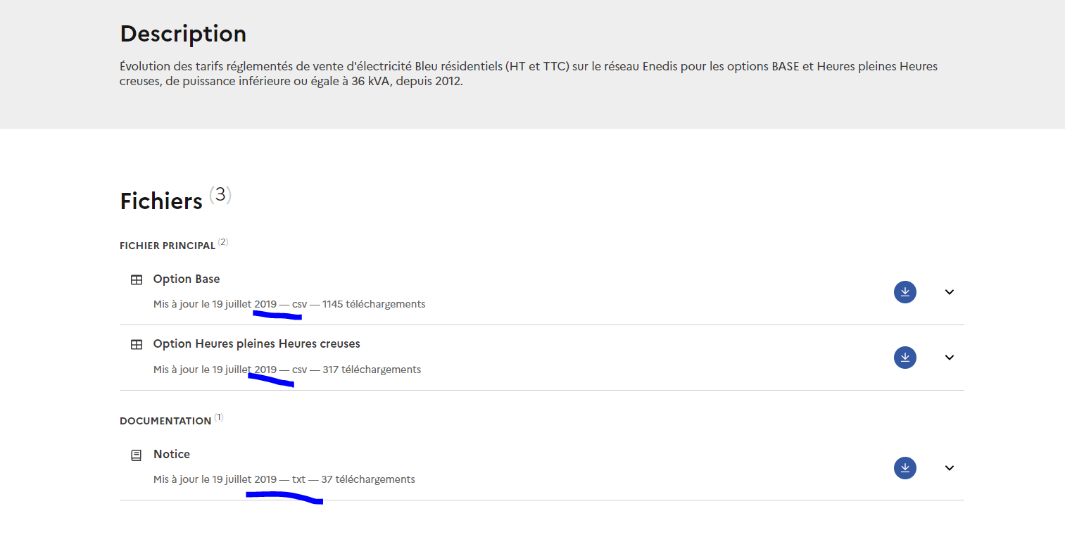

Oui c’est bien ce lien, merci. Si quelqu’un sait comment récupérer ces données dans HA…
?? MAJ en 2019…qui vuex avoir ça ??
Je ne sais pas ce que c’est cette date, mais en tout cas dans le document il y a bien les tarifs actuels HC et HP, avec un début de période au 01/08/2022.

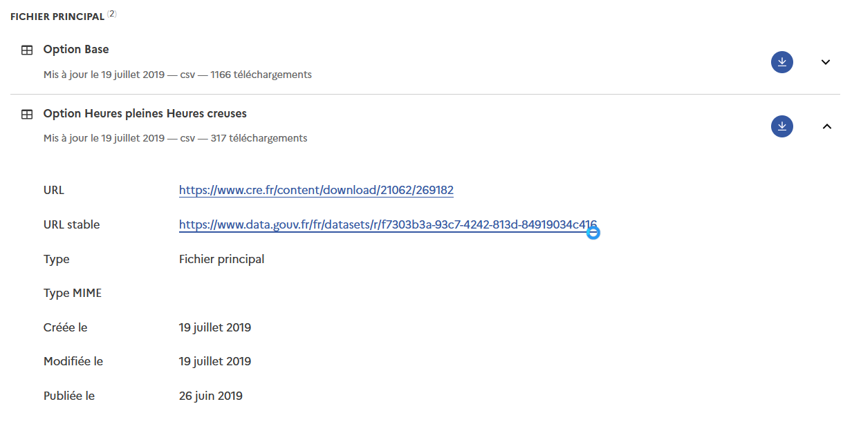

Je parlais surtout du nom de fichier csv qui doit changer dans le temps.
L’URL du fichier est indiquée comme étant stable :
