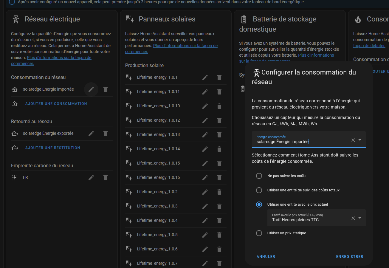

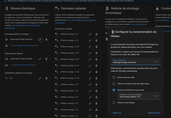

es ce que les sensors créer pas l’intégration, fonctionne avec le dashboard energie ?
Yes, c’est le but de l’intégration justement :slight_smile:

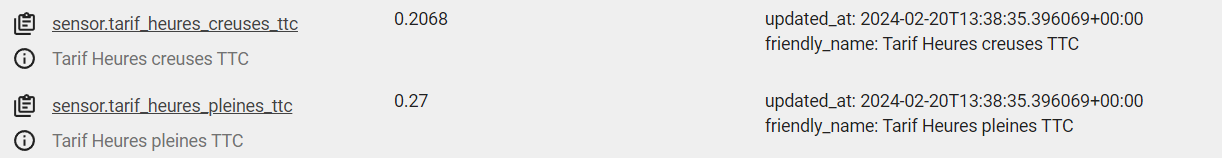

@delphiki salut j’ai le même problème que @loicdeschamps

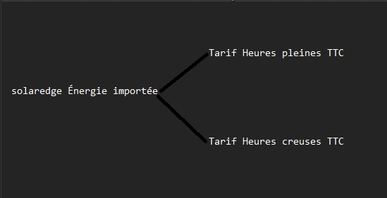

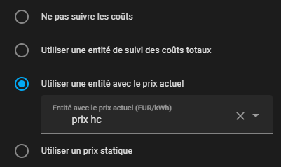

Bonjour est il possible de changer les tarifs HC/HP comme cela pour avoir les même que j’utilise ? Et comment être certain de l’horaire hc/hp ?
Regarde chez moi
@delphiki il y a pas de kW heure.
Le souci des units of measurement est corrigé avec la version 1.0.1, c’est bien du EUR/kWh désormais :slight_smile:

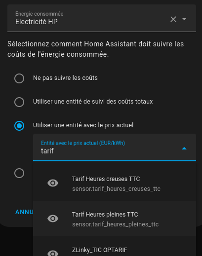

Bonjour merci pour votre Tuto :slight_smile:
pouvez-vous m’aider à mettre en place le suivi de mes HP/HC ,pour le moments j’arrive seulement à placer les HP.

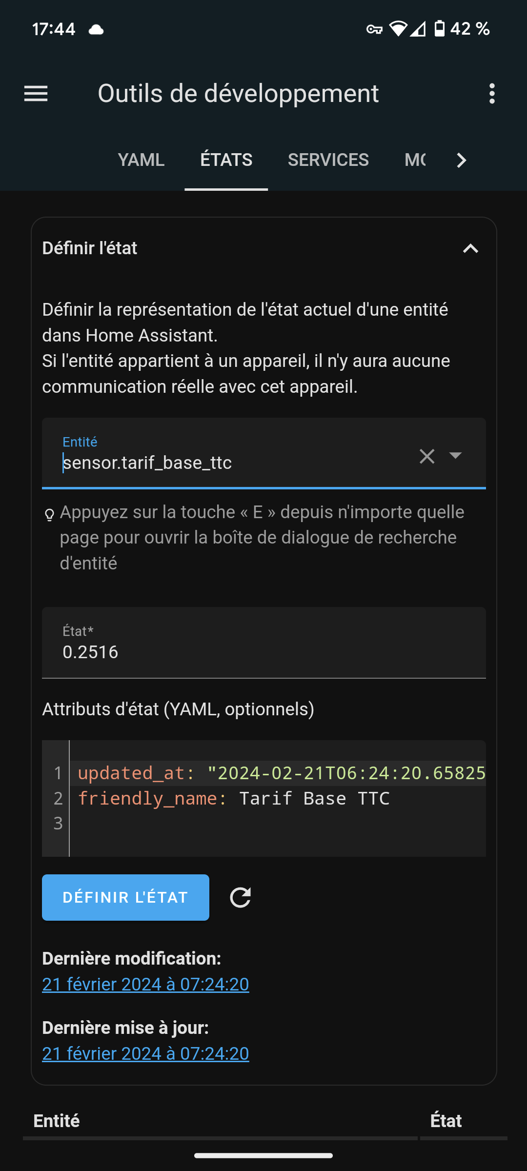

Bonjour et merci pour cette intégration.
Je viens de l’intégrer et ça fonctionne très bien. Juste une question les données ce mettent à jour seulement un fois par jour de ce que je comprends, mais par exemple demain on passe ne jour blanc a partir de 6h. Est ce que la tarification se mettra à jour? Ou devrais je attendre 24h par rapport au dernier update ?
