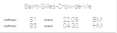

Serait’il possible d’avoir les 2 prochaines marées au lieu de la prochaine marée comme actuellement dans la card ?
hello @gerardsamara, quelque choses comme cela ?
oui , super avec ces 2 prochaines marées
Version livrée, il te faut mettre à jour la card et le sensor
puis dans la card mettre ceci :

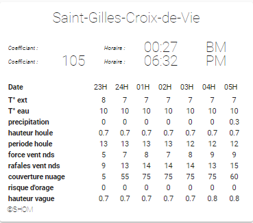

Hello, pour information, j’ai livré une nouvelle version du sensor et de la card, cela permet d’obtenir des choses comme cela
type: 'custom:content-card-maree'
entity: sensor.myport_124_mareedujour
showIcon: false
showNextMaree: false
showEtatNextMaree: false
showNextMareesDetail: true
showTitle: true
showPrevision: true
nbPrev: 7
nbPrev : permet de definir le nombre d’heures de prévision
Attention : il faut maintenant indiqué les coordonnées GPS suite à un changement de fournisseur de data.
