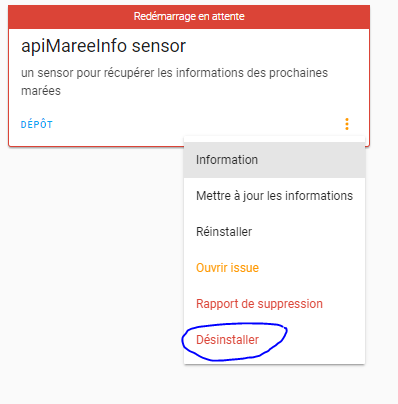

boulette de ma part…essaye avec la derniere release ( version: 1.0.0.3 ) que je viens de livrer ( desinstaller et reinstaller )

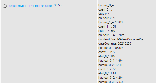

Le sensor est bien créée avec cette nouvelle version v1.0.0.3 ( cf developer tools)
Une carte SENSOR a été créee pour voir (demain) comment les infos de marée sont présentées

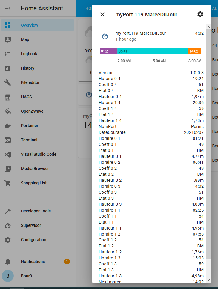

Bonjour ,
Une carte Sensor a été créée dans le tableau de bord.
Les données de marée sont brutes.
Comment présenter visuellement les données ?

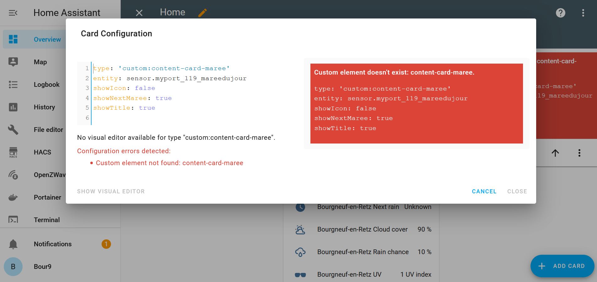

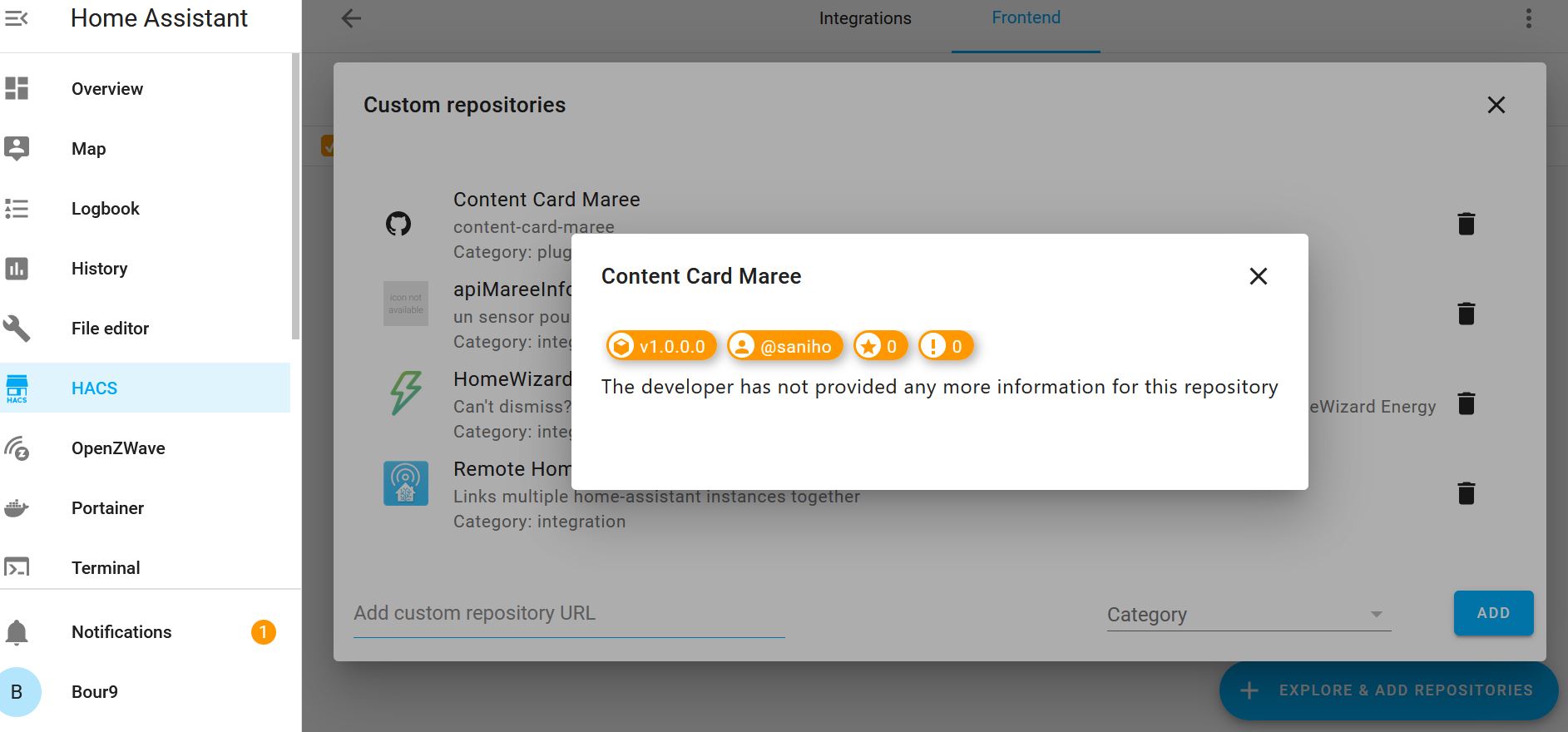

J’ai un souci avec la card.
Le repository a bien été ajoutée et le dossier/fichiers a bien été installé dans '/config/www/community/content-card-maree'
Mais il y a cette erreur dans la création de la card « manual »
