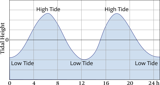

Bonjour, Je cherche un moyen de faire afficher les données des marées sous la forme d’une sinusoide.
Quelqu’un aurrait-il des pistes?

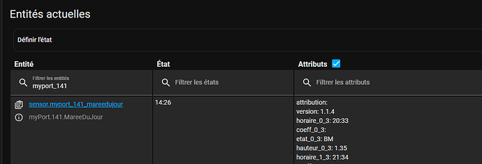

tu as cherché le bon nom : sensor.my_port_XXXX ?
Oui j’ai tapé un peu de tout et je n’ai rien.
Vérifie bien les logs et compare ta config:
sensor:
  - platform: apiMareeInfo
    code: 141
    latitude: 43.3870763
    longitude: -1.6635695
    scan_interval: 120
Le mieux c’est de le placer dans le dossier config.yaml ou dans le sensors.yaml en écrivant sensor: !include sensors.yaml?
Ça y est, je l’ai.
Je l’ai placé dans le config.yaml directement.
Merci Pulpy, toujours aussi rapide.
C’est plus rationnel et pratique de le mettre dans un include (moi j’ai même un dossier sensor, avec un fichier yaml pour chacun)
Je veux bien te croire, car si j’ai d’autres sensor ça va être compliqué. Mais pour l’instant ça fonctionne que comme ça.
