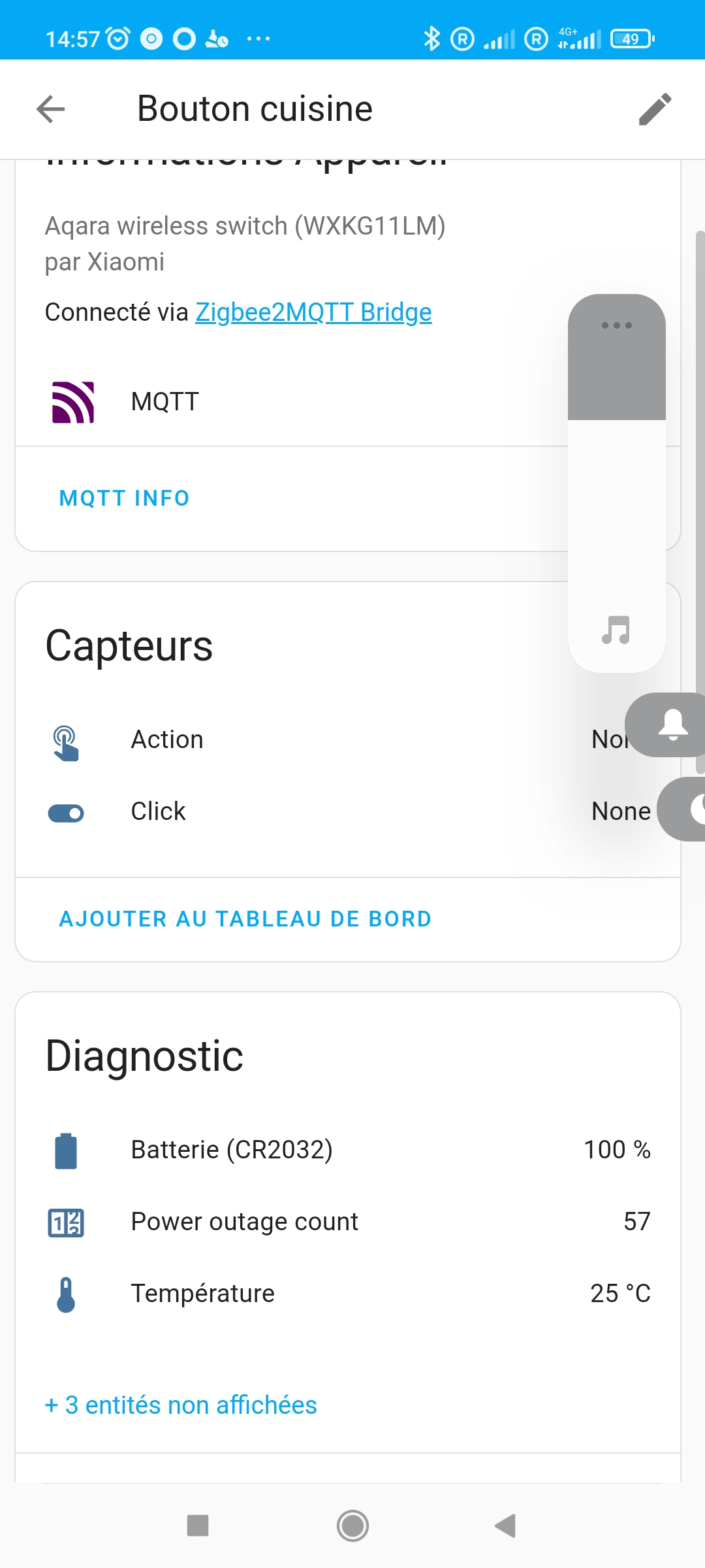

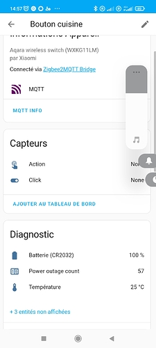

J’ai mis MQTT sur Proxmox et configuré zigbee2mqtt de Jeedom pour envoyer mes appareils sur HA et jusqu’à là tous va bien, mais certain de mes appareils comme WXKG11LM ont des entités manquantes et pas les moindres vu que c’est le retour de l’action sur le bouton.
Avez vous une idée de comment recuperer ces entités.

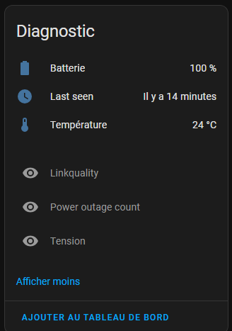

Je ne saisi pas ce que tu veux dire.

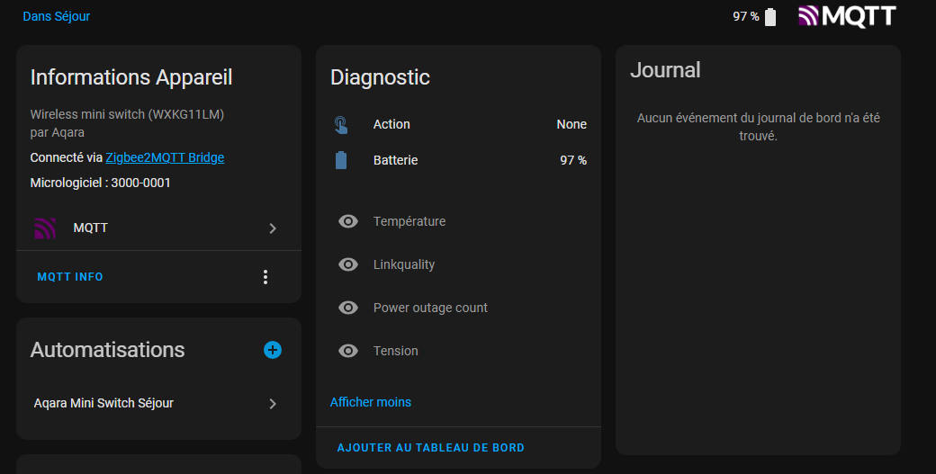

Moi, j’ai 2 capteurs :
Sur un bouton carré Xiaomi simple, je n’ai que ça:
Je devrais voir l’action ‹ single › ou ‹ double ›.
Non les actions single et double ne sont pas des entités en fonction de ta configuration, ce sont des actions que tu récupères à travers les messages MQTT.
il te manque l’entité action juste.

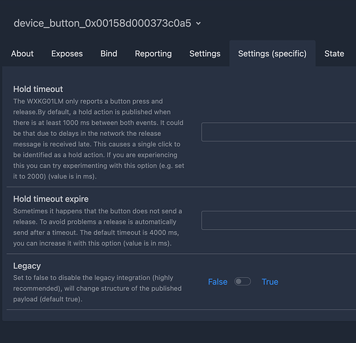

By default this device exposes a deprecated click event. It's recommended to use the action event instead.
To disable the click event, set legacy: false for this device in configuration.yaml.

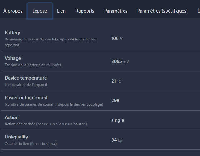

Dans zigbee2mqtt il y est bien ?
Je dois le supprimer de ou alors ?

Tu peux retrouver l’option dans l’interface dans Settings (specific).
Même si l’option est à false, l’attribut reste visible sur zigbee2mqtt.
le paramètre n’était pas configuré, mais que je mettes false ou true ne change rien.
