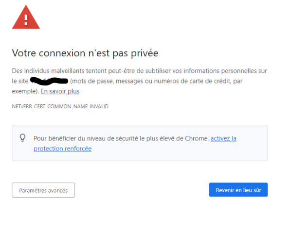

Si je passe par l’adresse ip a l’adresse http://IP:8123 ça ne charge pas si je met https HA charge mais il m’indique que le certificat est expirée j’en reviens donc au message d’origine.
si je passe par l’adresse duckdns aucun souci sur mon PC uniquement sur la tablette android.

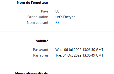

Sur firefox le certificat semble valide
j’ai bien le petit cadenas

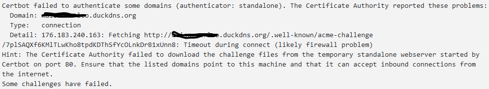

Il n’arrive pas a inscrire les certificats sur mon domaine, je pense que cela vient du port
dans mon fichier config j’ai :
http:
  server_port: 8123

Si tu y accèdes avec IOS ou autre chose ta config est OK.
Par contre si c’est une vieille tablette il y a des chances pour qu’elle ne dispose pas des bons certificats racine suite à une révocation de certains certificats Lets’Encryp. (il y a pas mal d’infos sur le web). Et dans ce cas ce n’est pas ton installation qui est en cause.
