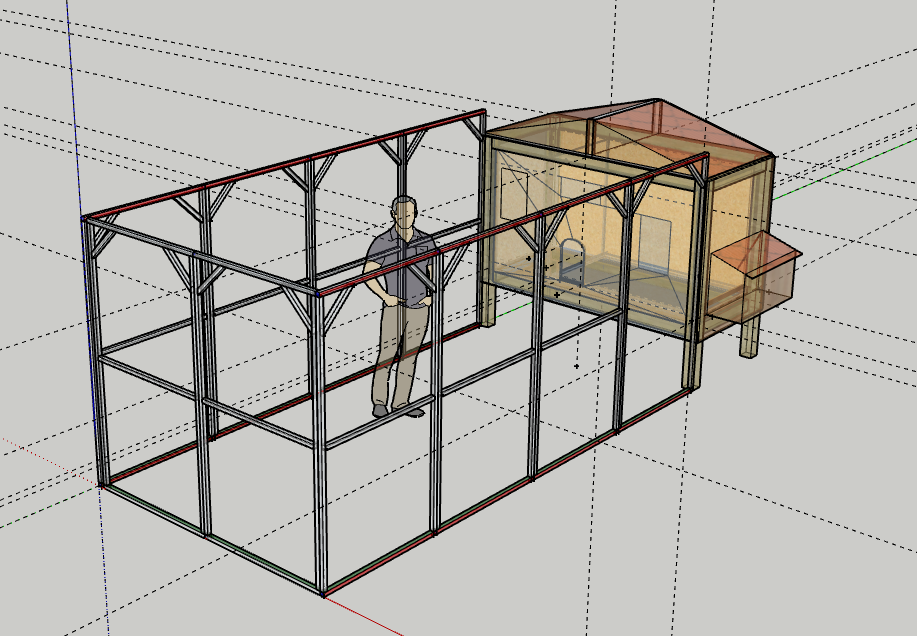

Me voila, virtuellement, dans le poulailler qui est en construction:
Je vais découvrir l’ESPhome, et les cablages, donc les explications et les étapes que tu proposes sont précieuses.

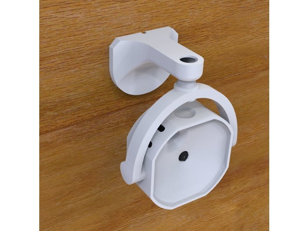

Pour les liens des STL je les ai rajouté dans l’article mais les voilà ici également :
