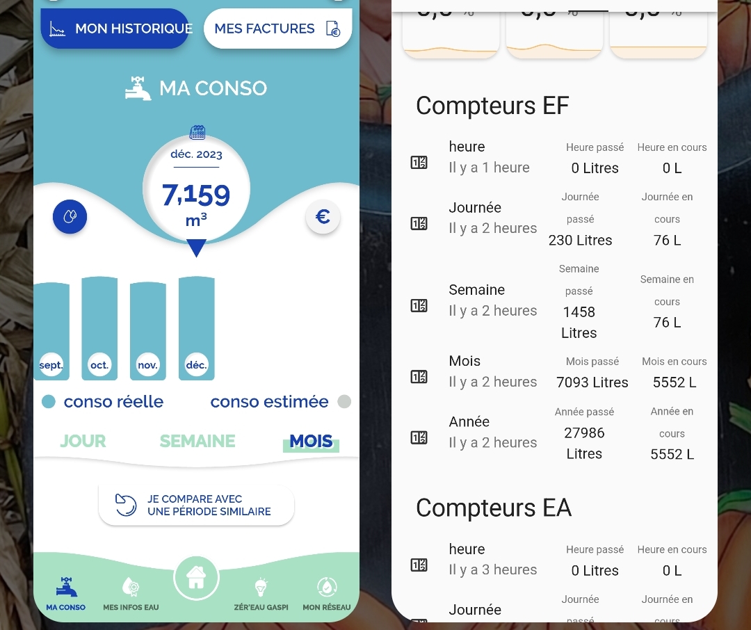

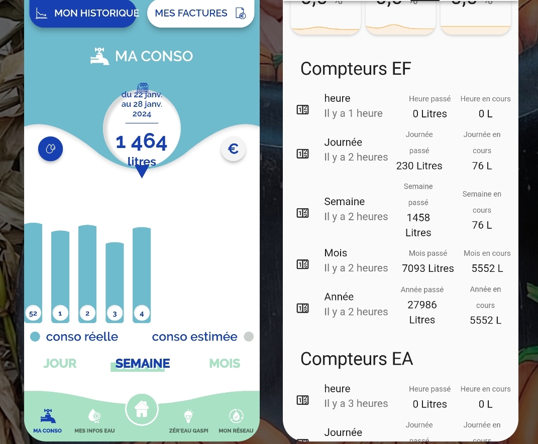

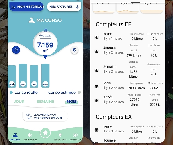

Après un mois de test voici les résultat obtenu de mesure de consommation d’eau.
Pour comparer j’ai utilisé un utility meter en jour, semaine et mois.
Je l’ai comparé au information fourni par « mon eau et moi »
Pour la comparaison semaine et mois je suis à moins de 1% d’écart.
Exemple : sur un mois, mon compteur 7093 et 7159 sur le site.
Sur une semaine 1458 et 1464 sur le site.
Le relevé au jour le jour est pas très parlant, car certains jours c’est exact et d’autres nettement moins.mais je pense que cela vient de la méthode de relevé.
Je n’ai pas refait de test avec le pulse-meter, pour 2 raison le manque de temps, et comme mon relever en comptant les impulsions et plutôt juste, sa m’incite pas a persévérer.
