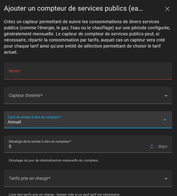

Salut @pascal_ha
Si tu as suivi l’article, tu as créé un compteur de services:
Et dans « cycle de remise à zéro du compteur », tu choisis Annuel.

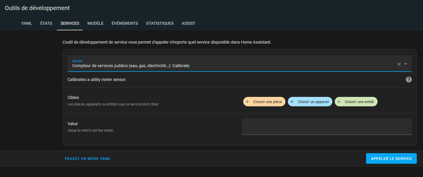

Tu vas dans services et tu utilises utility_meter.calibrate en choisissant ton compteur :
merci @Giga77
J’ai bien trouvé pour calibré ou remettre à zéro le compteur.
Par contre lors de la création du compteur de service, j’ai choisi options Cycle « annuel » , comment modifier cette option ? faut il supprimer le compteur et le recréer, ou la modification est possible sans le supprimer.
Je crains qu’il ne faille le détruire et recréer. Il n’y a pas dans les options de l’entité compteur la fréquence.
Ok merci @Argonaute
Je me doutais de la réponse.
C’est un peu dommage de devoir supprimer, pour recréer.
Ca me semble logique de ne pas pouvoir modifier. Si tu pouvais modifier le cycle, comment ferais-tu pour distinguer les données avant/après modification ? Le compteur n’aurait plus aucun sens.
Ce que tu peux faire, ce sont plusieurs compteurs avec différents cycles.

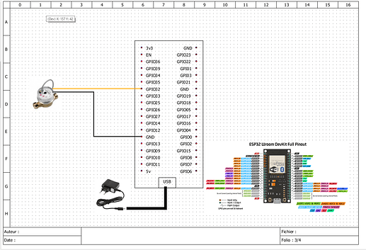

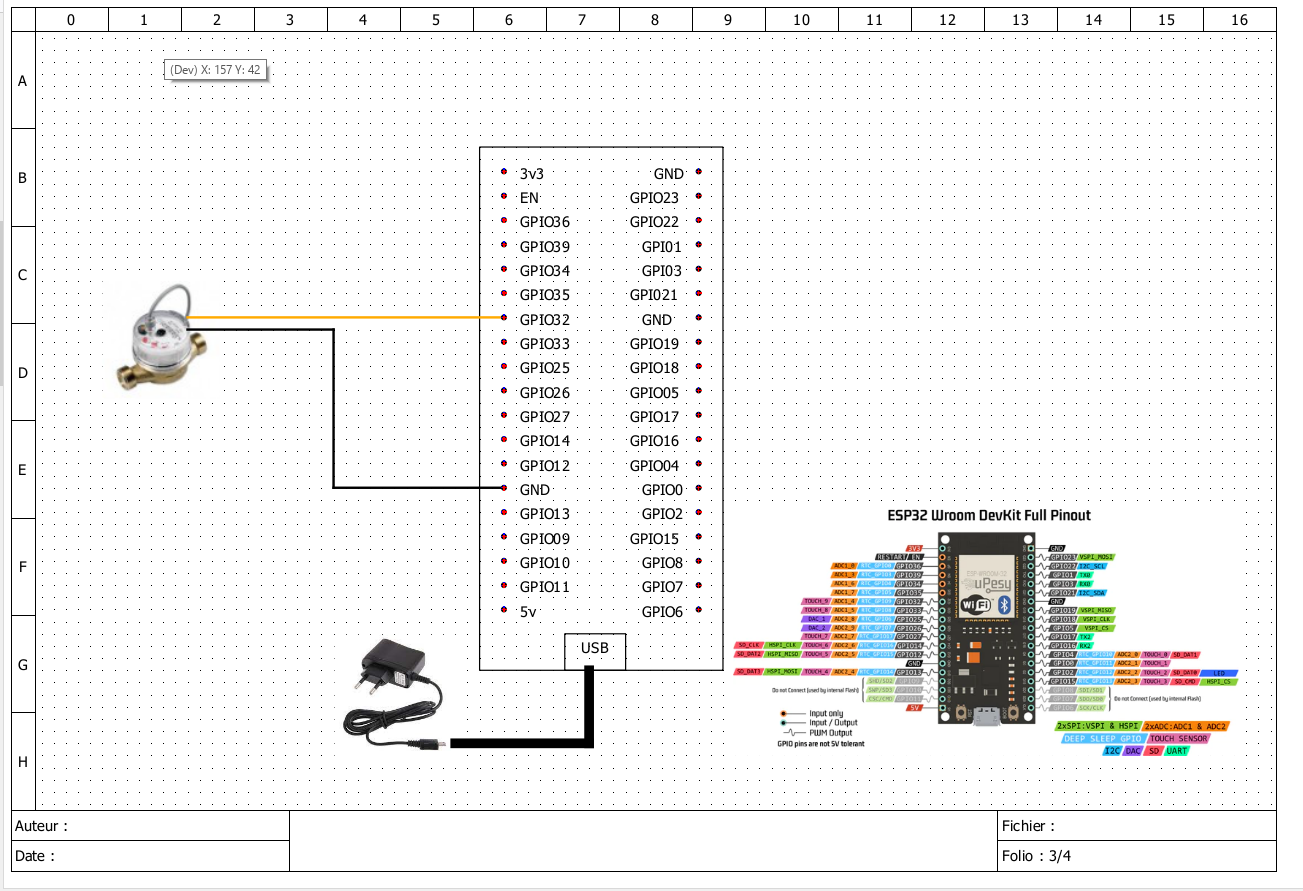

J’ai raccordé mes compteur de cette manière :
J’ai utilisé ce code pour ESP :
code ESP

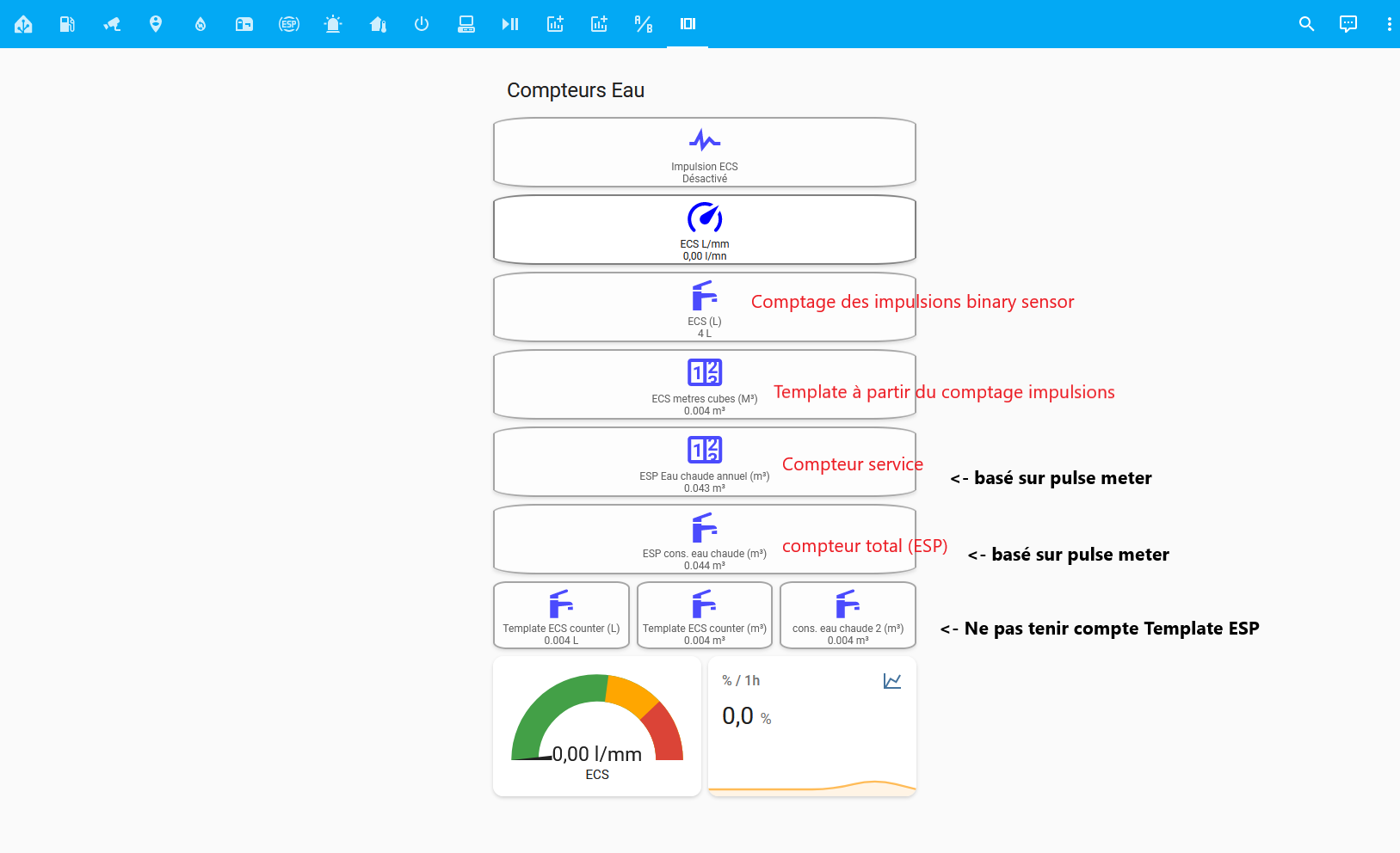

voici un exemple du décalage sur 4 jours :
Avez vous ce problème ?
J’ai lu dans un article qu’on peux mettre une résistance pour éviter ce phénomène, Si quelqu’un as déjà fait et peut me dire comment je dois mettre la résistance. (si je peux éviter de grille l’ ESP)
Merci pour votre aide

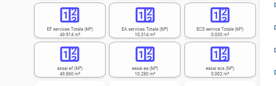

Alors en essai depuis environ 3 jours, le résultat est toujours mitigé.
Que ce soit avec la résistance 10Kohm ou sans j’ai toujours un écart,
d’environ 10% pour EF et EA et beaucoup plus pour le compteur ECS mais je sais pas vraiment la raison…
la première rangée de compteur est avec le pulse-meter
la deuxième rangée de compteur est avec les impulsions
J’ai essayé de changer de GPIO sur ECS le 25, sur EF le 32 et EA 33
J’utilise deux ESP le 1er pour ECS et un second pour EF et EA
J’ai donc modifié ma programmation ESP, pour utiliser le mode pulse-meter pour le débit instantanée et j’utilise le mode impulsion pour le comptage.

La bonne valeur c’est le compteur du bas.
A chaque impulsion sa compte, et je n’ai pas de rebond.
C’est un peu plus précis, mais il y a malgré tous un décalage.

Sur mon compteur ECS (n’étant pas raccordé actuellement) je simulé l’impulsion avec un micro Switch.
Ce n’est pas une bonne méthode, car le micro Switch engendre de nombreuse impulsion fantôme (rebond).
J’ai donc raccordé le contact ILS sur esp et utilisé un aimant pour les essais.
C’est beaucoup beaucoup mieux !

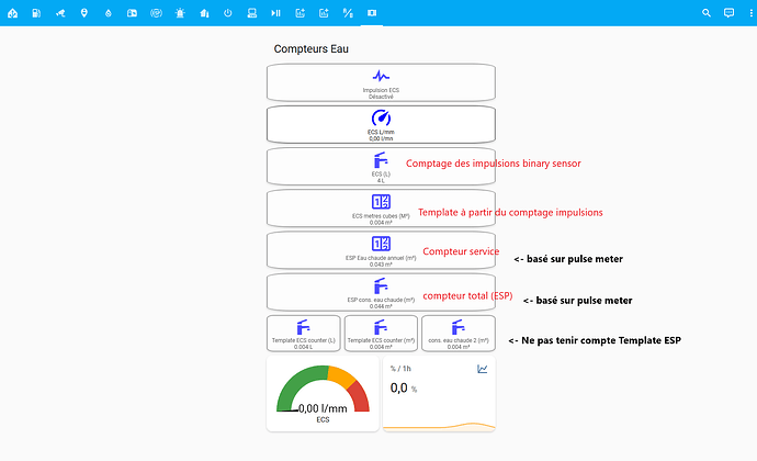

Malgré tous le comptage en utilisant pulse-meter ou pulse-counter a tendance à dériver un peu je dirais entre 2 et 5%.
En utilisant le comptage impulsion (binary sensor) je n’ai quasi pas de différence <1%.
J’ai donc opté pour le comptage (totalisateur) le binary sensor associé avec un utility meter (compteur service)sur HA.
Pour le débit instantané j’utilise le pulse meter (notamment pour avoir la détection de fuite lente)

Je vais creuser cela… Pas de raison que le pulse_meter ne marche pas.
Tu as fait des tests en pulldown ?
Il fonctionne, mais sa compte pas juste…sur une semaine j’ai un écart de 110 litres sur une consommation réel de 700 litres environ
Non pas pour le moment, je vais essayer de le faire ce week end.
Par contre je sais toujours pas si je dois modifier le inverted dans le code si je passe en pulldown. Ou simplement modifier le pullup en pulldown ? (si je pouvais eviter de griller ESP, car je dois mettre le compteur en place ce week …)
Ben, si le pulse_meter ne compte pas juste, on peut pas dire qu’il marche :crazy_face:
Pour inverted, aucun risque de griller car ça inverse juste un état logique. J’essaierai de mettre a false ou supprimer la ligne car au final inverser n’a pas forcément de sens.
