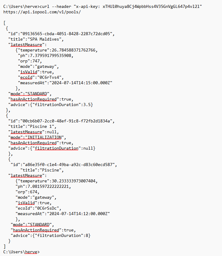

Le curl fonctionne, voici le retour :
Il y a 3 bassins : SPA, Piscine 1 (qui n’existe pas mais que je n’ai pas pu supprimer de l’appli IoPool) et Piscine. J’ai utilisé l’Id associé à Piscine dans Iopool.yaml et celui associé à SPA dans spa.yaml.
Le dashboard Piscine marche très bien.

Fait attention, dans ta capture tu as laissé ta clé api. Je te laisse la cacher, autant éviter qu’elle traîne.
Et je te laisse répondre à mes autres questions car en effet, ça semble bien fonctionner donc les attributs du sensor.spa devrait être bon.

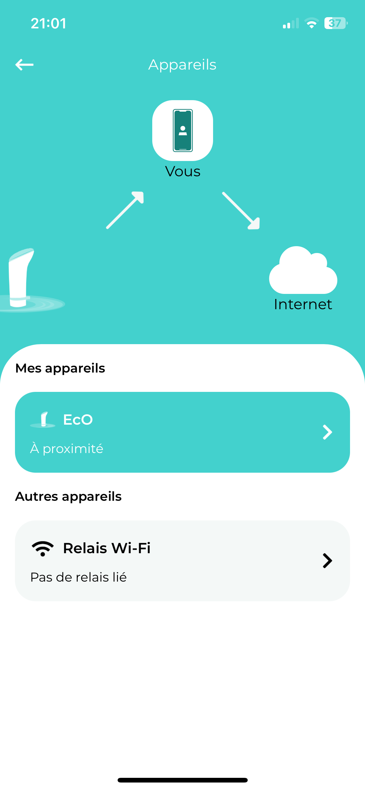

A l’utilisation j’ai l’impression que les sensors orp, temp et ph ne se mettent pas à jour à intervalles régulier.
Pourtant, je vois bien dans la platform:rest :
scan_interval: 300
Par contre, elles se mettent à jour lorsque je fais une interrogation par l’application IOPOOL sur mon téléphone

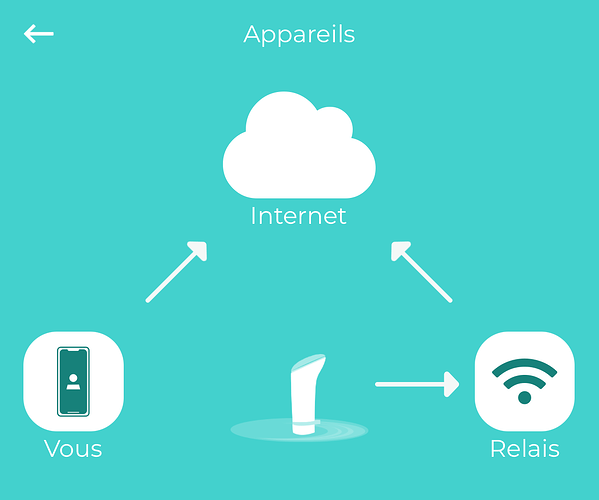

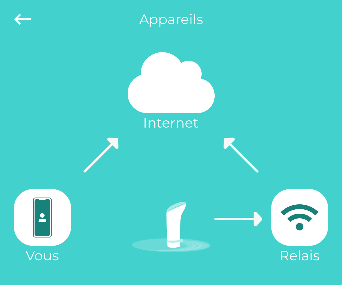

Ca ressemble à un cas où ta sonde n’est pas connecté à ton relais.
Tu vois bien les 2 connecté dans l’application ( Ma Piscine / Appareils) ?
J’avais pas compris cet aspect là.
Je n’ai pas de relais et je pensais que homeassistant appellait régulièrement l’API
C’est indiqué dans l’article.
Home Assistant interroge régulièrement iopool mais si iopool n’a pas connaissance des valeurs de ta sonde, ça donne rien.
2 méthodes pour remonter à iopool les données de la sonde, soit le relais, soit le téléphone avec l’app

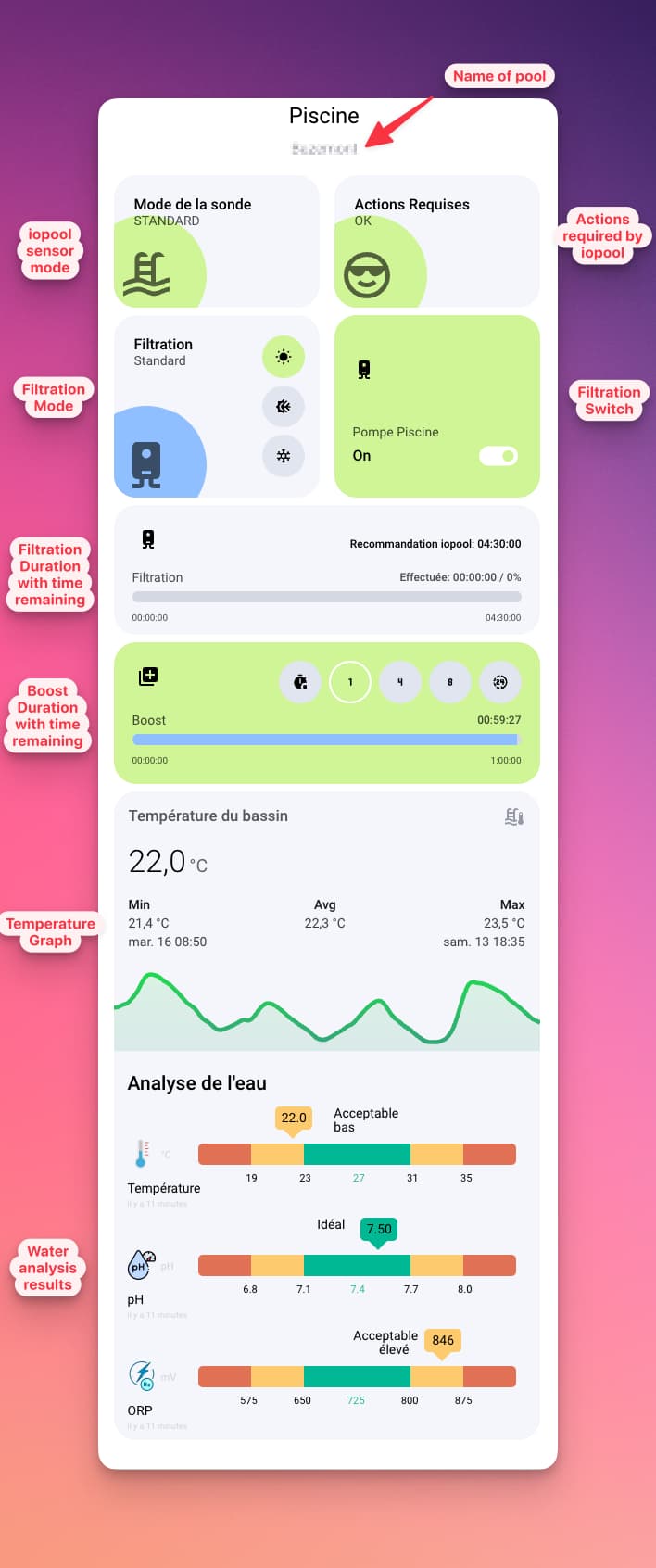

J’ai mis à jour le dashboard dans l’article avec le nouveau format.
Bien lire les dépendances nécessaires et l’alerte sous la capture d’écran.
C’est une base pour vous mais qui nécessitera quelques ajustements de votre cotés.
