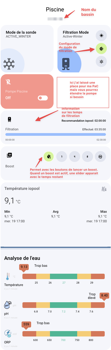

@Fonzy, un petit teasing de la carte en cours de creation:
Elle s’appui sur Button-Card, Mushroom, Mini Graph Card et Pool Monitor Card
J’utilise le theme Rounded et les couleurs qui seront dedans sont celle de ce template. Il faudra ajuster les couleurs de votre coté lorsque je fournirais le code

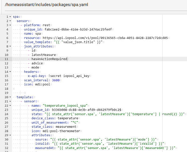

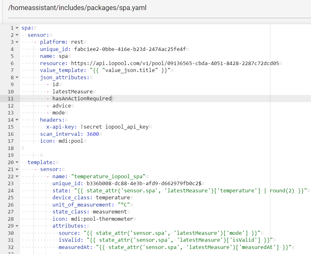

Et tout d’abord un grand merci, c’est génial d’avoir les infos piscine qui remontent dans home assistant, du coup je peux automatiser la filtration en fonction de la température du bassin, de l’heure et de la production des panneaux solaires.
Maintenant j’ai un SPA en plus de la piscine, avec une seconde sonde Iopool qui remonte bien les infos dans l’appli IoPool. Du coup j’ai créé un fichier spa.yaml dans includes/packages, en remplaçant « pool » par « spa ». Mais j’ai 2 problèmes :
  • La ligne
    value_template: "{{ value_json.title }}
    renvoit l’erreur ‹ value_json › is undefined.
Pourtant j’ai bien mis le bon id de bassin du spa, et la clé API est bien dans le x-api-key (qui fonctionne bien pour la piscine). Je ne vois pas où est l’erreur.
  • les échelles de température sont inadaptées : la température normale du spa est de 35°C (et non 27°C). Or, l’échelle est fixée de manière assez complexe dans le dashboard, comment peut-on la modifier ?
Voici le fichier spa.yaml dans includes/packages :
Hervé
Oui car il faut écrire
value_template: "{{ value_json.title }}"
et non
value_template: "{{ "value_json.title" }}"

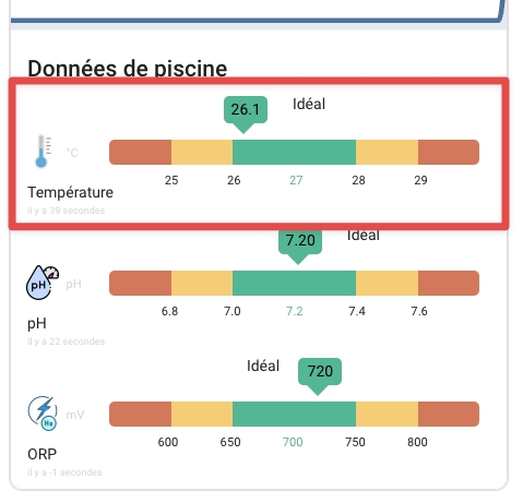

Tu parles de cette partie ?
Si c’est le cas, au contraire rien de plus simple.
L’auteur de la carte a prévu cela avec temperature_setpoint et temperature_step.
Par exemple, si tu veux la partie verte entre 32 et 38, tu fais un setpoint a 35 et un step à 3
Si par contre tu parles de cette partie :
C’est toujours très simple, il suffit de changer les paliers, à toi de voir ce qui correspond le mieux pour toi comme par exemple:
color_thresholds:
  - value: 28
    color: '#44739e'
  - value: 32
    color: '#12f33f'
  - value: 36
    color: '#f39c12'
  - value: 38
    color: '#c0392b'
