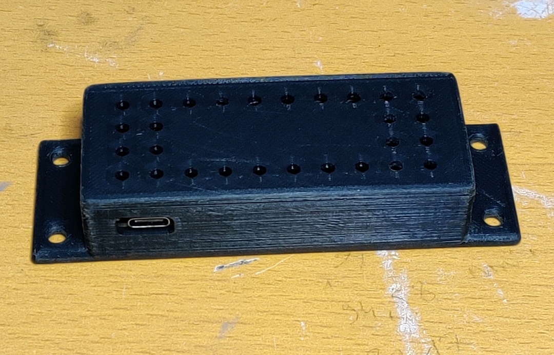

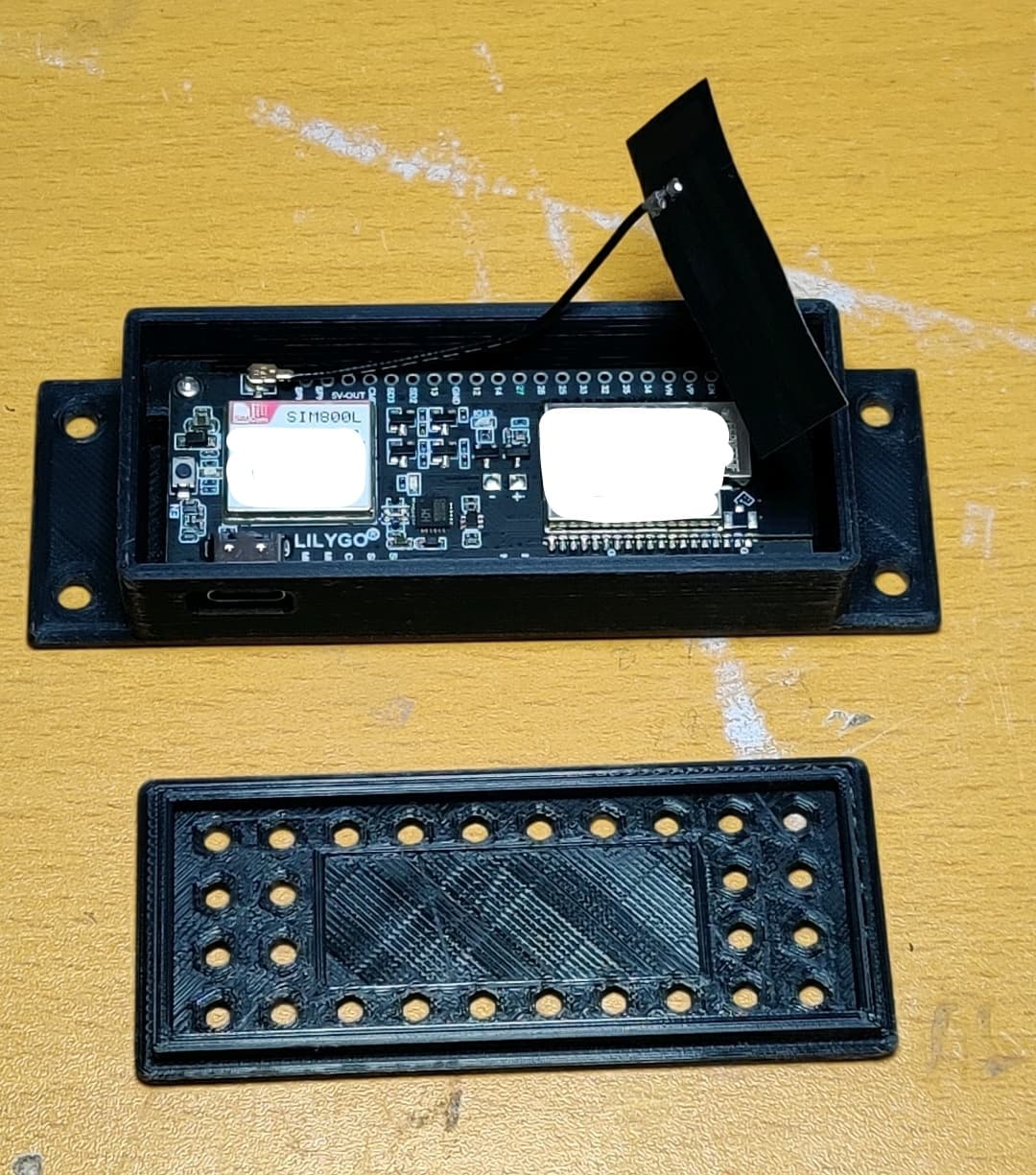

Le boitier :
Concernant le modèle 3D du boitier, il est tip top, merci ![]()
Pour ma part j’ai eu juste un léger décalage de l’entraxe de 1/2 mm entre les vis les plus opposés mais c’est passé en insistant un peu ![]()
Ci-dessous deux petites photos du boitier imprimé :
Bon bidouillage !!!
Et merci encore @Argonaute ![]()

Pour le boitier, j’ai bien noté l’écart et vérifierai. Il faudrait aussi avoir un système de clip du couvercle. Pour info, j’ai dessiné le couvercle pour pouvoir y coller l’antenne et je ne sais pas si tu l’as utilisé.

Oui oui, j’ai bien collé l’antenne à l’emplacement prévu, j’en avait déduis que c’était fait pour ![]()

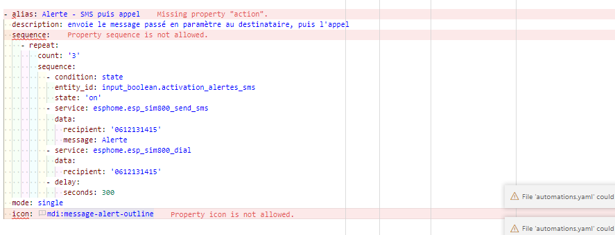

Maintenant je suis un peu perdu car je ne sais pas ou rajouter les infos pour le signal wifi et les automations ne marchent pas. Aurais je loupé un truc? D’autant que je ne vois pas ou config les numéros de tel pour la réception des SMS.
J’ai le centre de notification de Matmartigan, sous nodered, mais je n’arrive pas a le faire fonctionner. Auriez vous une idée?
Merci pour tous !
Arrives tu a envoyer des sms (appel manuel du service) et a en recevoir ? As tu bien un signal sur l’esp32 (logs esphome) ?
Quand tu dis que les automatisations ne fonctionnent pas : que disent les logs des automatisations ?
