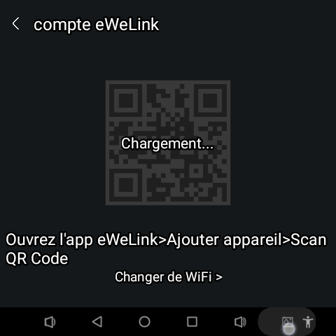

Pour info j’ai bien galéré avec l’appairage avec l’application ewelink (pas moyen de scanner le QR Code etc…) ce qui ma pousser a tenter de le mettre à jour (dernière version 2.2.0). Bon même comme ça j’ai du m’y reprendre plusieurs fois avec le QR Code mais ce coup là c’est passé !

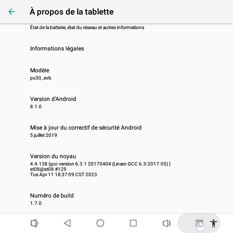

Je n’ai pas mis à jour la version ! N° Build 1.7.0, je verrais plus tard ! Il propose la version 2.2.0 !

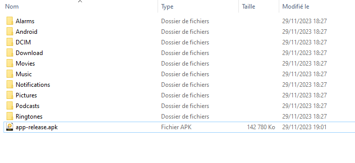

test du fichier apk présent à la racine !

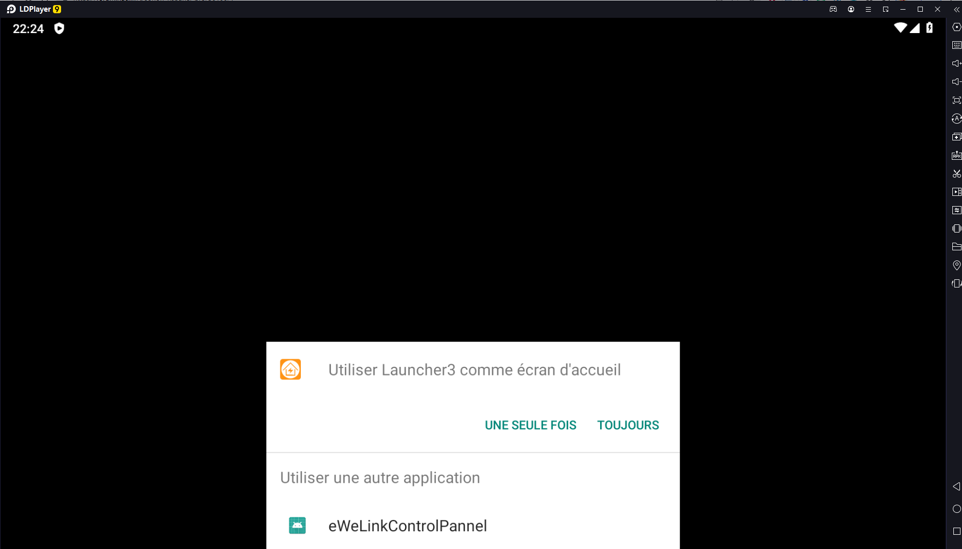

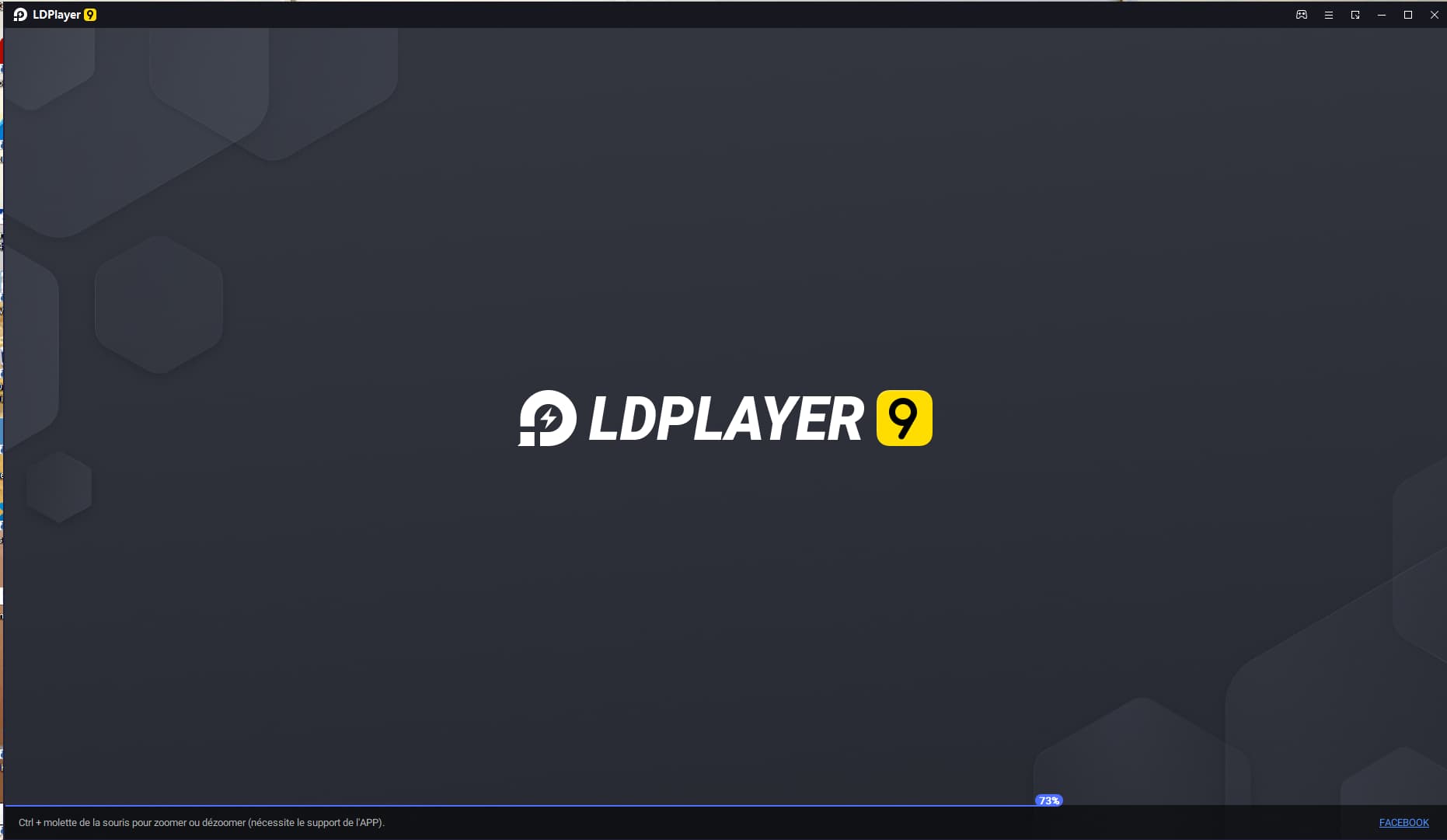

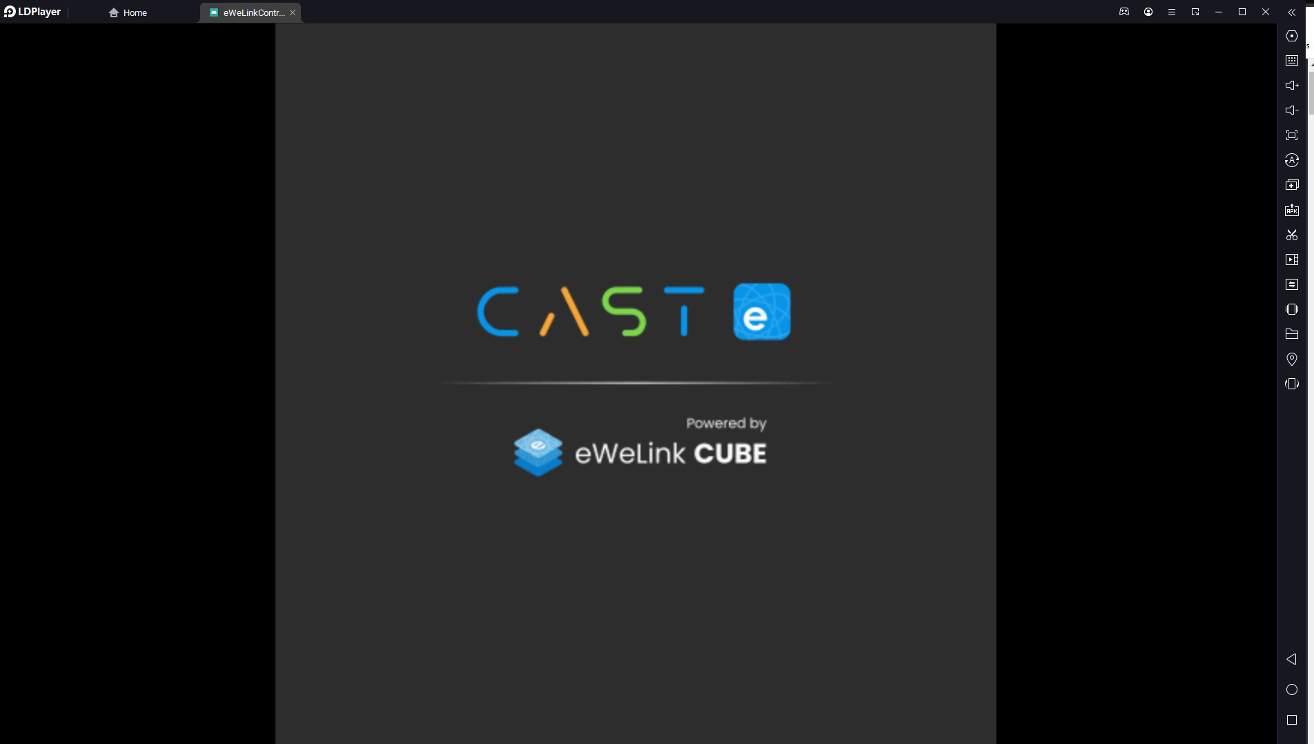

Assez intéressant , ce fichier apk C’est le LDPLAYER 9 pour émuler ANDROID, un NSPANEL !
:point_right:Je test

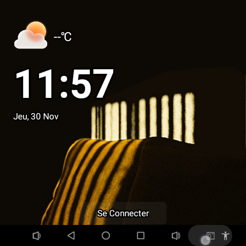

Et effectivement on est en émulation d’un NSPANEL
Connection au réseau de l’émulateur ! Donc pas possible (?) de mettre son compte ewelink

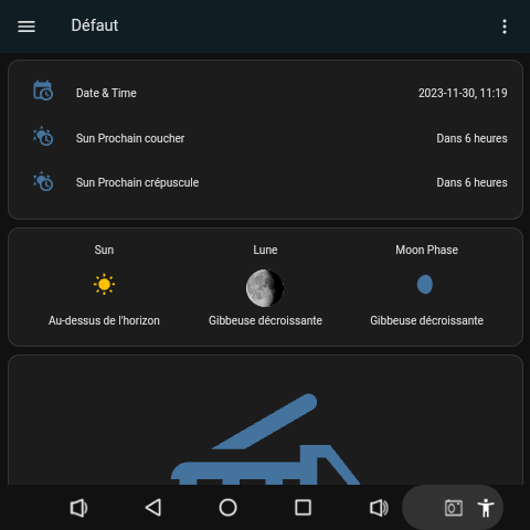

Mais maintenant installation des fichiers adéquat, pour entre autre Compagnon HA !
Bon ce matin cela a l’air opérationnel ! Pratique l’accés USB (copie des apk directement, et récupération fichiers dans les deux sens !, pas besoin d’adb !) et Blue Tools !

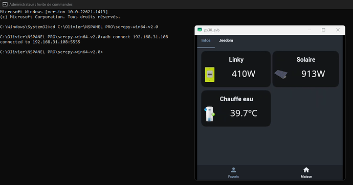

Pour information, si vous souhaitez agir sur le NSPanel PRO sans le toucher, c’est possible avec ADB et en installant sur un ordinateur le programme SCRCPY.
Il permet de se connecter au NSPanel PRO via ADB et d’afficher l’écran du NSPANEL PRO sur l’ordinateur. Il suffit d’utiliser la souris comme son doigt sur l’écran tactile du NSPanel…c’est super et encore plus facile de contrôler et personnaliser tranquillement son interface, sans les petits caprices de l’écran tactile du NSPanel PRO (surtout dans les angles)
Exemple de ce que je faisais avant avec Jeedomconnect avant de basculer sur HA et HA companion d’installé sur le NS Panel Pro

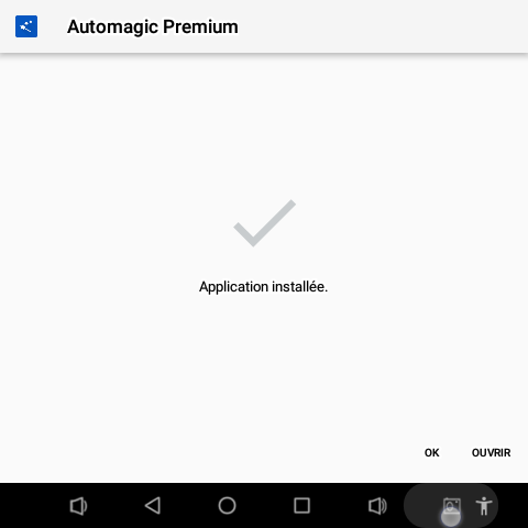

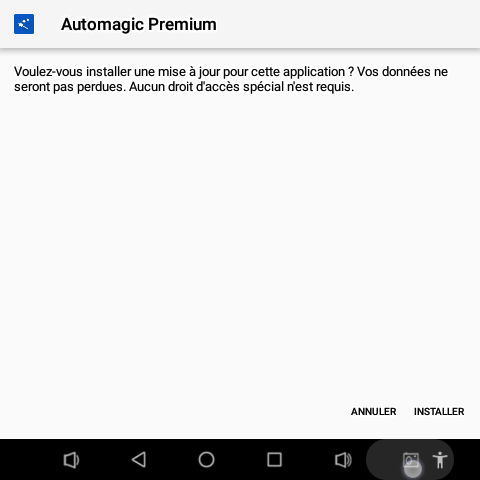

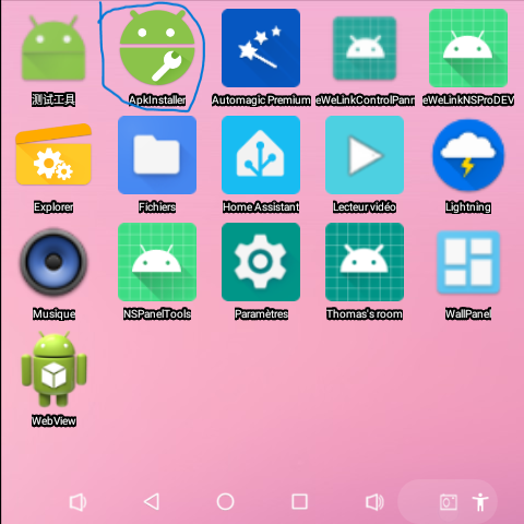

On peut installer les apk directement depuis le NSPANEL PRO !
EDIT :point_down:
Démonstration
Copie par usb dans Nspanel [ou application APK pure].

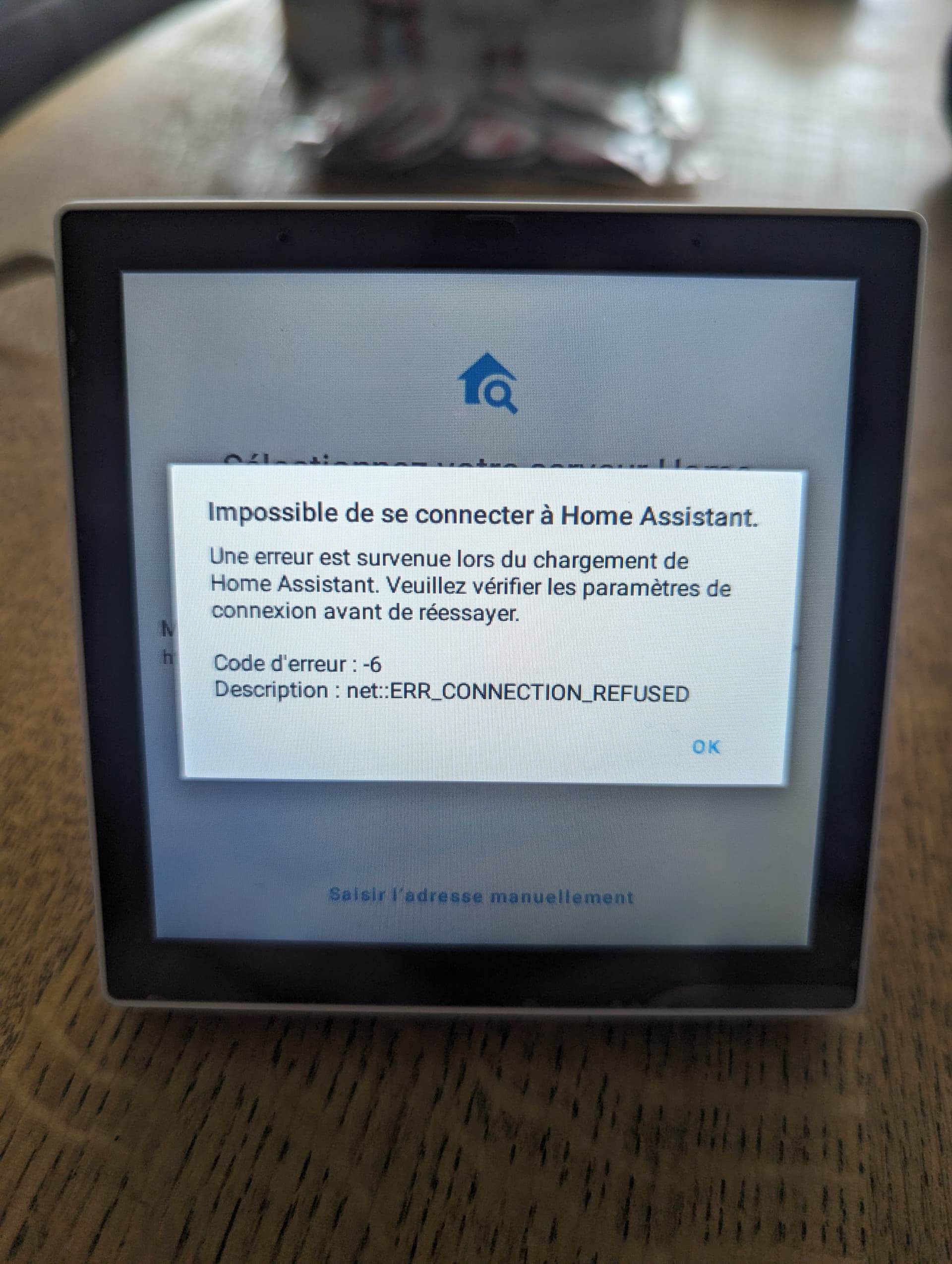

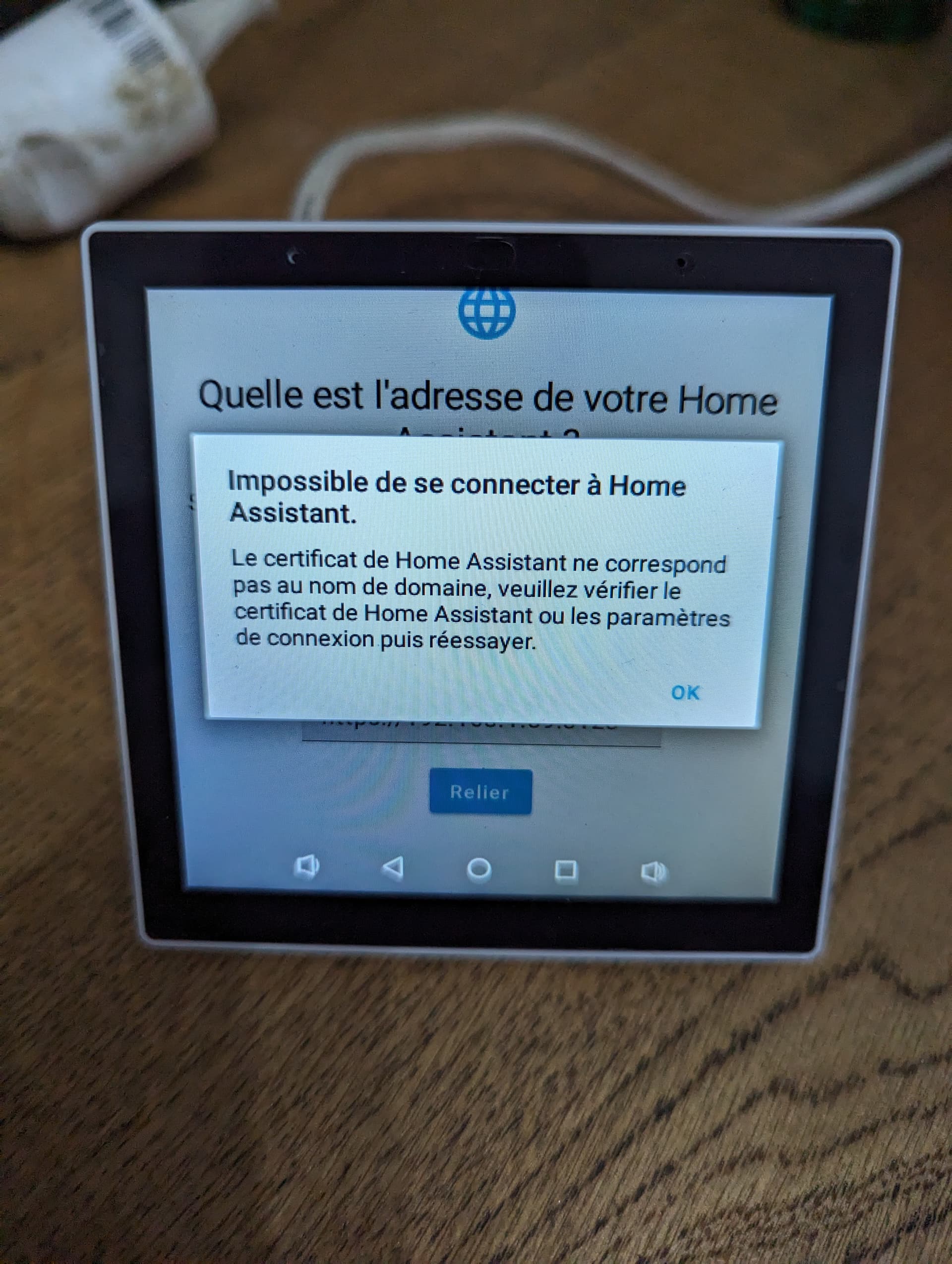

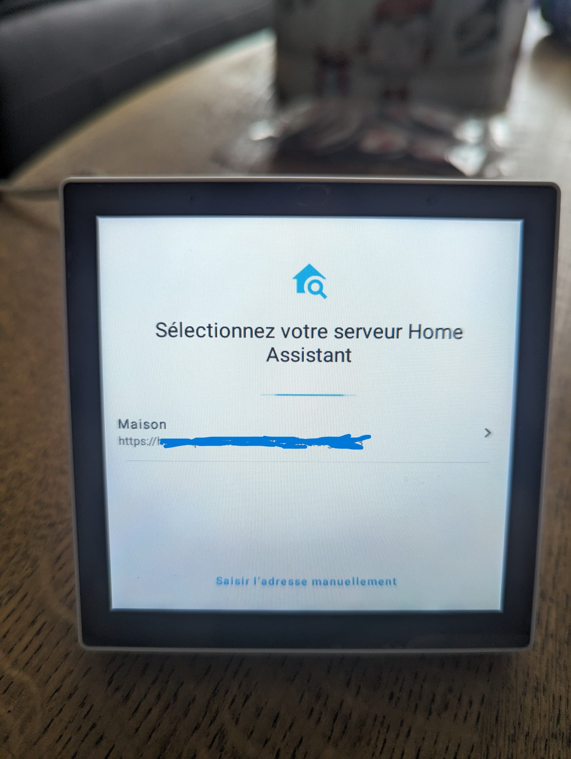

Je suis arrivé à l’étape ou je dois me log sur HA, à ma surprise le lien de mon HA était déjà pré-rempli, voir photo ci-dessous :
mais lorsque je veux me connecter, j’ai le droit à ce joli message d’erreur :
Peut-être que ça un lien mais j’ai activé la double authentification et le https pour protéger mon HA.
Si quelqu’un a une idée ?

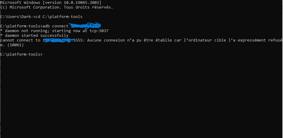

EDIT : Depuis que j’ai redémarré le PC, lorsque j’essaye de me connecter au NSPanel, cela ne fonctionne plus, j’explique :
J’utilise la commande :
adb connect [panel_ip]
puis je valide, mais je reçois un message d’erreur : "cannot connect to [panel_ip]:5555: Aucune connexion n’a pu être établie car l’ordinateur cible l’a expressément refusée. (10061)
Aussi, dans l’application eWeLink, mon NSPanel86 apparaît désormais hors-ligne, est-ce normal ?

Essaie de mettre l’IP de HA au lieu du nom de domaine.
Non, redémarre le nspanel.
@Giga77 : Ca ne fonctionne pas non plus en entrant l’IP (https://IP:8123). C’est un autre message d’erreur qui apparaît cette fois, voir ci-dessous :
J’ai reboot le NSPanel et mon PC mais impossible de m’y reconnecter. Est-il possible de faire un hardreset et de tout recommencer depuis le début ? Il y a dû se produire une erreur malgré moi
Ci-joint le message d’erreur de mon invite de commande :
Je ne comprends pas trop pourquoi j’ai également ce problème maintenant. Les deux sont peut-être liés. Je vais relancer ma box internet au passage.

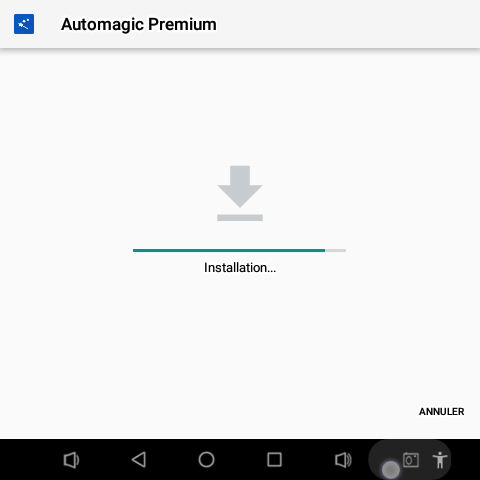

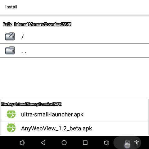

  3. Après installation du firmware d’origine il faut installer un launcher « autre » (voir procédure ici), taper la commande adb install ultra-small-launcher.apk en boucle jusqu’à apparition dans l’invite de commande d’un message confirmant l’installation (chez moi l’APK à été installé juste après l’apparition du logo animé).
  4. Redémarrer le panel après avoir rapidement configuré l’interface Ewelink.
  5. Au redémarrage il vous sera proposé de choisir le launcher que vous avez installé précédemment.
Ensuite j’ai pu passer en mode développeur, me connecter en ADB à distance et installer les apps comme marqué plus haut.

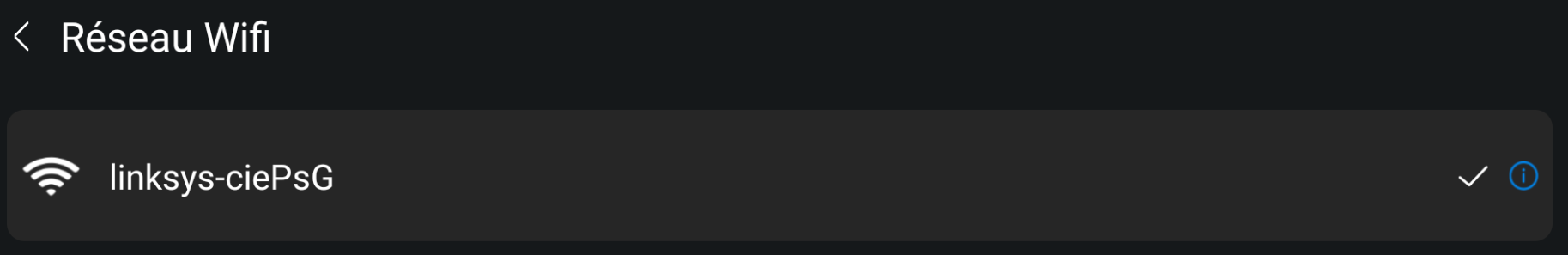

Oui j’ai toujours réussi à me connecter à mon Wifi
