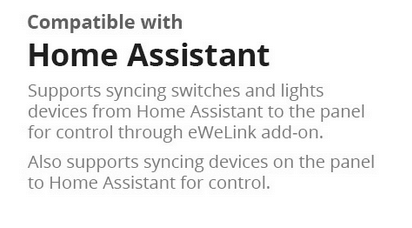

Mais sur le site officielle est indiqué ceci sur HA
V1.3.2(Sept 29th, 2022)
New Updates:
  1. Support two-way sync between NSPanel Pro and Home Assistant devices, you can sync Zigbee sub-devices from NSPanel Pro to HA, as well as sync lights and switches on HA to NSPanel Pro.
Je ne trouve pas d’info pour google assistant sur le net tant pis :slight_smile:
Alors nativement, il y a ça:
Tu peux synchroniser les interrupteurs et les lumières de HA via l’add-on eWelink (qui utilise le cloud). Et tu peux synchroniser les appareils de NSPanel Pro vers HA.
ça veut dire que NSPanel Pro ne partage que les appareils zigbee et HA ne partage que les lumières et les interrupteurs…

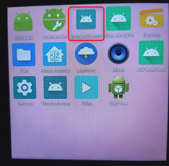

Il faut se connecter via adb avec les commandes suivantes:
adb connect NSPanel_IP
adb shell input keyevent 3
Et ensuite tu appuies sur eWeLinkControl:
Mais au prochain démarrage, ça relancera HA.
