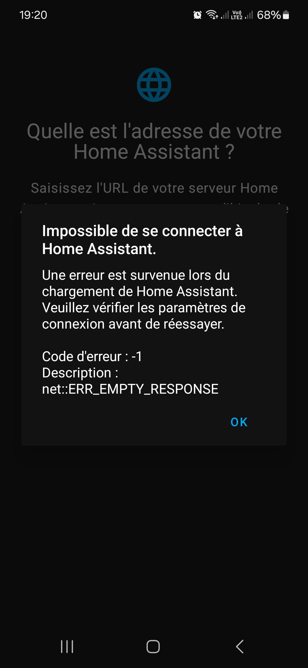

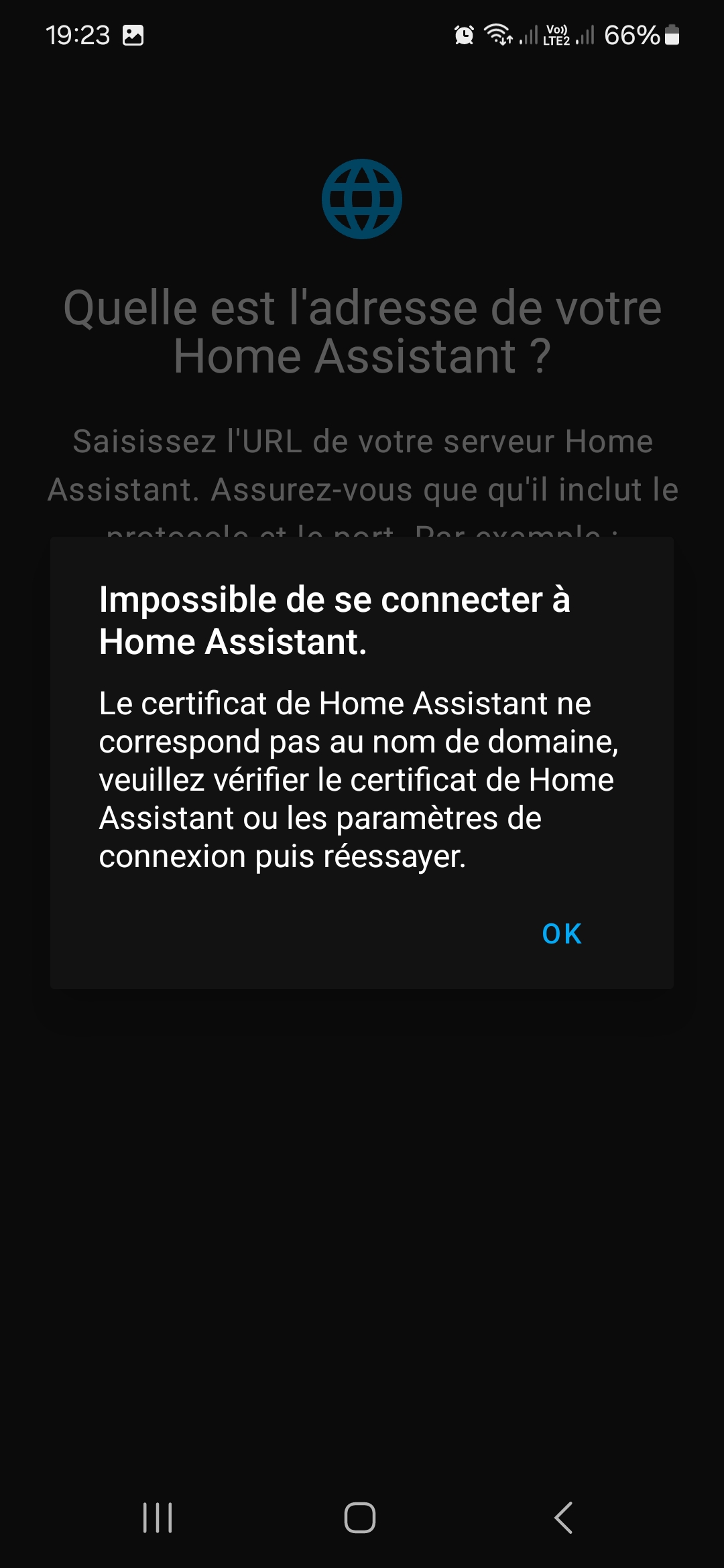

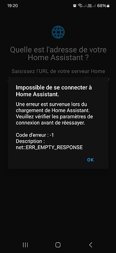

Connecté en wifi
Message avec IP Locale en HTTPS
Message avec IP locale en HTTP

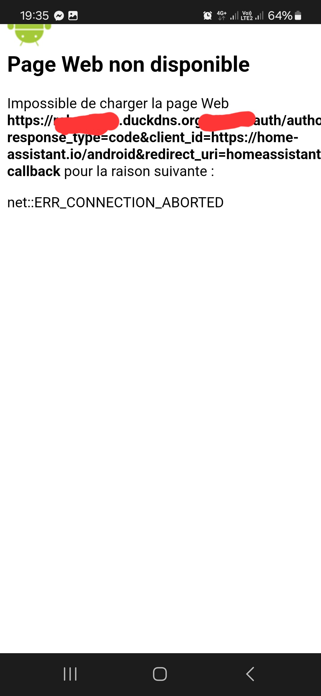

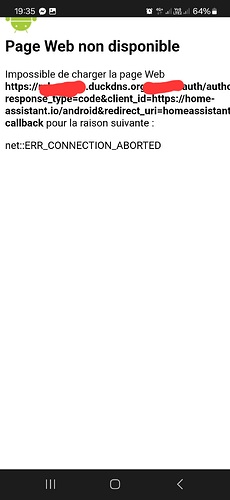

Test en 4G et DNS
Connexion avec Chrome depuis Smartphone OK en lolal wifi et en DNS 4G

Cela vient de la gestion des certificats depuis compagnon mais je n’ai pas la solution…
Ça c’est normal.
Un certificat ne s’applique pas à une IP mais à un nom de domaine.
Par contre là c’est pas normal :wink:
Avant d’essayer de connecter ton Nspanel il faudrait déjà résoudre tous tes problèmes de configuration réseau sur ton HA afin d’avoir un accès normal en local, depuis l’extérieur, sur companion ou quel que soit le navigateur.
Il faut donc revoir toute la partie accès depuis l’extérieur qui mal configurée bloque l’accès normal en Local via IP

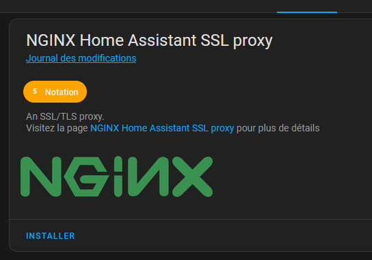

As tu mis en place un reverse proxy type nginx ?

Pour utiliser HA avec l’IP local, tu as besoin de ce module complémentaire :

D’où ma question sur nginx …

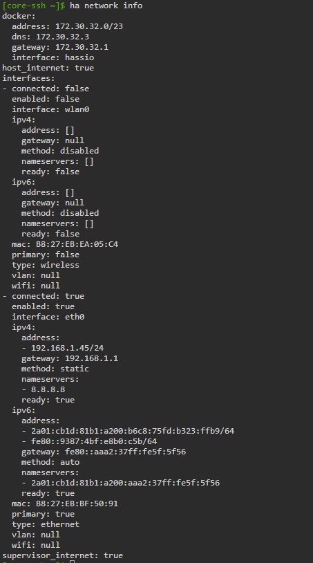

A force j’ai trouvé la source de mon problème… DUCKDNS n’arrive pas à resolve le DNS de letsencrypt.
J’ai vérifié HA et il ping pas google.fr, 8.8.8.8 oui mais google.fr non… j’ai donc un d’abord un probleme de résolution DNS.
Mais je ne n’ai pas encore trouvé comment le régler malgré :
  • modification des adresses DNS dans HA
  • reboot physique BOX et Raspberry (config sur raspberry)
Essaie en désactivant l’ipv6 de HA.
C’est ce que je lui ait proposé plus haut :grin:
Désolé @Krull56 , je n’avais pas fait attention…
Sinon, pas mieux sans IP v6… :sob: :weary:
