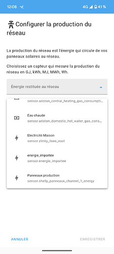

Après avoir créé les Sensor du cas 1 cela à l’air de me sortir quelques choses de cohérent pour l’export vers le réseau.
Par contre chose bizarre dans la configuration du tableau Energy j’ai bien le Sensor import de disponible mais pas le Export…
Les deux Sensor sont bien configuré pareil et me remonte tout les deux des valeurs en kWh…
Edit: en recréant le Sensor c’est ok! J’attends de voir quelques heures si le surplus injecté au réseau apparaît bien en violet. J’avance !! Merci et bon dimanche

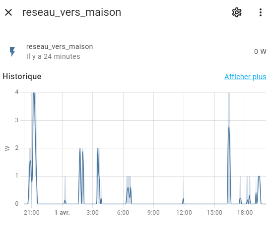

bonjour @AlexHass ,
Merci pour l’article, j’utilise un shelly EM pour le sens réseau vers maison et un shelly plug pour les panneaux.
le cumul du shelly em pour le courant vers le reseau n’est pas juste.
je voulais donc utiliser un de tes template:
{% if (states('sensor.votre_production') | int(default=0) - states('sensor.votre_consommation') | int(default=0)) <= 0 %}
  {{ (states('sensor.votre_production') | int(default=0) - states('sensor.votre_consommation') | int(default=0)) }}
  0
Alors la valeur est juste mais en négatif! sachant que mes capteurs dans HA sont bien en positif, une idée quoi modifier?

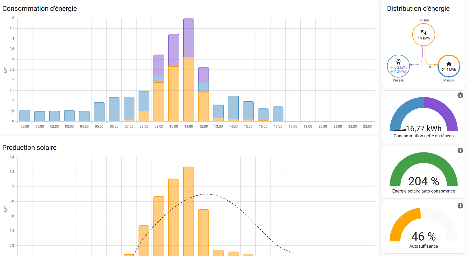

merci pour ta réponse, et franchement merci pour ton travail, grâce à toi j’ai pu faire cela, je n’y aurais même pas pensé sinon!

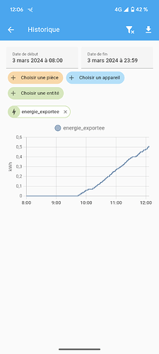

je n’ai entré que le retour d’énergie pour le moment et aujourd’hui j’ai pu! youhou!
mais bon:
l’énergie en retour était en négative, donc s’est additionné avec l’énergie reçue. j’ai là aussi fait ta modif, en enlevant le * -1
mais j’ai revérifié je n’ai pas inversé les deux!
par contre je ne m’explique pas comment j’ai pu envoyer plus que ce que j’ai créé et en même temps consommé 200% du solaire… trop fort sunology
j’attends demain en espérant renvoyer!
edit: je viens de voir que dans ton article tu as consommé 9.22kwh selon le demi-fromage à droite mais selon le shéma en haut à droite tu as pris du réseau 15.2kwh, un bug dans le soft?

Euh ben là tu as fait une boulette quelque part… tout est lié à l’export qui n’est pas bon… dans le graph du haut, le violet qui représente l’export devrait être en dessous… pas cumulé avec le solaire.
Les 204% viennent du fait que ton export est de « -5,4 » … donc tu as tout de même un souci de signe dans ton export…
Concernant l’exemple que j’ai partagé, le « 9,22kwh » c’est la consommation nette… en France ça ne sert à rien. C’est dans le cas où il y a du « Net Metering » où l’export est décompté de la conos… ce n’est pas un bug…
Il faut plutôt tenir compte de la partie distribution d’énergie.

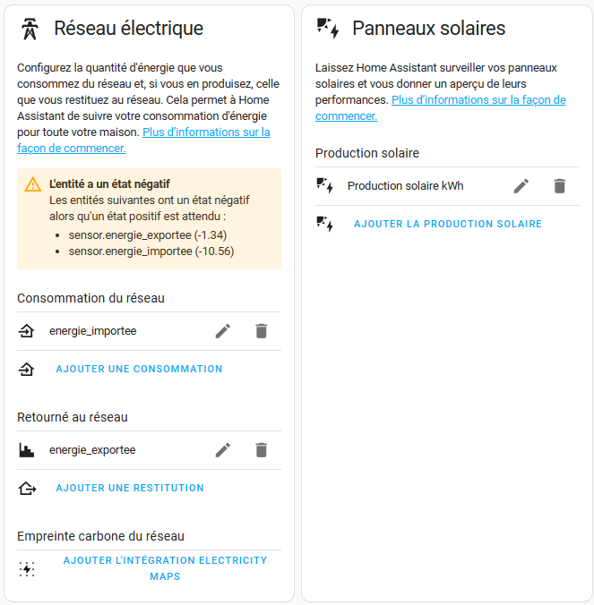

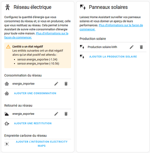

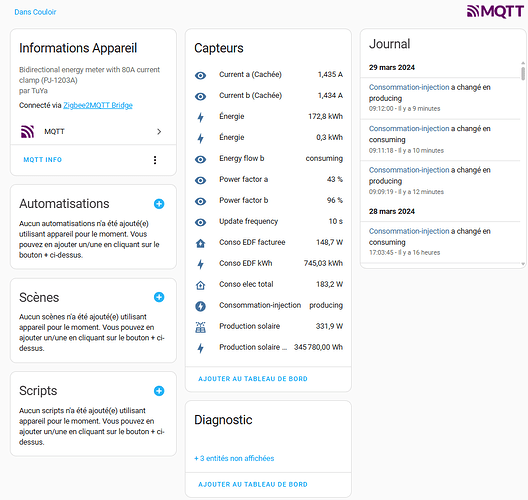

Je débute complètement avec Home Assistant, j’ai suivi votre article pour tenter de suivre mon autoconsommation photovoltaïque. J’ai installé 2 pinces ampèremétriques (modèle Tuya PJ-1203A), 1 pour le suivi de la production solaire et l’autre pour ma conso électrique. J’ai tenté de configurer comme détaillé dans l’article mais j’ai dû me tromper quelques part car j’ai des erreurs, notamment dans le dashboard énergie, quand je renseigne l’énergie importée et exportée dans le réseau électrique il m’indique que les entités ont un état négatif. Est-ce que quelqu’un pourrait m’aider à corriger cette erreur svp ? Merci d’avance pour votre aide.
Je me réponds à moi-même, quelqu’un avait le même problème juste au dessus je n’avais pas vu, il suffisait d’enlever -1 dans l’export et de l’ajouter dans l’import.
Encore merci pour ce tuto bien utile !

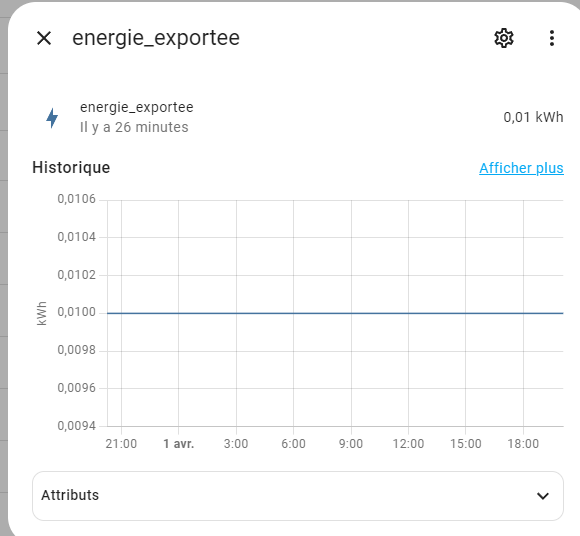

Bonjour à tous. Je refait ma config HA suite à un plantage de la précédente.
Impossible de créer mes exports et mes imports via le code yaml.
J’ai essaye cette méthode et c’est pas beaucoup mieux.
Étant avec une solution Enphase j’ai donc fait le cas n°1 puis le calcul des cumuls en kwh.
J’ai fait plusieurs tentatives mais toujours le même souci;
Et rien ne s’affiche dans le dashboard energy
Merci.

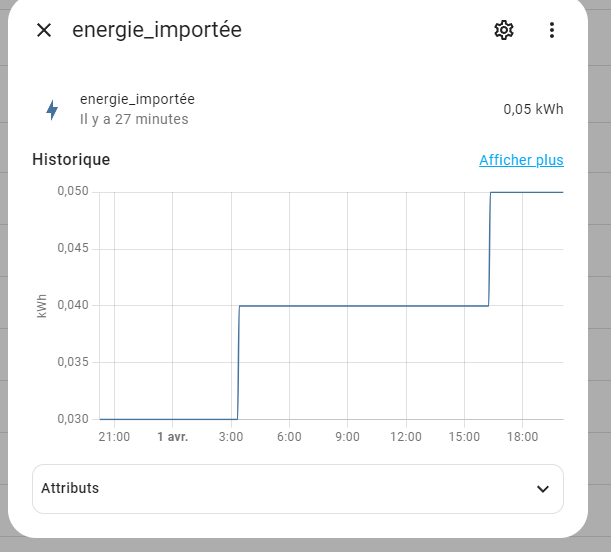

Hello, je suis assez nouveau dans HA et j’ai un petit souci que je n’arrive pas à régler.
Dans mon cas de figure, je n’ai besoin pour renseigner mon tableau de bord énergie, uniquement de l’énergie exportée. Effectivement, ayant un Qubino 3p, j’ai déjà la valeur énergie importée instantanée (en W) et cummulée (kWh).
Ce que je n’arrive pas à faire c’est d’indiquer le sensor « Retourné au réseau »
J’ai bien suivi les explications de l’article seulement je ne sais pas ou trouver le "
sensor.votre_consommation" qui devrait correspondre à la valeur totale de la conso de ma maison alors que je n’ai que la valeur de mon Qubino qui correspond à ce que je tire du réseau de mon fournisseur. J’ai aussi à disposition la valeur instant de ma prod solaire en W ainsi que la cumulée en kWh. Plustôt que faire une différence comme expliqué dans le code. ne faudrait-il pas n’avoir que mon qubino puisqu’il indique la valeur de production en negatif lorsque je refoule ?
Je sais pas si je suis assez précis dans mon explication mais en résumé je dois faire avec
  • Un Qubino qui mesure ce qui vient de mon fournisseur d’énergie (et qui passe en négatif quand je refoule)
  • Une prise connectée à mes panneaux et qui mesure ma production
Merci pour votre aide
EDIT: est-ce correct si j’utilise ça comme code ? si le qubino passe en négatif c’est que mes panneaux refoule et du coup je peux indique cette valeur en positif pour un affichage dans le dashboard (en violet)
{% if states('sensor.qubino_3_phase_smart_meter_electric_consumption_w') | int(default=0) < 0 %}
  {{ (states('sensor.qubino_3_phase_smart_meter_electric_consumption_w') | int(default=0)) * -1 }}
  0
