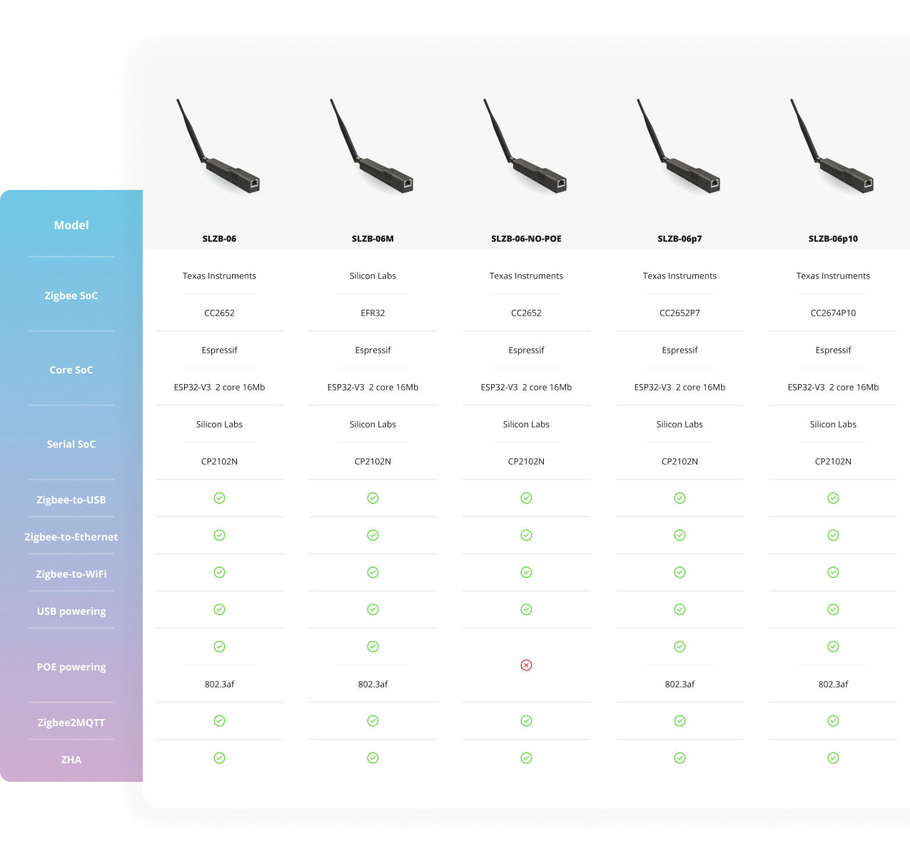

  • Pour ce qui est du coordinateur, tu n’abordes que ceux qui se connectent en USB. Perso je serais plus intéressé par un modèle qui se connecte en Ethernet (plus facile à délocaliser) et j’aurais aimé savoir si la procédure d’installation / configuration était différente.
c’est mentionné dans l’article parti :
Configuration de l’URL d’accés et du login (section MQTT)
Ensuite, on va configurer la partie MQTT, deux choix s’offre à vous.
Soit vous utiliser l’utilisateur MQTT créer auparavant, soit vous laisser la case vide et Zigbee2mqtt s’occupera de créer un compte MQTT automatiquement.
Oui, j’ai oublié les modèles avec ethernet. Je mettrais a jour.
Sinon, c’est pareil, c’est juste le chemin de la clé qui sera différent a la configuration de Z2M.
exemple pour la SLZB-06M:
port: tcp://192.168.1.x:6638
adapter: ember
baudrate: 115200
exemple pour la SLZB-06:
adapter: zstack
baudrate: 115200

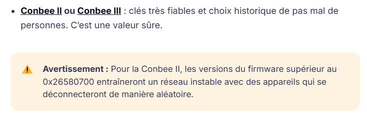

Pour la Conbee II peut être préciser qu’il ne faut pas dépasser la version 0x26580700 du firmware.
Screenshot 2024-11-02 at 10-44-05 deCONZ (Dresden Elektronik) Zigbee2MQTT
Perso je l’avais achetée avec un firmware plus récent et j’avais plein de pertes d’objets. J’ai downgrader le firmware depuis plus aucune perte.
Bonjour @Popoff,
ok, je mettrais a jour c’est infos.
EDIT:
mise a jour OK
